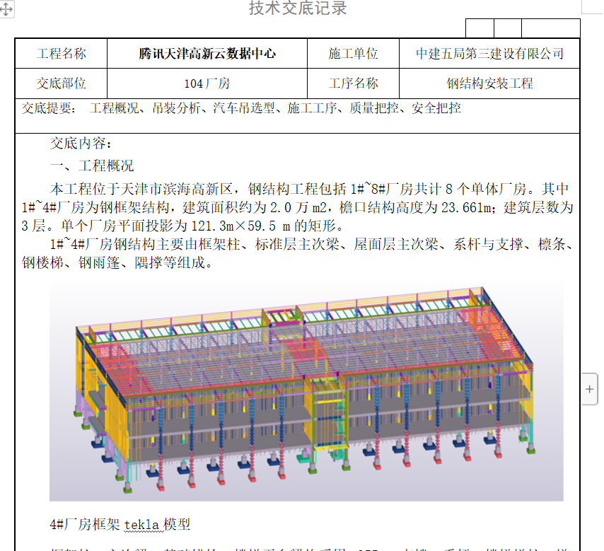

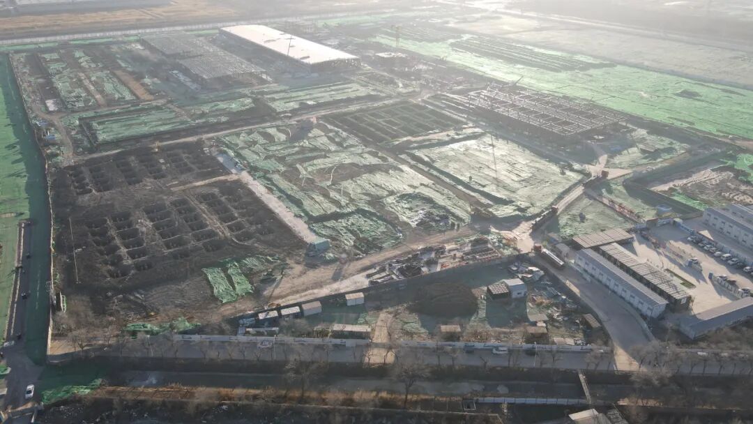

工程概况
本工程位于天津市滨海高新区,北靠惠贤道,西接天环东路,南至神州大道,东临高新八路,总建筑面积约为14.48万㎡。钢结构工程包括1#~8#厂房共计8个单体厂房。其中1#~4#厂房结构形式为钢框架结构,单个厂房建筑总高度为23.66m,建筑面积约为2.0万㎡;5#~8#厂房结构形式为门式刚架,单个厂房建筑总高度为9.94m,建筑面积约为1.27万㎡。

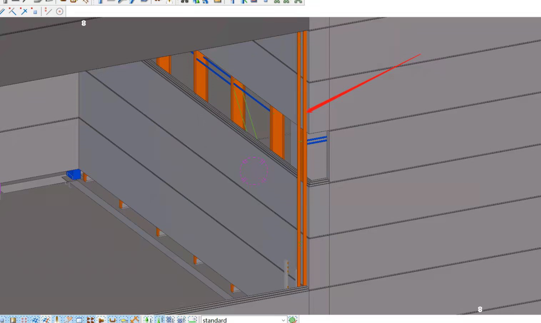

第一,专业交叉多,钢结构工程与土建、机电、幕墙等专业工作交叉面多,碰撞较多,业主要求的安装精度高。
BIM技术如何应用?看这个优秀项目示例!的图2
墙面檩条与墙面板相冲突

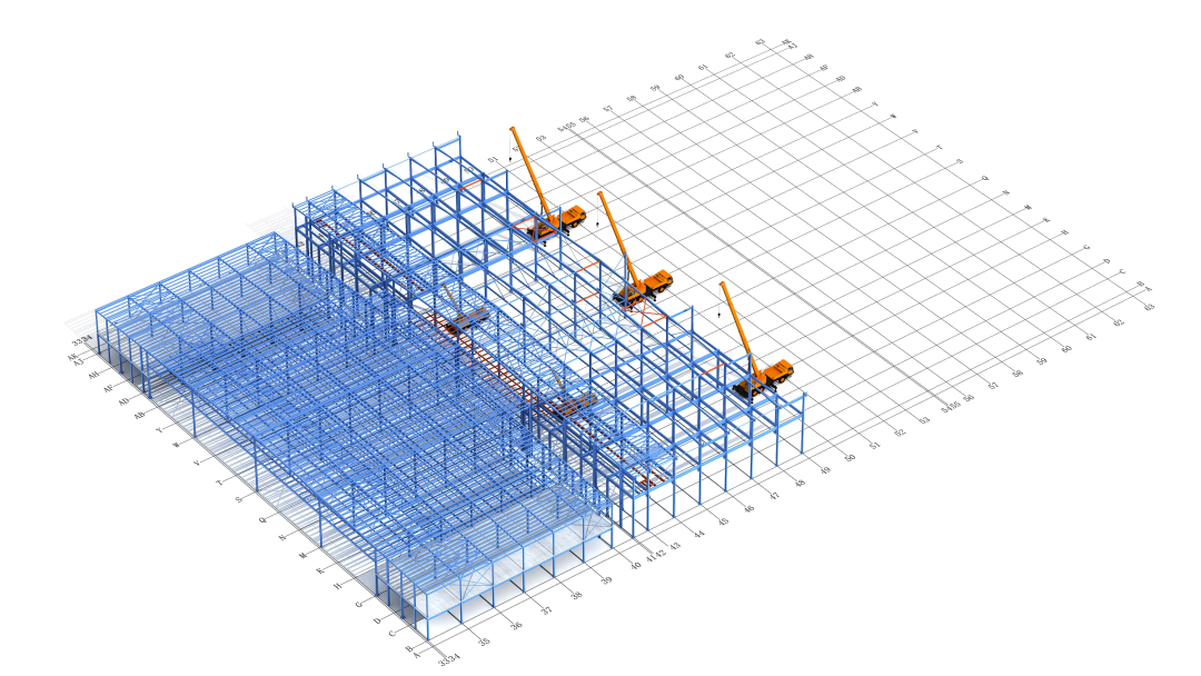

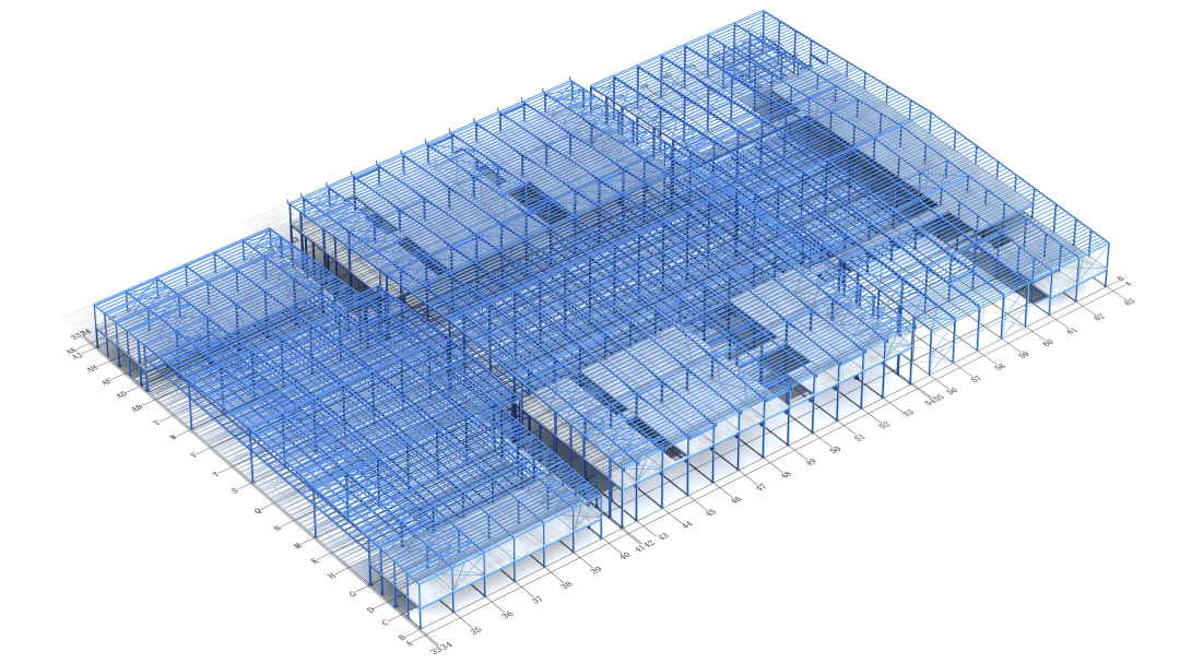

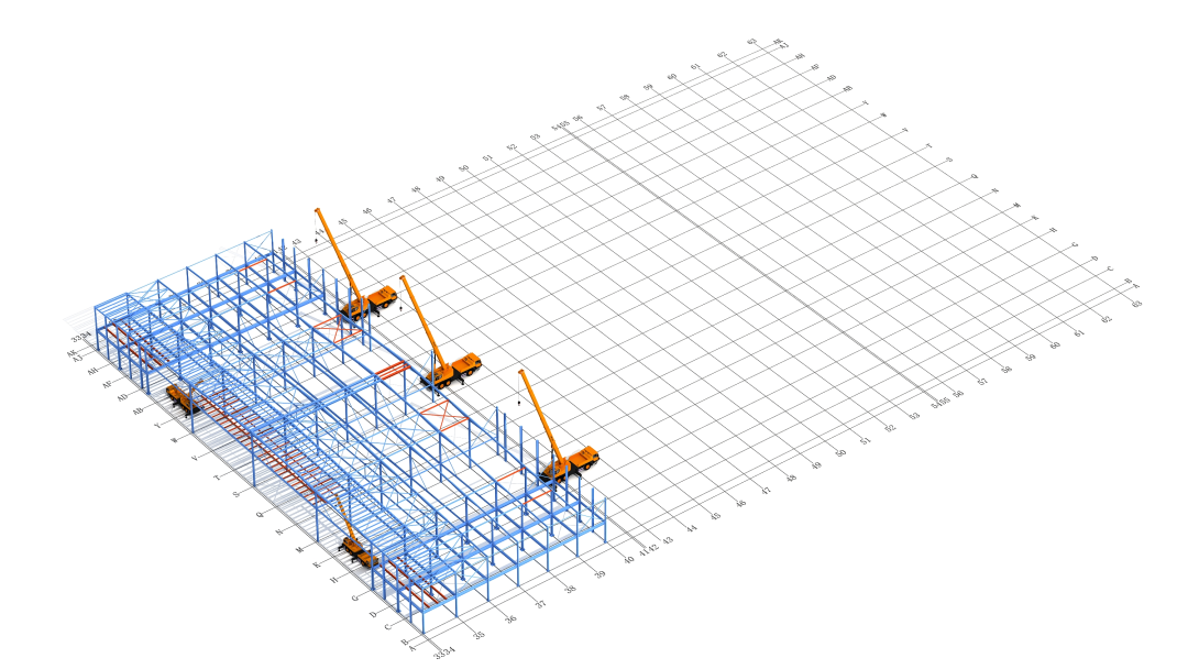

平面布置
通过BIM对施工场布进行正向设计,通过提前模拟布置及对各种布置方案的技术经济指标计算,在满足项目部文明施工规定的基本要求,进一步优选出实现少占地、少二次搬运、少临时设施的最佳方案。

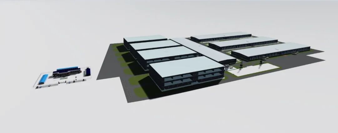

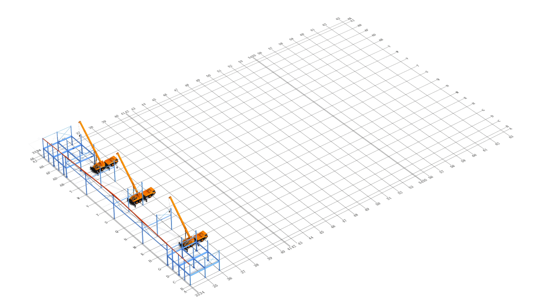

BIM施工模拟仿真技术
利用BIM技术可以仿真模拟现场施工组织、现场实施等阶段,施工模拟可以提前发现施工在资源组织、技术方案、安全措施等方面的问题,为指导项目管理层进一步优化施工组织,降低项目风险提供有效支撑。

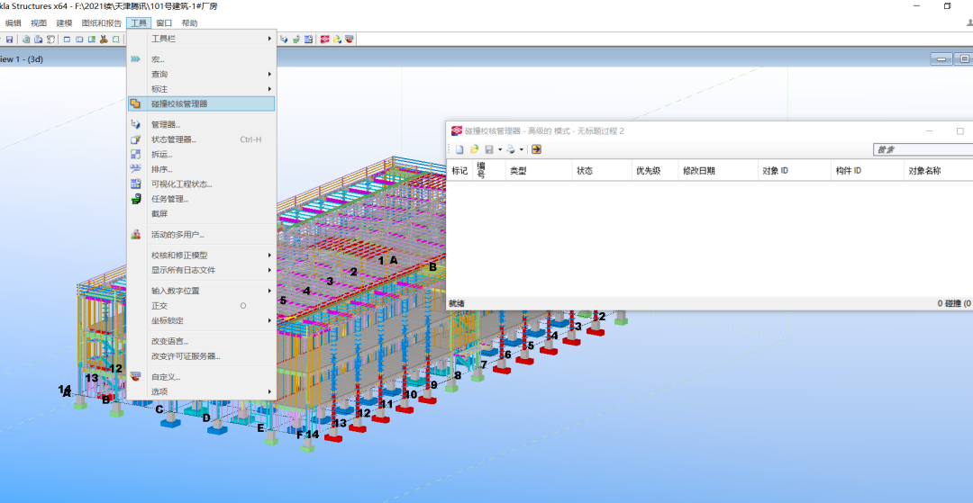

检查
大型数据中心相关专业接口较多,利用BIM技术,可以提前检查钢结构与其他专业的接口,避免与其他专业的冲突与碰撞。同时,对钢结构构件之间的安装顺序与可安装性也可以提前检查,及时修改有错漏碰情况的图纸,助力现场实现快速建造。

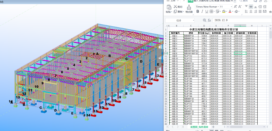

进度管理(进度计划可视化验证)
使用BIM技术来进行进度管理,可以有效的促进进度管理与资源组织的融合。根据项目现场的进度计划,将相关构件内的加工时间、进场时间、安装时间等信息添加进BIM模型中,可以及时感知监控现场进度,实现精细化进度管理。

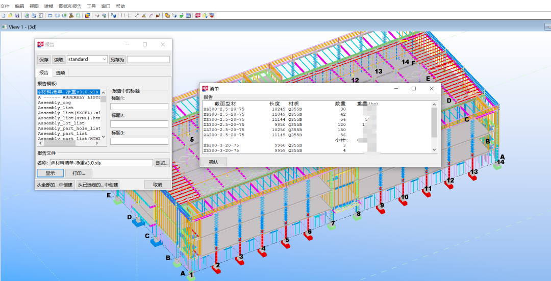

BIM模型中既包含构件截面尺寸、材性等物料信息,又包括了安装要求、工艺流程等技术质量管理的过程信息,BIM模型中对两种信息的集成及“可视化”极大提升了项目管理人员对工程质量的掌控能力。
BIM技术如何应用?看这个优秀项目示例!的图11
BIM技术如何应用?看这个优秀项目示例!的图12
