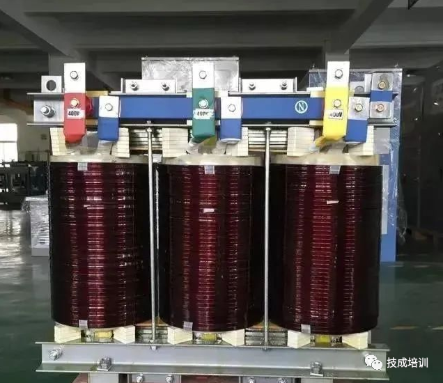

问题
“有一台1000kVA的老式变压器,现有负荷约200kW,如果要增加约600kW的新负载,这台变压器能否承受?”

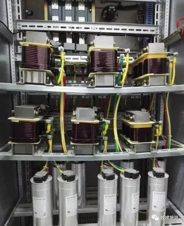

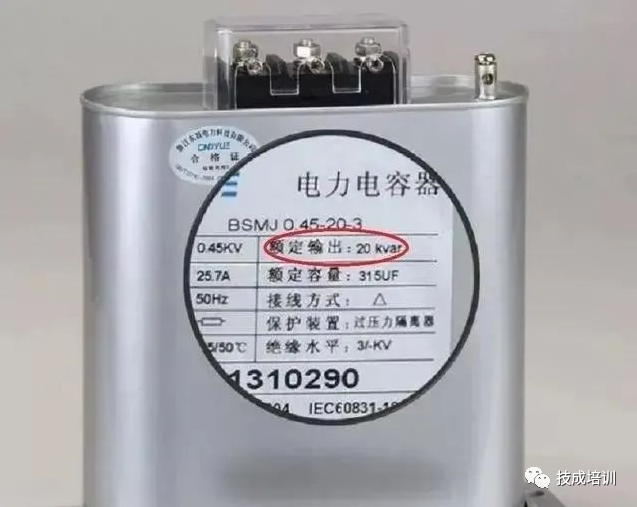

kVA(千伏安)是视在功率的单位,kW(千瓦)则是有功功率的单位。除了视在功率和有功功率以外,还有无功功率,无功功率的单位是kvar(千乏)。
1000kVA变压器可以承受多少kW的用电量?的图2
那有功功率、无功功率、视在功率它们有啥区别呢?
有功功率是用电器实际消耗的功率,即电能转换为其他形式能量。
比如日常大家所交的电费,交的就是有功电量;
无功功率是指某些设备并没有真正消耗电,它只是暂时把电存起来的那部分功率。
比如某个用电设备里面有电容/线圈,那这个设备在工作的时候,电容/线圈就会一直处于充电放电状态。因为电容/线圈一直充电放电,并没有真正消耗电,所以把这一部分功率叫无功功率。
视在功率是指电源提供的总功率。
电源(一般都是指变压器或者发电机)它除了要给用电设备提供有功功率以外,还需要提供无功功率。原因很简单,用电设备里面的电容虽然不耗电,但是它一直在充电放电,所以也需要占用电源一部分容量。

分析
有了上面的基础以后,再来解释本题就游刃有余了。
变压器的容量单位是kVA(千伏安),而用电设备的功率单位是kW(千瓦),两者的区别是计算设备功率kW的时候是需要乘功率因数的,就是说1000kVA容量的变压器,只有在功率因数为1的情况下,才会能满载输出1000kW的功率,但是在实际应用中基本不可能。
在设计的时候,需要留有一定的余量,一般按照90%的符合率计算,比较经济合理,即1000×0.9=900kVA。如果我们通过功率补偿,把功率因数补偿到0.95及以上,那么该变压器可以输出900×0.95=855kW有功功率。
注意:电力公司要求功率因数必须0.9以上,不然会有处罚;但是功率因数不能超过1,否则系统电压会升高,影响系统正常运行。
题目中说,1000kVA的变压器原来给200kW的用电设备供电,现在又加了600kW的用电设备,总共用电设备的有功功率达到了800kW,依然没有超过计算值。
