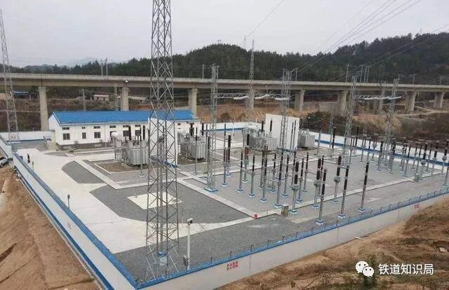

1、牵引变电所进线电源应具备什么条件?
答:牵引变电所进线电源应具备双电源,双回路,电源等级可采用110KV或220KV,两路电源互为备用。

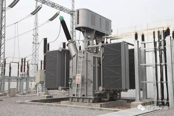

2、牵引供电设备由哪些组成部分?
答:牵引供电设备应由牵引变电所、接触网、远动系统三部分组成。

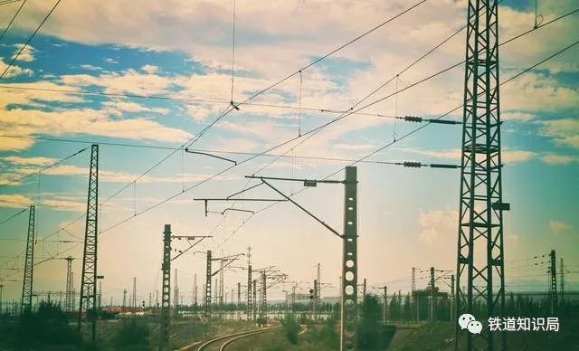

5、电气化铁路供电方式主要分为哪几种?
答:直供加回流、AT供电、BT供电三种方式。
