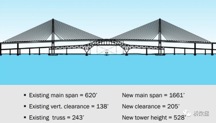

CorpusChristie港口有一些限制制约了它的持续增长,一个是航道的深度和宽度,目前正在加深和加宽,从港口底部挖出泥土本身就是一个工程奇迹,第二个主要限制是建于1959年的港口大桥,这座桥曾在181公路穿过科珀斯克里斯蒂航道,连接市中心和北岸地区,当时他是德克萨斯州高速公路部门,它是当时桥梁工程建设的巅峰,允许陆军工程兵团拓宽下面的通道,以便最新的超级油轮能够进入港口,老港口大桥推动了城市新一轮的经济增长。
60多年后的今天他仍然令人印象深刻,但大桥位于咸湿的海岸有着艰难的考验。为了防止腐蚀,成本逐年大幅增加,这座桥也没有行人和自行车的通道。当地决定修建新桥允许大型船舶进入港口及离水面高度为62米,新桥在老桥的内陆不远处建造。该项目还需要在科珀斯克里斯蒂市中心进行大量的道路改造,将新桥与现有公路连接起来。

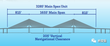

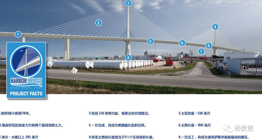

新海港大桥主桥为全长3285英尺(993.04m)的混凝土斜拉桥,桥跨布置815’+1655’+518’(248.41+504.44+248.41m),塔高538英尺2英寸(约164m),设计寿命170年。
桥梁技术|22个设计缺陷,美国新海港大桥该怎么办?的图4
主桥基础和桥塔完全在水域之外,为港口通行提供了极大的便捷。南北引桥采用跨径为180英尺(54.86m)的混凝土节度预制连续梁,联长尽可能长,以减少伸缩缝与支座数量,设计方案减少了25%的桥墩数量,降低了桥墩对道路的阻碍,增大了桥下的通行能力。引桥上部结构高度、外形与主桥统一。

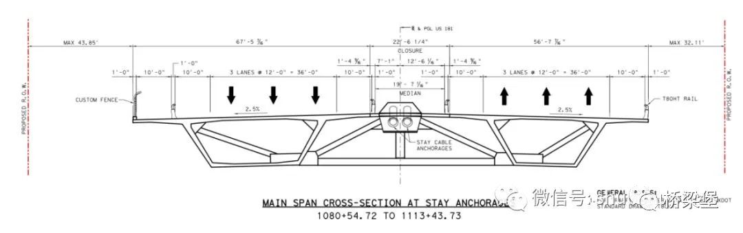

桥梁技术|22个设计缺陷,美国新海港大桥该怎么办?的图9 ▲拉索锚固区主梁横截面

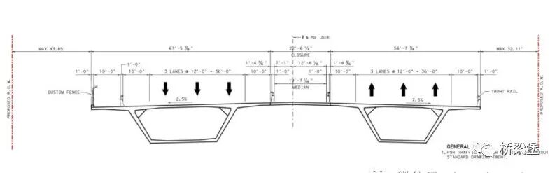

桥梁技术|22个设计缺陷,美国新海港大桥该怎么办?的图10 ▲主梁典型截面

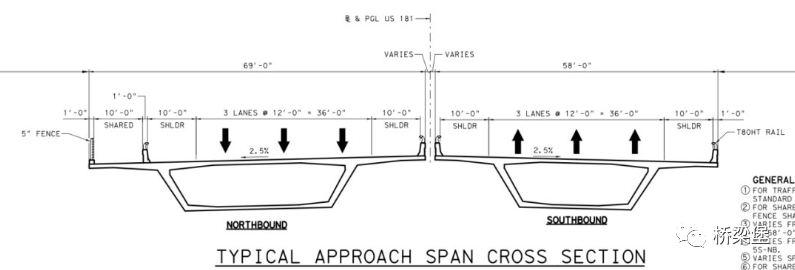

桥梁技术|22个设计缺陷,美国新海港大桥该怎么办?的图11 ▲北引桥典型截面
