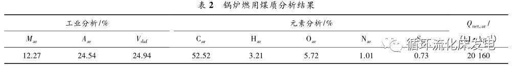

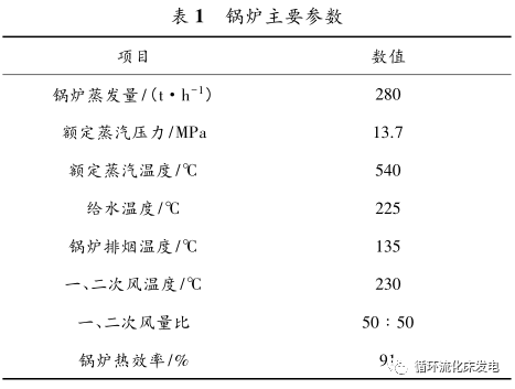

试验锅炉为某工业园区热电厂的 280 t/h CFB锅炉,锅炉的主要参数见表 1,设计燃料为烟煤,工业分析和元素分析见表 2。

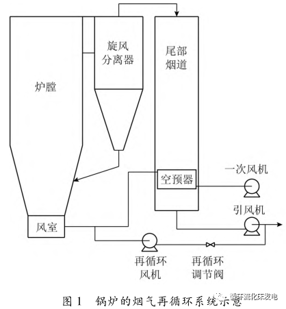

锅炉增加的 FGR 系统采用单独的再循环风机将引风机出口的烟气升压后,直接送入空预器出口风道,有效防止了一次风机和风道的腐蚀,也避免了一次风入口温度的提高导致了排烟温度增加,锅炉采用烟气再循环系统示意如图 1 所示。同时,在SNCR 系统中增加了一套氨水喷射系统,包括氨水储罐、氨水泵、流量分配器等,氨水溶液喷枪与原系统中的尿素溶液喷枪共用。在 280 t/h CFB 锅炉上开展的实炉试验,重点对比了锅炉在 70%和 50%额定负荷下,采用了 FGR 改造前后的运行情况,并对比了尿素和氨水 2 种还原剂性能。

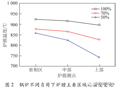

在锅炉增加 FGR 系统前,对比了锅炉在 100%、70%和 50%额定负荷下,炉膛 3 个主要区域的温度变化趋势,如图 2 所示。可知沿着炉膛高度方向,密相区、炉膛中部、炉膛上部温度逐渐降低;随着锅炉负荷的降低,炉膛 2 个区域的温度偏差也逐渐加大;在锅炉 50%额定负荷下,炉膛上部温度已经低于750 ℃。

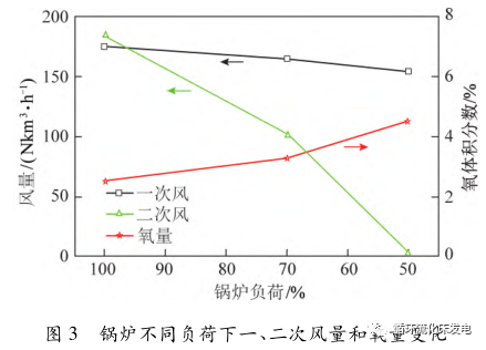

锅炉不同负荷下一、二次风量和炉膛出口氧量的变化趋势如图 3 所示。可知在锅炉 100%额定负荷条件下,一次风量为 175×10 3 Nm 3 /h,二次风流量为 183 Nm 3 /h,一、二次风量比接近设计值的 50 ∶50。在锅炉 70%和 50%额定负荷条件下,一次风量分别降至 165×10 3 和 152×10 3 Nm 3 /h;二次风量分别降至 101×10 3 Nm 3 /h 和 0;一、二次风量比为 62 ∶ 38和 100 ∶ 0。因此,在低负荷下炉内分级燃烧作用被削弱,在锅炉 50%额定负荷下燃烧空气全部由一次风供给。由图 3 可知,随着锅炉负荷的降低,炉膛出口氧量升高,不利于炉内 NOx 的控制。

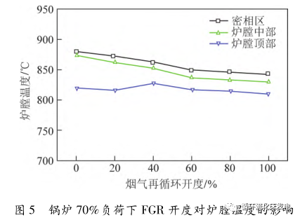

锅炉采用 FGR 改造后,重点考察了低负荷下(70%和 50%额定负荷)的运行性能。锅炉 70%负荷下 FGR 调节阀开度对炉膛温度的影响如图 5所示。可知密相区和炉膛中部的温度随着 FGR 开度的增加逐渐降低,在 FGR 调节阀开度在 40%左右时,炉膛顶部温度略升高。这表明随着 FGR 调节阀开度逐渐增加,更多的烟气进入一次风,降低了一次风的氧气浓度,煤粒在炉膛的燃烧被推迟。

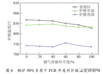

锅炉 50%负荷下 FGR 调节阀开度对炉膛温度的影响如图 6 所示。可知密相区和炉膛中部的温度随着 FGR 开度的增加逐渐降低,但 FGR 调节阀开度在 60% 左右时,炉膛顶部温度略升高,超过了750 ℃。在锅炉低负荷下炉膛顶部温度的升高,可促进 SNCR 脱硝反应,有利于提高 SNCR 脱硝效率,降低最终 NO x 排放。

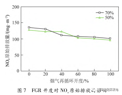

CFB 锅炉采用 FGR 改造可以降低 NO x 原始排放浓度,2 个负荷下 FGR 调节阀开度对 NO x 原始排放的影响如图 7 所示。可知随着 FGR 调节阀开度的增加,NO x 原始排放浓度逐渐降低,降低比例约25%,这与常规 CFB 锅炉上采用 FGR 对于 NO x 减排的贡献接近。
