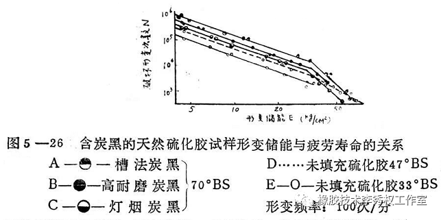

疲劳条件,即形变率、形变频率、温度及形变储能等,对橡胶的疲劳寿命有显著的影响。首先,形变率与网构橡胶的疲劳寿命有密切关系,各种橡胶疲劳时,形变率与疲劳寿命的关系中,在相同形变率下,天然硫化胶有最好的耐疲劳性能。其次,疲劳寿命与橡胶试样形变的最大储能密度E有密切关系。结果表明,形变储能越大,疲劳寿命越短。这是由于形变储能与网构有关,试样的弹性摸量与形变储能有一定的正比关系。即形变时试样处于高应力状态,加速疲劳破坏,缩短疲劳寿命。此外,填充炭黑硫化胶,具有相同的形变储能时,可以提高疲劳寿命,如图5一26所示。提高疲劳寿命与填充炭黑品种有关。

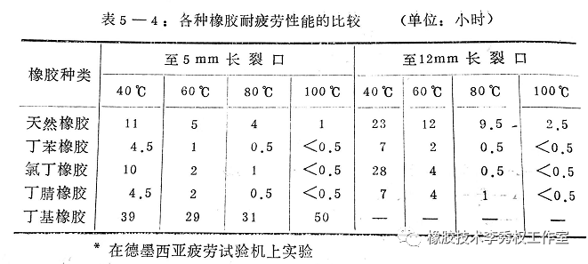

        各种橡胶耐疲劳性能的比较如表5-4所列。采用德墨西亚屈挠试验机的实验表月,各种橡胶试样,抵抗产生裂口的能力有以下顺序:
        IIR>>CR>>SBR>NBR>NR
        而抵抗裂口增长的能力,又有以下顺序:
        IR>>CR>NR>>SBR≥NBR
        实验表明,丁苯硫化胶抵抗产生裂口能力比天然硫化胶大四倍,但抵抗裂口增长速度,丁苯硫化胶只有天然橡胶的三百分之一。氯磺化聚乙烯具有优秀的耐疲劳性能。

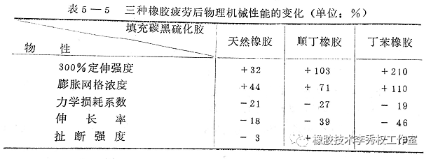

        从疲劳后橡胶物理机槭性能的变化,可以衡量出各种橡胶的耐疲劳性能。表5-5所列是天然橡胶、顺丁橡胶和丁苯橡胶的实验结果,能够看出天然橡胶有较好的耐疲劳性能。
