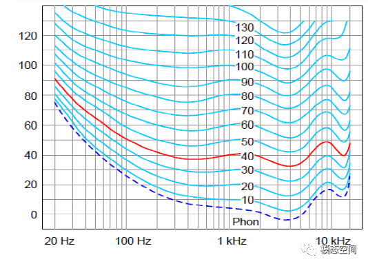

声压有声压级,同样,响度也有响度级。响度级定义以频率1000Hz的纯音作为基准音,其他频率的声音听起来与基准音一样响,该声音的响度级就等于基准音的声压级,单位为方(phon)。例如,频率1000Hz,声压级为40dB的纯音对应的响度级为40方;声压级升高为50dB,响度级为50方;依此类推,如图2所示,1000Hz的纯音声压级为多高,其响度级则为多少。
什么是响度?影响因素?的图2
图2 响度级等于1kHz纯音对应的声压级

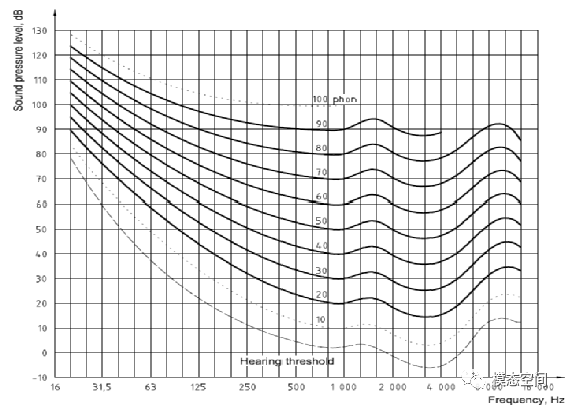

等响曲线
因为声音的频率不同,即使声压级相同,人耳对响度的主观感受也有不同。为了描述人耳对声音响度的主观感受随频率变化的特性,提出了等响曲线的概念。等响曲线表明在可听区域的不同频率下,声压级达到多少才与特定声压级的1kHz纯音的响度相同。根据这个定义,所有的等响曲线都必须经过1kHz处的声压级,而该声压级用dB值表示,与用“方”表示的等响曲线的数值相同:40方的等响曲线在1kHz处必须通过声压级40dB处。
例如,某声音的频率为250Hz,声压级为50dB,其响度与频率为1000Hz,声压级为40dB的纯音响度相同,则该声音的响度级为40方。将不同频率下的声压级与1kHz纯音的特定声压级听起来一样响的数据连成的曲线就是等响曲线。如1kHz特定声压级为40dB,那么这条等响曲线就是40方。依据这一原则,得到不同声压级下,及不同频率处的同一响度级的等响曲线如图3所示。静音阈值(可听阈值),即达到响度感知的极限时,也是一条等响曲线。由于静音阈值在1kHz处对应于3dB,而不是0dB,因此,此条等响曲线为3方。
什么是响度?影响因素?的图3
图3 ISO 226:2003中定义的等响曲线
图3中所示的等响曲线在低响度级(如20方)的形状几乎与可听阈值平行。对于超过200Hz的频率尤其如此,在这个频率范围内,更大的响度级也平行于可听阈值。然而,在低频处,等响曲线随着量级的增加变得更平坦。50dB声压级的50Hz纯音,响度级约为20方,而110dB声压级的50Hz纯音,响度级约为100方。在低声级下,用方表示的数字与用dB表示的数字之间的差值是30,而在高量级下,差值只有10。最敏感的可听阈值区域频率范围在2~5kHz之间,对应于所有等响曲线的凹陷处。
等响曲线通常按平面正向入射声场绘制。然而,在许多情况下声场不是一个平面声场,而是类似于所谓的混响声场,在混响声场中声音来自四面八方。我们的听力系统对来自不同方向的声音具有不同的敏感度,而且方向的依赖性还取决于频率。因此,平面声场的等响曲线与混响声场的等响曲线是不同的。

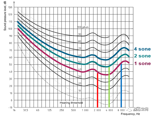

根据响度和响度级的定义,响度级为40方的声音对应的响应为1宋,因此,等响曲线既可以用方来描述,也可以用宋来描述,但习惯上更偏向用响度级单位方来描述。类似描述声音的大小,人们更习惯用声压级dB,而不是声压单位Pa。如图4所示,40方的等响曲线对应于1宋的响度。对于响度评估,最简单的比率是加倍和减半。如果响度加倍,对应的响度级增加10dB,如1宋的等响曲线对应40方,2宋的等响曲线对应50方,4宋的等响曲线对应60方。
图4中给出了3个纯音的响度,红色表示2kHz,40dB,蓝色表示8kHz,51dB,绿色表示4kHz,50dB。4kHz纯音响度2倍于2kHz和8kHz。虽然8kHz,51dB的声音声压级大于4kHz,50dB的声音,但从主观感受来评价,后者更响。响度除了与声压级的大小有关之外,还与声音的频率有关。
什么是响度?影响因素?的图4
图4 响度加倍,响度级增加10dB

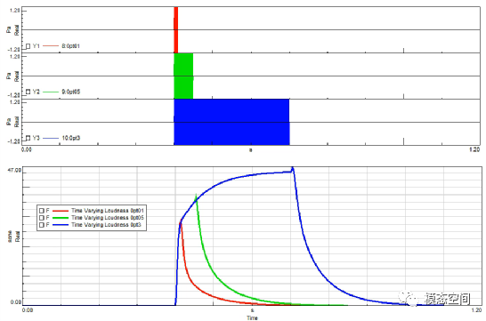

之前介绍过人耳对瞬态声音没有响应,同样的道理,人耳对声音量级的突然变化也没有响应,这与人耳的听觉感知有关,我们称这个现象为时间效应。人耳出于保护听觉系统的目的,对突然变化的脉冲音没有响应。这意味着人耳对一系列的脉冲音感知的响度不如相同幅值的长脉冲音大。
如图7所示,有三个不同持续时间,但幅值和频率相同的纯音,相应的持续时间从上到下分别是10ms,50ms和300ms。从时变响度结果上可以看出,虽然幅值和频率相同,但持续时间越短的纯音响度更低。通常来说,持续时间超过200ms,这个时间效应才不起作用。而当持续时间小于200ms时,响度感知会随时间的缩短而减弱,即人耳感知的响度与纯音信号的持续时间成正比。这就是说,当我们聆听幅度变化较大的声音时,响度并不是由短暂的峰值幅度决定的,而是更多地由200ms内的平均声压级决定。
什么是响度?影响因素?的图7
图7 幅值频率相同,但持续时间不同的声音响度不同

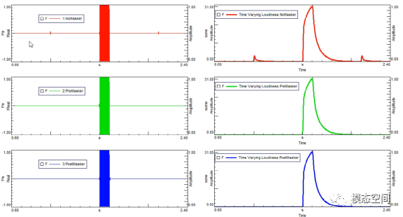

在图8中,左侧为声音的时域信号,右侧为对应的时变响度。在第一行中是短的脉冲音离中间这段纯音两端较远,人耳可以听到,在时变响度曲线中,也可以看到它们的存在。但在中间这个图中,绿色声音信号之间有一个短的脉冲音,在第三行,蓝色声音信号之后有一个短的脉冲音,这两个脉冲音距长的声音信号时间特别短,我们听不到这两个声音,同时时变响度曲线也没有它们,这说明发生了前掩蔽和后掩蔽现象,同时也说明时变响度考虑了时间掩蔽效应。
什么是响度?影响因素?的图8
图8 掩蔽效应对响度的影响
