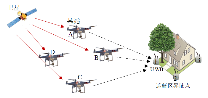

对于半遮蔽区界址点定位,无人机携带GNSS/UWB在界址点附近绕飞,并保证无人机与地面UWB相互通视,通过多点组网方式获取4组以上测距信息,采用空间距离后方交会实现界址点高精度定位。界址点空地组网定位过程如图2所示。
UWB测距的遮蔽区界址点空地组网定位研究的图2
图2 界址点空地组网定位流程
半遮蔽区界址点受到建筑物、树木等的遮挡,GNSS信号较弱甚至无信号,因此测量过程中,保证无人机在空旷区域做界址点绕飞,确定自身位置;然后再与地面界址点通视情况下获取UWB测距信息,最后实现界址点坐标解算。如图2所示,假设无人机在A位置悬停,获取自身坐标并测量与1号点之间的距离,完成一组基站坐标和测距信息的采集;同理,无人机依次在B、C、D位置完成对1号点数据采集,得到4组基站坐标和对应测距值。因此,在已知A、B、C、D四个坐标,建立空地组网基准,依次完成2、3、4号点测量,实现半遮蔽区界址点高精度定位。

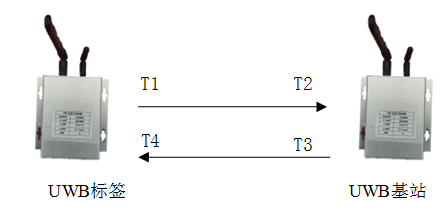

文中使用UWB系统的双向飞行时间法(TW-TOF,two way-time of flight),来测量无人机与界址点间的距离[12]。该方案属双向定距技术,主要使用信号在二台异步通讯接收机之间飞行时来测定节点之间的距离,克服了单向测距准确度低的弊端,双向测距过程如图3所示:
UWB测距的遮蔽区界址点空地组网定位研究的图3
图3 双向测距过程
UWB双向测距原理为UWB标签在T1时向外发送信号,T2时UWB基站收到标签发送的信号,并且在T3时向UWB标签发出反馈信号,T4时UWB标签收到基站发送的反馈信号,通过信号在两台接收机间的传送时间,可以计算出两者间的距离。

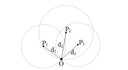

无人机空地组网定位的基本原理为空间距离后方交会。空间距离后方交会需要至少3个已知点确定待定点坐标[14],交会原理如图4所示。
UWB测距的遮蔽区界址点空地组网定位研究的图4
图4 空间距离后方交会原理

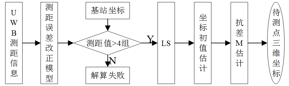

空地组网定位模型总结如图5。
UWB测距的遮蔽区界址点空地组网定位研究的图5
图5 空地组网定位模型

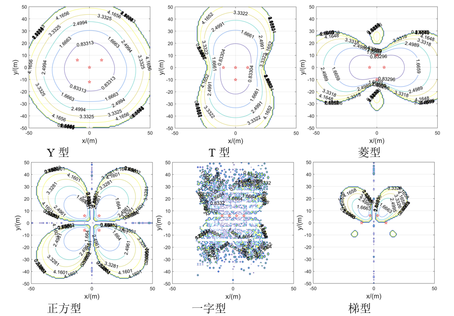

3.1 仿真实验分析
在仿真实验测试中,设计了Y型、T型、正方型、菱型、一字型和梯型6种基站布设网型,分析同一高度面GDOP值分布。选取X轴方向[50,50]、Y[50,50]轴方向的100 m×100 m实验区域,设定站址误差为0.05 m,GDOP值高于5 m为定位失败,不同网型的基站坐标设置见表1所示,实验结果如图6所示。
表1 同一高度6种布站方式基站坐标       m
布设方案
基站a
基站b
基站c
基站d
Y型
(0,0,10)
(10,6,10)
(-10,6,10)
(0,-12,10)
T型
(0,0,10)
(10,0,10)
(-10,0,10)
(0,-10,10)
菱型
(6,0,10)
(-6,0,10)
(0,10,10)
(0,-10,10)
正方型
(6,6,10)
(-6,6,10)
(-6,-6,10)
(6,-6,10)
一字型
(-9,6,10)
(-3,6,10)
(3,6,10)
(9,6,10)
梯型
(-3,6,10)
(3,6,10)
(-10,0,10)
(10,0,10)
UWB测距的遮蔽区界址点空地组网定位研究的图6
图6 同一高度六种网型定位误差
实验结果表明,Y型基站布设方式定位精度明显高于其他几种方式,并且在整个实验区的GDOP值分布均匀,并在各方向都能得到较好的定位效果,适用于初期、界址点位置未知时对目标的搜索,同时Y型和正方型在相应网型中心处的定位效果最好;菱型和正方型网型的GDOP值成对称分布,且菱型布站在偏离菱形长对角线方向的精度高于短对角线方向的精度,正方型布站在对角线方向上的定位精度优于其他方向;T型布站对纵轴方向上的目标定位精度较高,但在横轴方向上存在明显的定位模糊区域,导致定位性能大幅下降,不合适大范围界址点定位;梯型定位效果较差,多数区域无法达到定位要求,一字型布站难以实现定位。因此,Y型和正方型布站适合开放式环境和半遮蔽式环境下界址点的测量,菱型和T型布站适合空间狭小、环境复杂的局部连片式区域测量,一字型和梯型布站在实际测量中不做考虑。

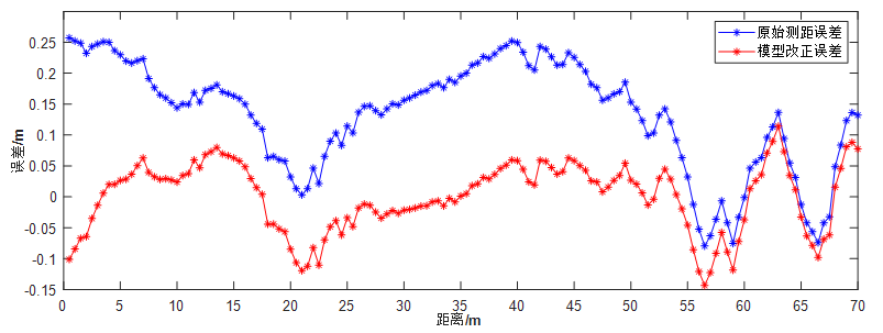

3.2.1 建立UWB测距误差改正模型
在学院楼道一端布设一个UWB基站,沿楼道直线方向每隔0.5 m设一个测距采样点,最大测距距离为70 m,共140个数据采集点。测试数据按测距误差改正模型处理,顾及拟合误差和计算复杂性,多项式拟合阶数选择四阶。
四阶多项式拟合构成的UWB测距误差改正模型改正后测距误差如图7所示。
UWB测距的遮蔽区界址点空地组网定位研究的图7
图7 UWB测距误差改正
从图7中可得到,模型改正后的测距误差整体小于改正前的误差。通过计算,改正前的平均误差为14.21cm,改正后的平均误差为5.59 cm,测距精度提高了60.66%,后续空地组网定位中只需将测距信息加上拟合函数计算的改正值,便可改正UWB测距精度,提高定位精度。

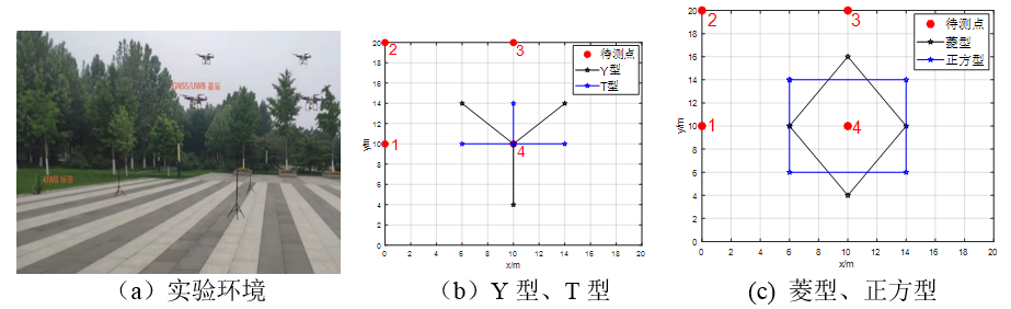

3.2.2 网型定位实验
实验选定4个目标点,设标签高度0.5m并保持不变,无人机飞行高度为10 m且位于开阔区,分别对Y型、T型、菱型、正方型4种网型进行静态测量,每点采样200次,分析定位误差,实验环境与场地布设如图8所示。
UWB测距的遮蔽区界址点空地组网定位研究的图8
图8 实验环境及场地布设

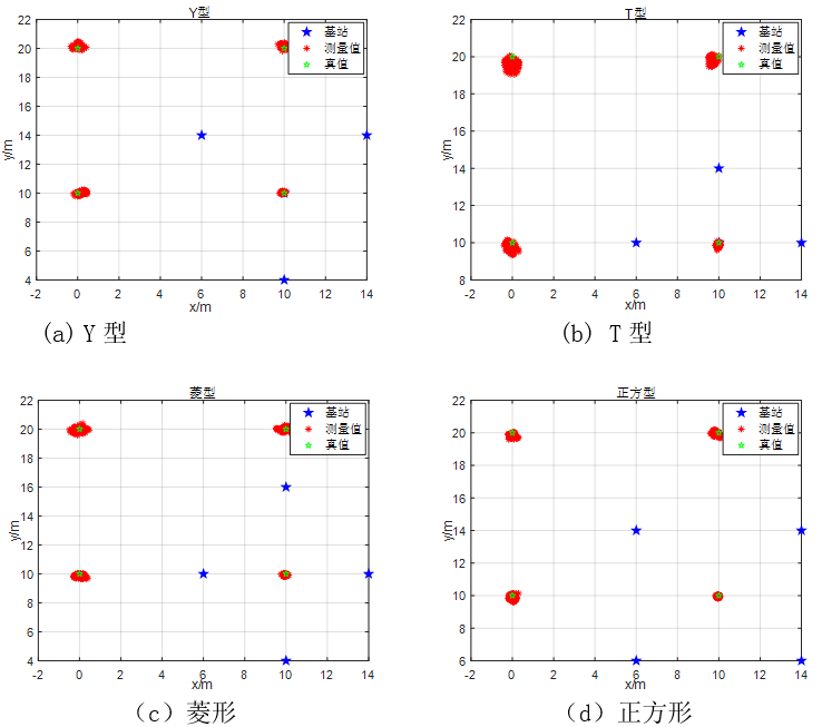

图8(a)为实验环境,图8(b)为Y型和T型布设方案,图8(c)为菱型和正方型布设方案,测试4个目标点,其中1、2、3号点位于半遮蔽式区域,4号点位于基站平面正下方,属于开阔区域。实验按照方案中的基站和目标点布设,通过RLS计算目标点坐标,静态定位结果如图9所示。
UWB测距的遮蔽区界址点空地组网定位研究的图9
图9 静态定位结果

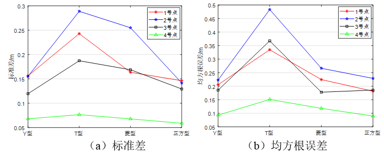

不同网型,不同点位静态定位结果的精度分析如图10所示。
UWB测距的遮蔽区界址点空地组网定位研究的图10
图10 静态定位误差
表2 静态定位误差分析        m
网型
点位
标准差
均方根误差
Y型
0.156 2
0.205 4
0.155 2
0.222 7
0.119 5
0.185 3
0.068 0
0.093 0
T型
0.242 9
0.334 7
0.288 8
0.483 2
0.187 3
0.367 4
0.076 6
0.151 0
菱型
0.163 6
0.224 4
0.255 0
0.266 2
0.168 8
0.177 8
0.067 9
0.118 0
正方型
0.146 3
0.181 5
0.141 5
0.228 7
0.129 3
0.185 5
0.058 9
0.089 6
由于实验过程中不可避免的受到人体运动、环境、系统硬件等因素,影响定位误差统计,从而使得结果有所偏差。由图10可知,在同一种布站网型下,不同位置的目标点定位精度不同,不同布站网型下,同一目标点的定位精度也各不相同,符合GDOP分析的;Y型和正方型布站定位精度较高,菱型布站对轴线上的目标点定位精度高,T型布站精度较低。从表2可以看出,4号点定位效果显著高于其他点位,且正方型布站定位精度最高,相比T型定位精度提升40%,比Y型和菱型定位精度提升24%;1、3号点定位效果居中,其中Y型和正方型布设比菱型定位精度提升19%,比T型定位精度提升37%;2号点定位效果最差,其中Y型和正方型布设比T型定位精度提升54%。开阔环境下,4种布站网型的定位误差较小,且位于基站平面正下方定位精度最高;半遮蔽环境下,无人机布设优先选择Y型布站和正方型布站,其次选择菱型布站,最后考虑T型布站。

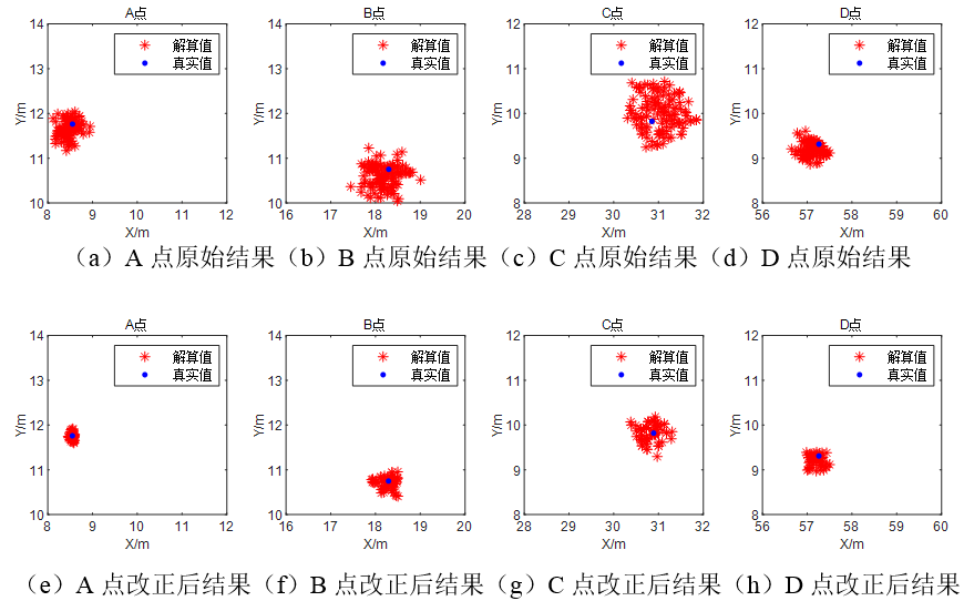

3.2.3 建筑物墙角点测量

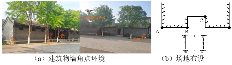

基于网型实验分析,为了无人机布设简便,采用正方型网型完成建筑物墙角点测量,实验环境如图11(a)所示,墙角点与无人机位置分布如图11(b)所示。其中,A、D点位于半遮蔽区,B、C点位于遮蔽区,全站仪测量坐标为A(8.55,11.76)、B(18.29,10.75)、C(30.89,9.82)、D(57.26,9.31)。无人机在第一个位置悬,完成对A、B、C、D点的测距,之后按照顺时针方向绕飞,依次在其余三个位置完成4个点位测距信息的采集。
UWB测距的遮蔽区界址点空地组网定位研究的图11
图11 界址点测量环境及场地布设
对测距误差改正前后,定位结果如图12所示。
UWB测距的遮蔽区界址点空地组网定位研究的图12
图12 测距误差改正前后定位结果
表3 建筑物墙角点定位误差分析  m
改正前后
原始定位精度统计
测距误差改正后定位精度统计
测试点位
标准差
均方根误差
标准差
均方根误差
A
0.2419
0.2705
0.1301
0.1365
B
0.3754
0.4225
0.1743
0.1893
C
0.5215
0.5741
0.2537
0.2633
D
0.2201
0.2661
0.1231
0.1288
从图12、表3可以看出,建筑物墙角点定位的4个测试点在进行UWB测距误差改正后,均方根误差明显减小。与全站仪测量位置相比,经过UWB测距误差拟合改正后,A点定位精度提高了49%,B点定位精度提高了55%,C点定位精度提高了54%,D点定位精度提高了52%。此外,A、D两点的定位精度较高,C点的定位精度最低,这与测试点所处的半遮蔽、遮蔽环境相关。因此,在无人机网型确定后,提高UWB测距精度,可以提高半遮蔽区界址点定位精度。
