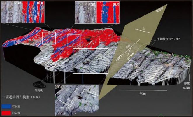

目前,无人机高光谱遥感技术在地质矿产填图方面的应用主要是将无人机高光谱数据与三维地质模型相结合。2018 年,KIRSCH M等使用搭载了高光谱成像仪的无人机对位于德国萨克森州弗莱堡矿区采石场的V型垂直露头区进行勘探,对花岗岩宿主中富含硫化物的热液区开展地质填图,把波段范围更广的高光谱数据与数字地质模型相结合,显著提高了地质勘探和采矿监测过程的可靠性和安全性,为地球科学研究、矿产勘探、采矿和地质灾害监测提供了重要的地质信息来源。HUYNH H H 等在韩国首尔东部含灰岩和白云岩的碳酸盐岩露头,建立了基于 SWIR 高光谱技术和基于无人机的数字高程模型(Digital Elevation  Model, DEM)的一体化三维模型,使无人机系统采集的具有高空间分辨率的高光谱影像与 数字表面模型相结合,重建地表和几何形状的 3D 地质模型(图 1)。此类3D地质图在地质 领域可以实现对现场环境高精度的可视化,精确地展示研究区岩性、矿物学和地质构造特征。

图 1 基于无人机 SWIR 高光谱图像和 DEM 的综合 3D 地质模型

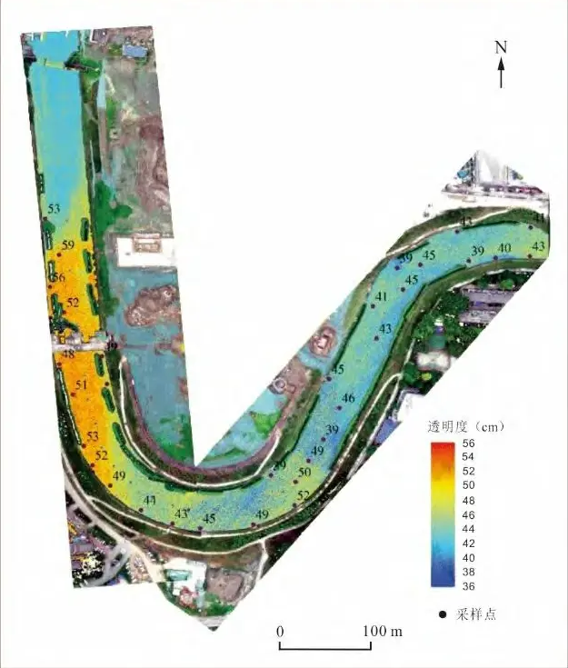

水体质量对人类的生活和繁衍具有重要意义,随着经济的快速发展,人类活动对水资源产生了一系列影响,为了实现水资源的可持续发展,对水体质量进行持续监测是一项必要且具有重要意义的工作。目前,关于水体质量监测的研究对象主要为湖泊、河流,使用的数据多为星载高光谱遥感数据,对于城市狭窄河流的水质监测,星载数据的空间和光谱分辨率无法满足精确监测的要求,使用无人机高光谱遥感系统则可以有效地弥补星载数据的不足。2019 年,WEIL等以武汉巡司河为研究区,使用六旋翼无人机搭载微型高光谱成像仪进行数据采集,并通过XGBoost(eXtreme Gradient  Boosting)机器学习算法完成了水体透明度的反演(图 2)。图 2 中标注了 32 个现场采样点 的水体透明度值,最大值为 59cm,最小值为39cm,反演结果的最大值为55.75cm,最小值 为37.95cm,与现场监测结果一致,但反演结果能更好地反映河流水体透明度的分布趋势。该项研究的开展,充分表明无人机高光谱遥感技术在城市水体质量监测领域具有重大的发展潜力。HUANG C等为了摆脱传统水污染调查中单点调查的局限性,对于城市“黑水问题” 使用无人机高光谱数据对城市水资源进行监测并引用内梅罗综合污染指数进行评价。CUI M等使用无人机高光谱技术的水体高光谱数据,以人工控制实验建立了一套浑浊度反演模型,对不同地域的河流进行浑浊度反演调查。

图 2 巡司河透明度反演结果

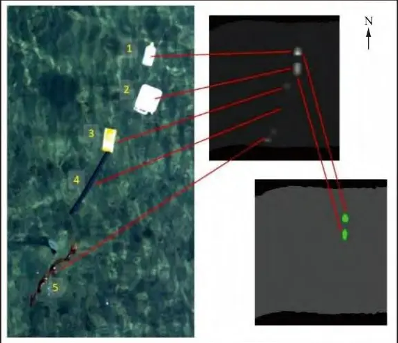

此外,无人机高光谱遥感技术在海洋水体塑料污染的治理中也发挥着巨大作用。BALSI M 等在意大利撒丁岛西北部进行了海滩塑料垃圾检测研究,开发了一种自动识别海洋塑料的系统。该系统使用无人机高光谱遥感系统进行数据采集,通过自行训练的分类器完成了 对聚乙烯塑料(PET)的实时识别。图 3 显示了系统工作过程中的数据采集和处理结果,5个漂浮在海面上的物体清晰可见,其中 2个聚乙烯塑料瓶已被正确识别(图中以绿色标注)。

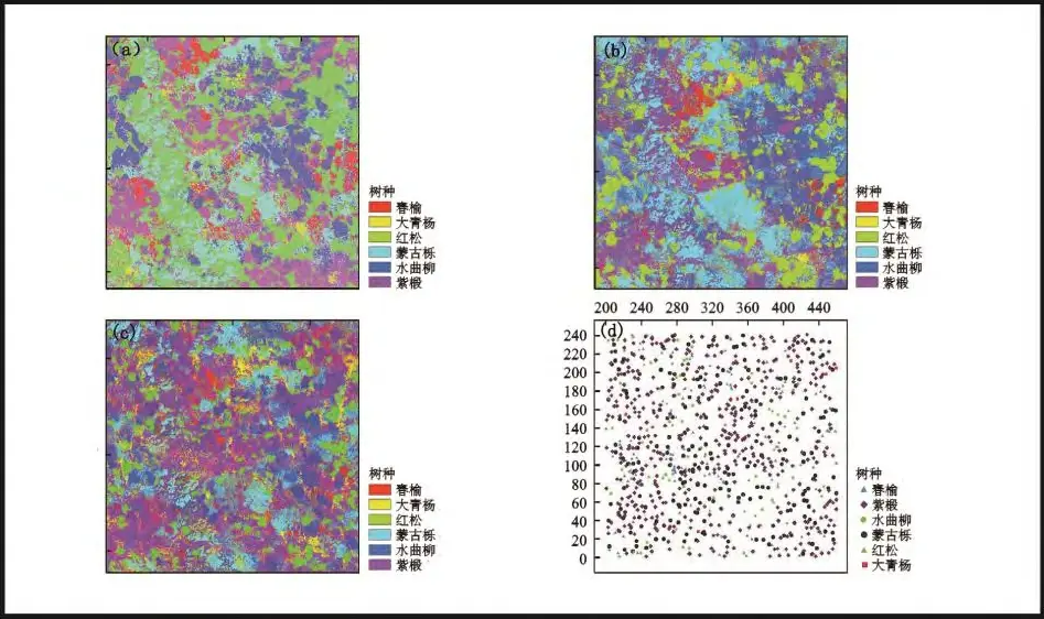

在森林资源调查方面,尽管传统卫星遥感技术已经可以对森林资源进行大范围调查,但是在局部区域精细定量分析方面仍面临着影像分辨率低以及调查时间周期长等问题,而使用无人机高光谱系统对森林资源进行调查,则是一个相对廉价且高效的手段。2019 年,郑迪等使用六旋翼无人机与高光谱成像仪构成的无人机高光谱遥感系统,获取了长白山阔叶红松林的高光谱影像,并通过卷积神经网络、最大似然法和 马氏距离法三种分类方法,分别实现了研究区内树种的精细化分类(图 4)。其中,卷积神经网络方法可以充分利用高光谱遥感图像的空间与光谱信息,因而总体精度达到了99.85%;而最大似然法和马氏距离法只考虑了高光谱图像的光谱特征,因此对不同树种的分类存在较大差异,总体精度只有89.11%和79.65%。

图 4 卷积神经网络分类图(a)、最大似然法分类图(b)、马氏距离法分类图(c)和优势树种实际空间分布 图(d)

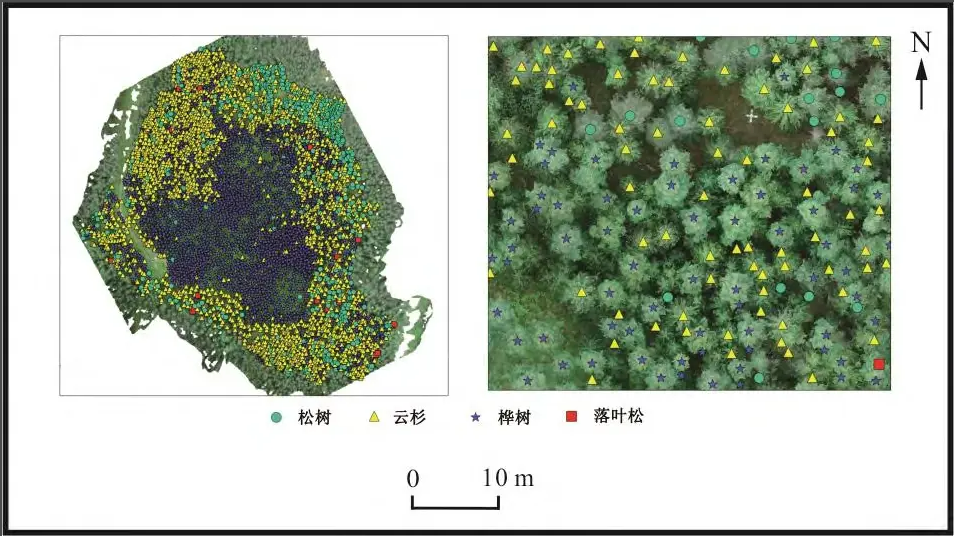

树冠提取是森林资源调查中的重要研究主题,对森林疾病检测和评估虫害造成的损害程度具有重要意义。传统的星载高光谱遥感易受云雾干扰且空间分辨率较低,无法完全满足对森林进行及时、精确监视的要求,而基于无人机的高光谱遥感系统能够进行快速、重复的标准化调查。ZHANG N等基于无人机高光谱图像,使用光谱-空间分类方法降低了高光谱维度对图像分类精度的影响,实现了高精度的受损树冠自动提取,为森林健康监测和大规模森林害虫和疾病评估提供了数据参考。对于森林资源的精细分析,一种新型的无人机三维高光谱技术值得关注。NEVALAINEN  O等研究开发了一种基于无人机高光谱和摄影测量的遥感方法,该研究使用了基于可调 法布里-珀罗干涉仪(Fabry–Pérot interferometer,FPI)的高光谱成像仪,对包含 4151 棵参考树木的11个测试点进行了数据采集,并且对树种进行精细分类评估。图 5 展示了该技术在其中一个测试点的分类结果,源自高光谱图像的光谱特征在树种分类中产生了良好的效果,实现了松树、云杉、桦树、落叶松 4 类树种的精确分类。

图 5 树种精细分类结果

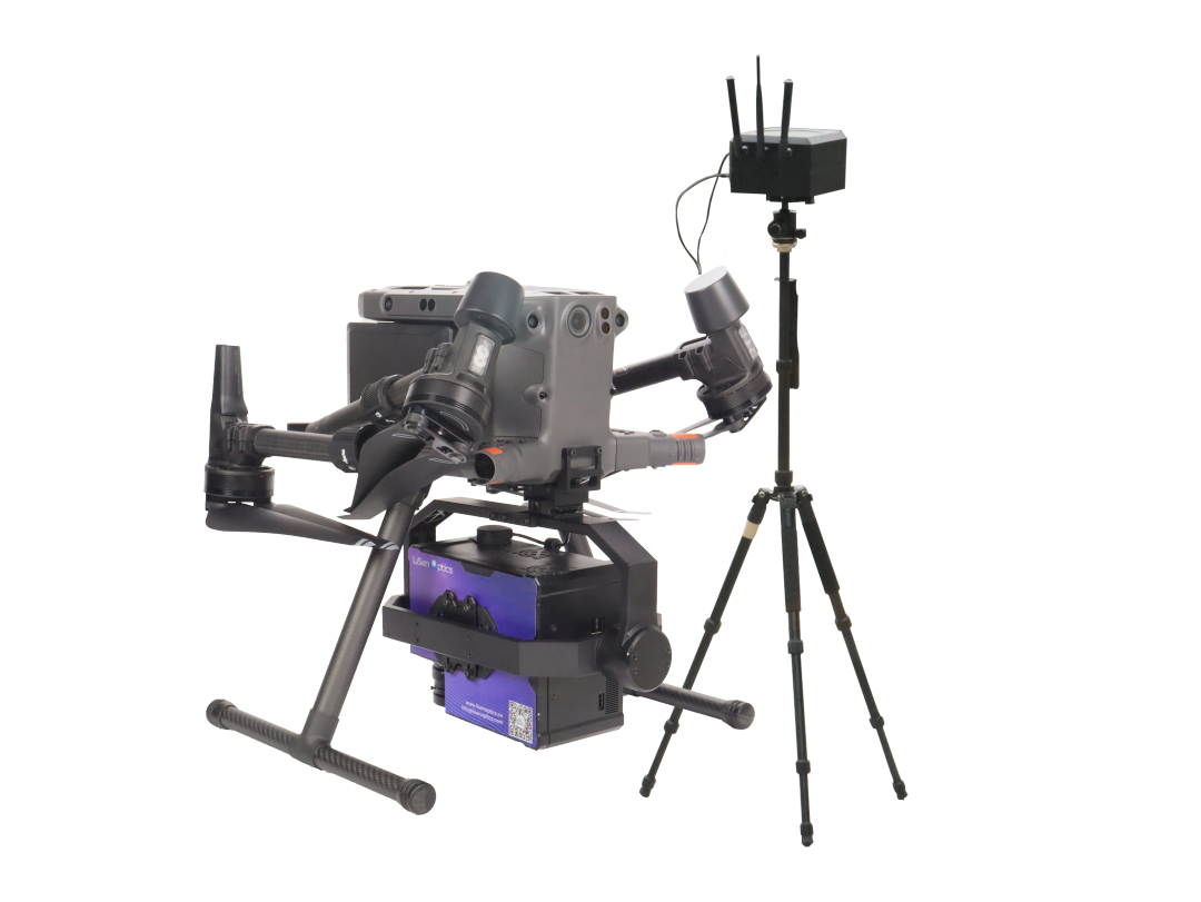

一款基于小型多旋翼无人机机载高光谱成像系统,该系统由高光谱成像相机、稳定云台、机载控制与数据采集模块、机载供电模块等部分组成。无人机机载高光谱成像系统通过独特的内置式或外部扫描和稳定控制,有效地解决了在微型无人机搭载推扫式高光谱照相机时,由于振动引起的图像质量较差的问题,并具备较高的光谱分辨率和良好的成像性能。
