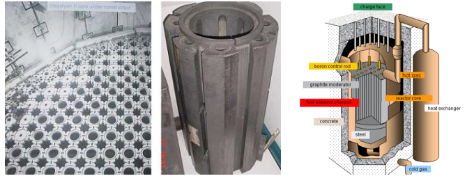

石墨砖在高温气冷反应堆(AGR)常年运行过程中经快速中子辐照会导致其尺寸的变化,并与辐射氧化作用共同改变材料的微结构与内部应力。随着时间流逝,石墨砖内部应力不断增大,强度不断降低,导致石墨砖中裂缝的产生。同时由于燃料棒和控制棒位于石墨构成的石墨砖内部,因此对石墨砖中的裂纹进行分析是必要的。
为了计算石墨芯的寿命,并对 AGR投资和延长运营寿命方面做出正确的决策,同时为近几年的 AGR开发使用建立“安全案例”,英国研发中心(曼彻斯特大学)和 EDF合作,开展了对石墨砖中裂缝扩展的仿真研究。研究包括“自动”确定裂缝路径,评估带裂纹石墨砖的残余强度
【CAE案例】气冷堆(AGR)堆芯中石墨砖的裂纹扩展分析的图1
图1:AGR反应堆堆芯中的石墨砖

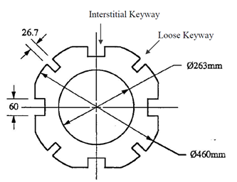

本研究模拟了石墨砖的三种模型中不同形状裂缝的扩展。如图 2所示给出石墨砖的基本尺寸。模型Ⅰ和模型Ⅱ为 2d模型,模型Ⅲ为 3d模型。
【CAE案例】气冷堆(AGR)堆芯中石墨砖的裂纹扩展分析的图2
图2:石墨砖的基本尺寸

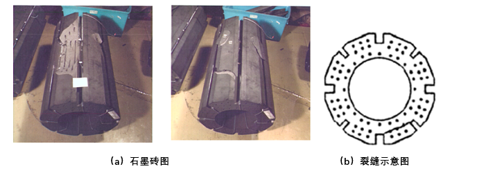

模型Ⅰ
如图3所示,模型Ⅰ适用场景如图(a)所示,石墨砖在如图(b)所示的外力作用下,其结构上的裂纹的扩展情况如图(c)所示。
【CAE案例】气冷堆(AGR)堆芯中石墨砖的裂纹扩展分析的图3
图3:模型Ⅰ示意图

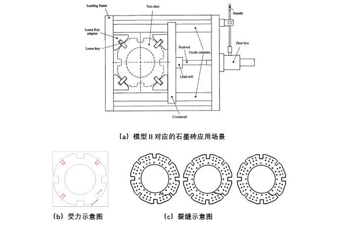

模型Ⅱ
如图 4所示,模型Ⅱ适用场景如图( a)所示,石墨砖的四端有对称的活动键槽,在如图( b)所示的外力作用下,其结构上的裂纹的扩展情况如图( c)所示。
【CAE案例】气冷堆(AGR)堆芯中石墨砖的裂纹扩展分析的图4
图4:模型示意图

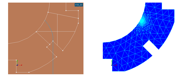

模型
模型Ⅲ为石墨砖的实体 3d模型,如图 5中的( a)所示,其裂纹的扩展情况如( b)所示。其中,键的长度为 255mm,石墨砖的长度为 1m
【CAE案例】气冷堆(AGR)堆芯中石墨砖的裂纹扩展分析的图5
图5:模型示意图

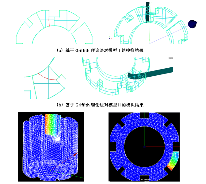

模拟裂纹的扩展有很多方法,最常用的是基于Griffith微裂纹理论的方法,还有内聚力(Cohesive Zone Modelling, CZM)方法以及基于损伤理论的方法等。本研究采用了基于Griffith微裂纹理论和损伤理论对以上三个石墨砖模型进行裂纹扩展分析。
基于Griffith理论法模拟裂纹
在结构有限元仿真软件中使用 DEFI_FISS_XFEM命令定义裂纹的位置,然后使用 MODE_MODELE_XFEM命令将裂纹赋予模型中,最后使用 CALC_G命令可输出裂纹在裂尖的应变能释放率 G,该系数表示裂纹每扩展单位面积所释放出来的能量。
Gc为临界应变能释放率,表示裂纹扩展单位面积所需要的能量。在 2D模型中,若当应变能释放率 G小于临界应变能释放率 Gc时,裂纹不扩展,当 G=Gc时,裂纹扩展;在 3D模型中,需要确定裂纹前沿扩展的位置( G0.75Gc)。如图 6所示为裂纹扩展方向的确定,裂纹朝着最大切应力方向扩展。
【CAE案例】气冷堆(AGR)堆芯中石墨砖的裂纹扩展分析的图6
图6:裂纹扩展方向
在计算裂纹扩展的每一个时间步,可使用网格自适应模块 Homard调整生成如图 7的加密网格。
【CAE案例】气冷堆(AGR)堆芯中石墨砖的裂纹扩展分析的图7
图7:使用Homard模块调整生成的网格
基于 Griffith理论法对三个模型进行模拟,得到三个模型中的裂纹扩展的结果如图 8所示。
【CAE案例】气冷堆(AGR)堆芯中石墨砖的裂纹扩展分析的图8
图8:基于Griffith理论法得到的结果
由图可以看出基于 Griffith理论法适用于模型Ⅰ和模型Ⅱ,模型Ⅲ的裂纹只延伸到中间的某个位置,这是由于限制了表面附近或裂纹前沿边缘的 G值计算。
