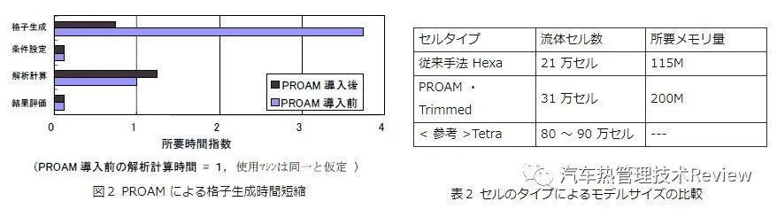

在计算时间、所需内存量没有大幅度增大的情况下,可以实现网格生成过程的自动化(时间缩短)和标准化,HVAC设计者可以进行CFD分析(参照表2)。
由于基于Hexa,所以可以容易地对网格数、模型尺寸进行事前估计。
能够在与进行边界条件等解析设定的PROSTAR相同的环境下自动生成网格。
在创建Trimmed单元时缩短处理计算时间的专有技术
避免限制的专有技术,如Trimmed单元和多孔设置单元的接合和完全不连续的接合
与 Tetra单元的复合/混合化的研究和专业知识积累

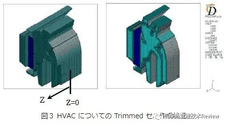

图 3 显示了
针对
H
VA
C

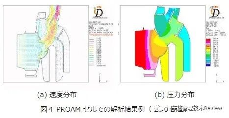

单元的PROAM-Trimmed单元情况,图 4 显示了 Z=0 横截面中速度和压力的分析结果示例。

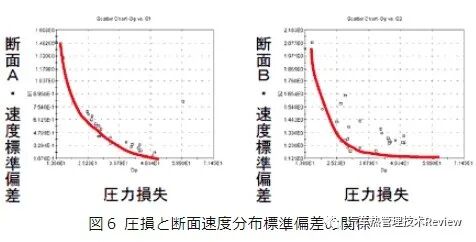

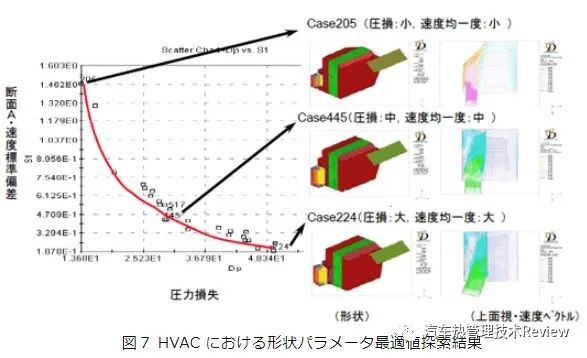

CAO分析使用与多目标函数对应的MOGA(Multi Objective Genetic Algorithm),计算了
20代。总计算数为390例,截面A、B的速度分布均匀度(标准偏差)与单元压损之间的权衡关系变得清晰。其情况如图6所示。
图7显示了压损和截面A速度标准偏差帕累托线上的代表点的形状和流入口Z方向中心截面的速度矢量图,另外,均匀的蒸发器下游速度分布确保了蒸发器上游的流路宽度,同时使流入口向蒸发器侧倾斜(X1,θ→大,Y1→小)可以实现。

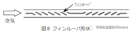

在本报告中介绍的汽车用空调·电容器的空气侧散热片上,如图8所示,切掉了细小的百叶窗,实现了传热促进。为了进一步实现高性能化、高效率化、小型化,需要根据对象车辆和所需能力来决定最佳百叶窗的张数、角度、板厚等各种参数,但参数数量多,根据试制·试验需要巨大的成本和时间,因此基于CFD的参数调整被广泛使用。

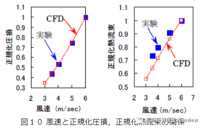

从分析成本的优点开始,首先通过简便的2维分析进行了研究。图9显示了分析结果的一个例子。从这样的分析中,求出翅片的压力损失和散热特性,并与实验进行比较。
图10显示了风速与压力损失和热通量
实验和分析均以风速6m/sec的值归一化)的关系。
特别是关于热通量,虽然在2维分析中无法进行定量评价,但定性的比较·评价,通过简便的2维分析是完全可以的,这是设计的活用。

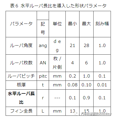

关于翅片的二维形状,也进行了基于Frontier的最佳值搜索的试行。对象形状是与图8相同的电容器翅片。图11及表5表示进行最佳值搜索的对象参数。
在表 5 中,翅片总长度(L) 由百叶窗张数(AN)和间距(pitc)、前(后)部分水平百叶窗长度(ahf)和中央水平百叶窗长度(ahc)的总和决定,不能独立更改这些和 L。
将ahf和ahc作为由L,AN,pitc以及r的关系式给出的因变量来处理。
根据水平百叶窗长比修正的形状参数以及各参数的摆幅如表6所示。
PROSTAR接收Frontier指定的这些参数,通过预先制作的宏自动生成计算网格。
目标函数如表7所示,为压损最小和来自翅片的热通量最大2种。因此,CAO分析与HVAC相同,使用MOGA算法,计算了10代。
