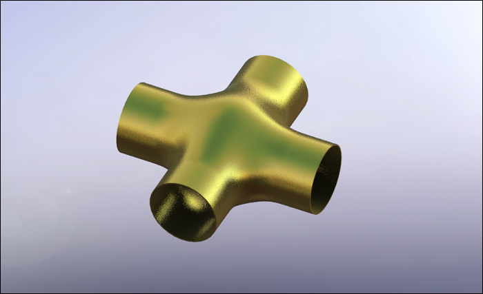

SolidWorks创建四通管,能否成功在于草绘的细节!

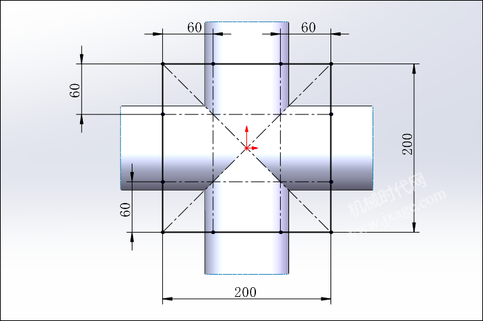

最终结果如下图所示:

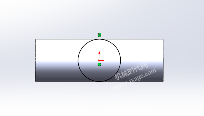

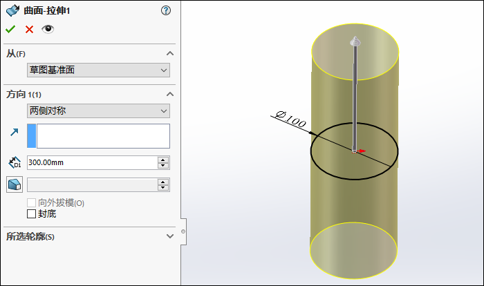

1.点击“插入”-“曲面”-“拉伸曲面”,在前视基准面上绘制如下图所示的草图。
SolidWorks创建四通管,能否成功在于草绘的细节!的图2
拉伸方式选择“两侧对称”,拉伸深度为300mm,如下图所示。

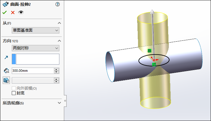

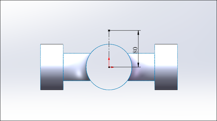

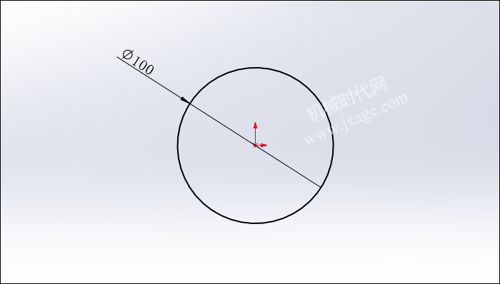

2.再次点击“插入”-“曲面”-“拉伸曲面”,在右视基准面上绘制如下图所示的草图。
SolidWorks创建四通管,能否成功在于草绘的细节!的图4
SolidWorks创建四通管,能否成功在于草绘的细节!的图5

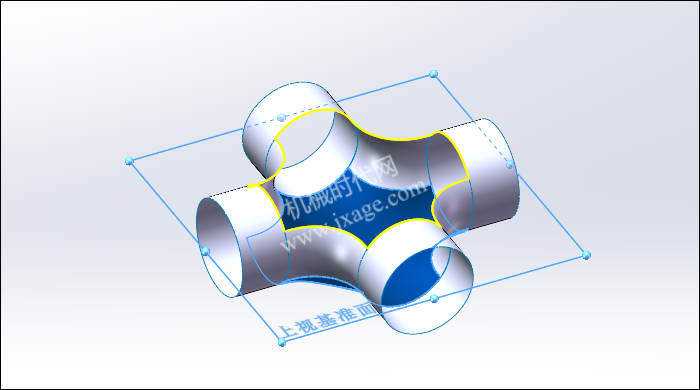

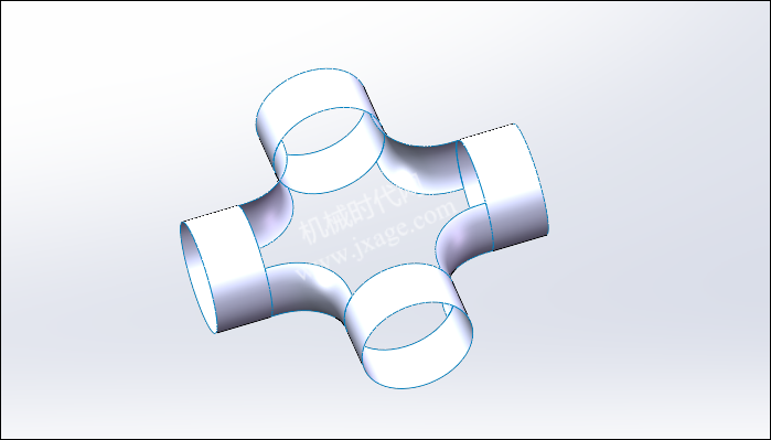

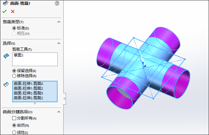

4.点击“插入”-“曲面”-“剪裁曲面”,剪裁类型选择“标准”,剪裁工具选择上一步创建的草图,对拉伸曲面进行剪裁,如下图所示。
SolidWorks创建四通管,能否成功在于草绘的细节!的图7

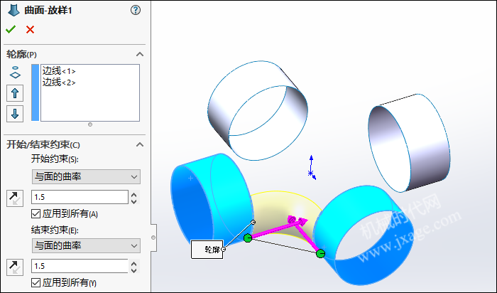

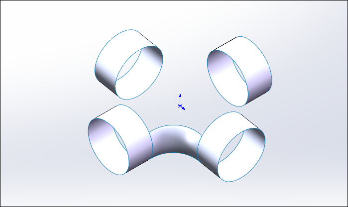

5.点击“插入”-“曲面”-“放样曲面”,选择下图所示的两个边,设置开始/结束约束均为“与面的曲率”,按照下图进行设置,点击勾号完成。
SolidWorks创建四通管,能否成功在于草绘的细节!的图8
点击勾号完成。
SolidWorks创建四通管,能否成功在于草绘的细节!的图9

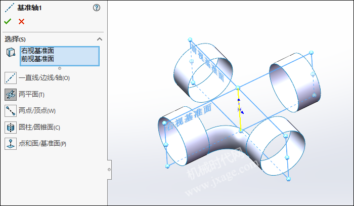

6.创建基准轴。
SolidWorks创建四通管,能否成功在于草绘的细节!的图10

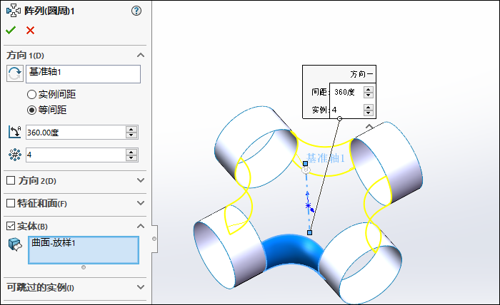

7.点击“圆周阵列”,对放样曲面进行阵列,选择上一步创建的基准轴为参考,如下图所示。
SolidWorks创建四通管,能否成功在于草绘的细节!的图11
阵列完成。

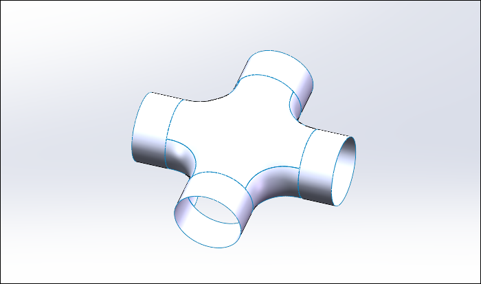

8.点击草图绘制,在前视基准面绘制如下图所示的草图。
SolidWorks创建四通管,能否成功在于草绘的细节!的图13

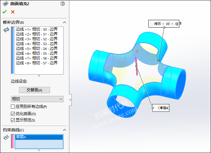

9.点击“插入”-“曲面”-“填充”,依次选择下面所示的边线,约束曲线选择上一步创建的草图,如下图所示。
SolidWorks创建四通管,能否成功在于草绘的细节!的图14
完成。
SolidWorks创建四通管,能否成功在于草绘的细节!的图15

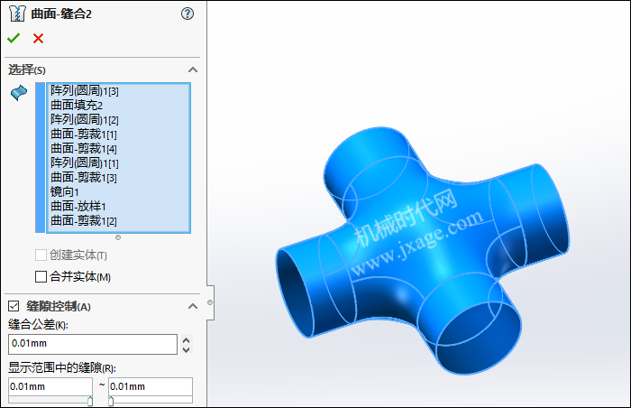

11.点击“插入”-“曲面”-“缝合曲面”,将所有的曲面进行缝合,如下图所示。
SolidWorks创建四通管,能否成功在于草绘的细节!的图17

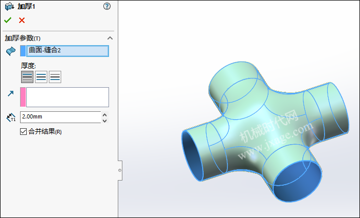

12.对曲面进行加厚。
SolidWorks创建四通管,能否成功在于草绘的细节!的图18
13.完成。
SolidWorks创建四通管,能否成功在于草绘的细节!的图19
