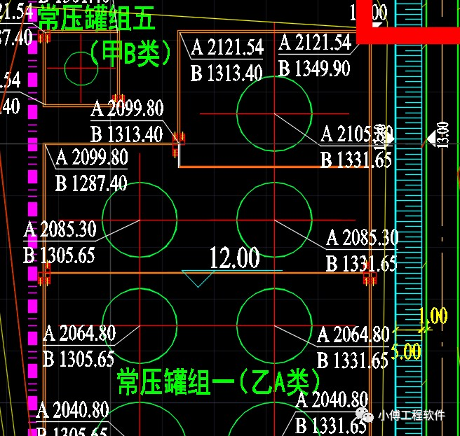

      总图设计的原始图纸一般来自于业主提供的测绘院勘测cad地形图,比较理想的图纸作图比例1:1000、图元在文件中的坐标数据与实际标注一致,在这种状态下,GPCADZ可直接对CAD文件内设计的建构筑物的坐标进行标注。

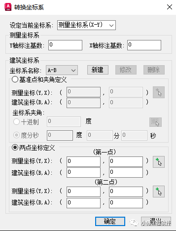

       但是有的文件已经被修改多次,内部图元已经被移动或旋转过,图上所表示的坐标数据已经与文件自身坐标数据不符。在这种情况下,就必须利用两点定义坐标系的方式对图元进行坐标定义,再进行标注。
CAD总图设计软件在项目总图设计工程中的应用总结的图1
       一般情况下,在设计中我们点取标准图框内坐标网格居于左下角和右上角的网格交叉点作为施工坐标的第一点和第二点,确定后这两点的施工坐标将被读取并显示在横纵施工坐标网中,在下方输入图纸坐标网格对应的测量坐标,即可对整个图纸坐标网格范围内的任意一点AB坐标进行标注,如下图所示:

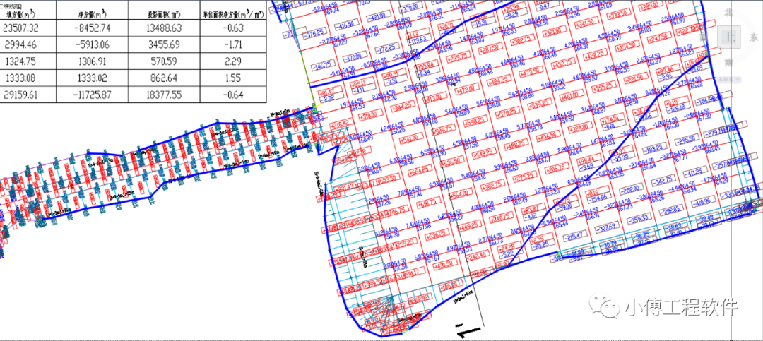

       方格网法土方计算是适用于地形变化比较平缓的地形情况,可以精确的计算出场地平整的土方量,对于大型场地计算土方量一般采用方格网法。

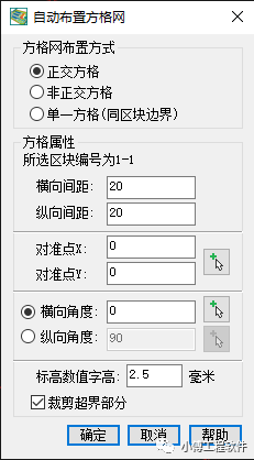

       计算土方量时,首先要确定计算土方量的平面投影范围,可采用“绘制区域”功能就可以创建好可识别的土方计算范围,再采用“自动布置方格网”功能就可以布置好土方方格网,方格大小一般为20*20m,接下来,分别采集自然地形标高和场地竖向设计标高,考虑边界放坡的话,也是自动一键多级放坡到自然地面,最后,一键计算出场地和边坡的土方量。
CAD总图设计软件在项目总图设计工程中的应用总结的图3
       方网格法土方计算的结果如下图所示,可以对方格网进行编号,也可对方格网上标高标注的字体大小和颜色等进行调整。在下图中,每个方格都有标高,填挖方数据。方格网设计标高以竖向设计为基准采集得到,如果需要继续调整,也可以通过土方优化对结果进行微调,比如对设计标高进行微调,则方格网中的数据会自动相应进行改变。
CAD总图设计软件在项目总图设计工程中的应用总结的图4

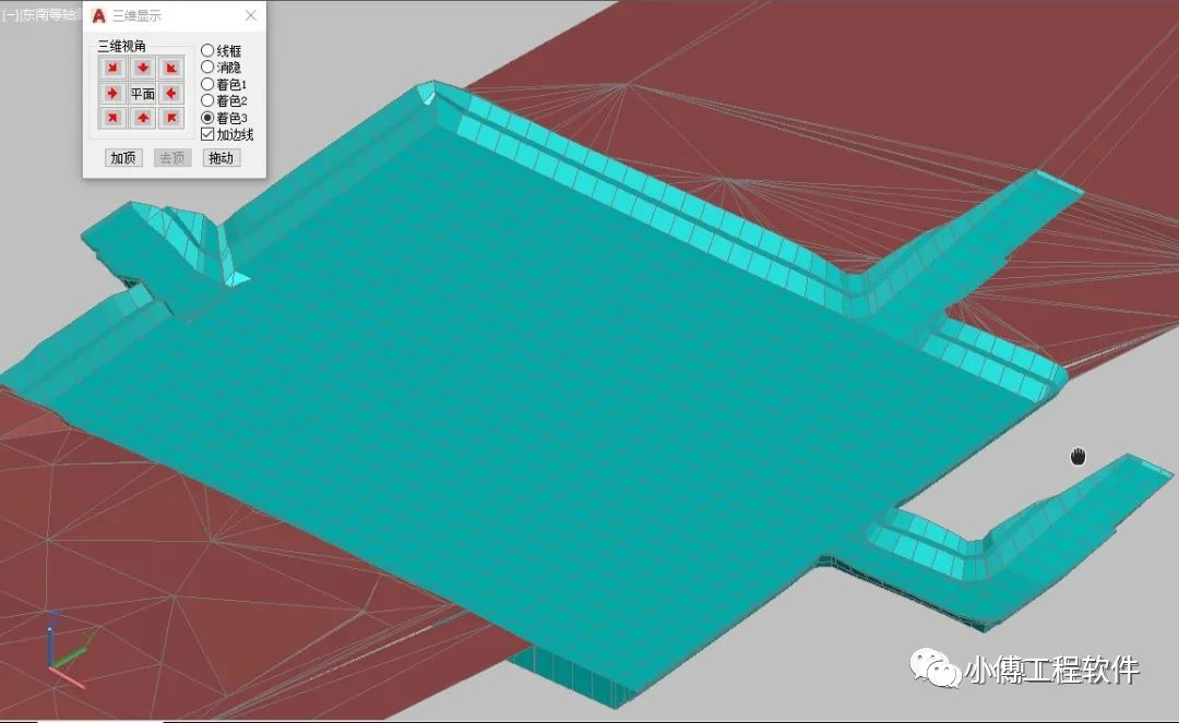

      上面二维平面方格网土方图是为了施工需要,后期也可以生成出场地三维开挖效果图,为方案汇报做准备,操作步骤也是非常简单,大概分为三步骤,先生成自然地表面模型,然后再生成土方平整设计模型,最后将开挖回填部分的自然地形数据裁剪即可,最终的效果图如下图所示:

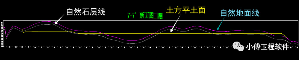

      在利用方格网法进行土方计算后,统计出表工作就变得相对简单,基本上就是使用对应的统计出表功能,即可自动统计绘表,也支持导出word或EXCEL。比如:使用土方行列汇总可以统计土方网格行和列的填挖方量。我们也可以利用土方量统计表来统计图纸里多个区域场地的填挖方量,统计的表格数据可以根据需要支持编辑和修改。如果需要绘制出土方平土断面图,也是可以直接从土方方格网上直接提取地形标高和设计标高,并自动绘制出平土断面图。

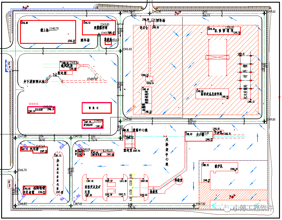

       竖向设计是总图设计中工作量比较大的一种设计工作,也是非常重要的一环,竖向设计主要是对厂区路网、场地、建构筑物等进行竖向设计,定义厂区道路标高,场地标高、建筑室内标高及散水标高以及辅助的挡土墙或护坡的竖向设计,建立设计等高线,确定场地排水方向等等,这些功能在GPCADZ软件中均可以实现。
       GPCADZ有两种竖向设计方式,一种是利用图形文件中的场地竖向设计数据来进行标高和等高线的布置,这种情况要求图纸有完备的地形曲面数据。这些数据可以利用等高线、离散点及设计特征线来生成,利用这种方式进行工作效率较高,但需要进行必要的准备工作。另一种方法是利用图形文件中的地面、建筑地面、道路等标高,利用这些平面数据分析生成标高、坡度和排水方向生成竖向布置图,这种方式利用标高数据进行分析生成,不需要前期处理图形,适应性较强,但是生成等高线等操作不如第一种方法简单。
CAD总图设计软件在项目总图设计工程中的应用总结的图7
      由场地竖向设计数据生成设计等高线,输入等高线间距,确定后即可根据整个厂区地形形成设计等高线。
CAD总图设计软件在项目总图设计工程中的应用总结的图8
      绘制等高线后可以对等高线的样式和颜色,等高线高程标注字体大小等进行设置,当然也可在等高线上标注等高线数值,也可以将场地内的建构筑物从等高线中裁切下去,使等高线不至覆盖在建构筑物上,同时不影响等高线的连续性,也可以直接将地表的排水方向标识在图形上,排水方向依照竖向设计的排水方向自动生成,箭头大小和表示方式也可以自由设置。
