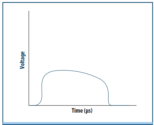

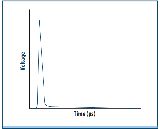

有许多元器件可用于实施这些保护策略。其中有些元器件在故障发生时可以充当撬棍和临时短路线(图1),有些则充当钳位器,将瞬态电压限制在预设限值,直到故障消失(图2)。请注意,“撬棍”一词可以追溯到早期的电力系统时代,当时工人们真的会将金属撬棍放在失控的电源总线上以使其短路。
“1加1大于4”的电路保护设计,值得一看!的图2
图1:当撬棍保护功能触发时,它会在受保护的线路和地之间形成一条低阻抗路径,从而将过电压浪涌转接到地。
“1加1大于4”的电路保护设计,值得一看!的图3
图2:与撬棍相比,钳位则是将过压浪涌限制在预定值。

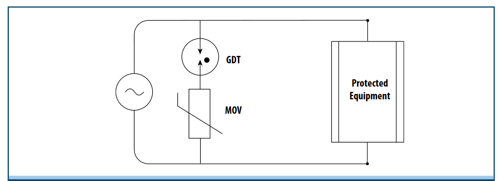

举例来说,为了提供一种几乎没有泄漏电流从而能延长使用寿命的过压保护解决方案,设计人员通常会采用双元器件布局。这种混合方法整合了两个分立元器件:串联的GDT和MOV(图3),它们有着组合的电压-时间曲线(图4)。很显然,这种双元器件方法需要更多的电路板“空间”,并在物料清单(BOM)中多添加一个元器件。
“1加1大于4”的电路保护设计,值得一看!的图4
图3:GDT和MOV的串联使用提供了一种更有效的过压保护解决方案。

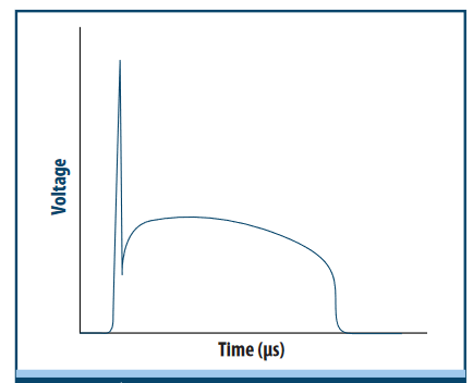

“1加1大于4”的电路保护设计,值得一看!的图5
图4:GDT+MOV混合布局的响应与时间关系充分展示了它如何整合每个器件的基本响应属性。

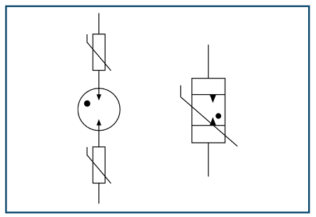

最近,看到一种相对较新的保护器件,它是两个现有器件的组合,但不光是两个分立元器件的简单、明显的合并封装。Bourns公司的IsoMOV系列混合保护系列产品中的器件就是将MOV和GDT整合在一个封装中,能提供与分立MOV和GDT串联等效的功能(图5)。
“1加1大于4”的电路保护设计,值得一看!的图6
图5:IsoMOV的原理图符号(右)显示为两个器件各自标准符号的合并。
