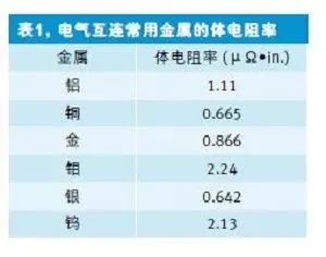

表1给出了一些常见的半导体材料以及它们的体电阻率。
一种快速估算PCB走线电阻的方法:方块统计的图2

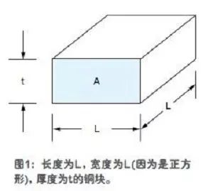

我们先从图1中的铜方块说起。该铜块的长度为L,宽度也为L(因为是正方形),厚度为t,电流通过的铜箔区截面积为A。
该铜块的电阻可简单表示为R=ρL/A,其中,ρ是铜的电阻率(这是材料的固有特性,在25℃时为0.67μΩ/in.)。
一种快速估算PCB走线电阻的方法:方块统计的图3
但注意,截面A是长度L与厚度t的乘积(A=Lt)。分母中的L与分子中的L相互消去,只留下R=ρ/t。
因此,铜块的电阻与方块的尺寸无关,它只取决于材料的电阻率与厚度。

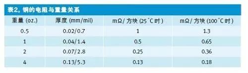

要实现这一技术,我们只需要一个表,表中给出了印刷电路板走线上一个方块的电阻值与铜箔厚度之间的函数关系。铜箔厚度一般用铜箔重量来指定。例如,1oz.铜指的是每平方英尺重量为1oz.。
表2给出了四种最常用铜箔的重量以及它们在25℃和100℃时的电阻率。请注意,由于材料具有正温度系数,铜电阻值会随温度的升高而增加。
打个比方,我们现在知道一块0.5oz.重的方形铜箔的电阻大约为1mΩ,这个值与方块的尺寸无关。
如果我们能把需要测算的印刷电路板走线分解为多个虚拟的方块,然后把这些方块加总起来,就得到了走线的电阻。

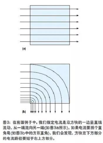

首先要知道,在前面的例子中,我们假定电流是沿方块的一边呈直线流动,从一端流向另一端(如图3a所示)。
然而,如果电流要拐个直角弯(如图3b中的方形直角),那情况就有些不同了。

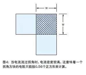

如果电流要拐个直角弯(如图3b中的方形直角),我们会发现,方块左下方部分的电流路径要短于右上方部分。
当电流流过拐角时,电流密度较高,这意味着一个拐角方块的电阻只能按0.56个正方形来计算。
现在我们看到,方块左下方部分的电流路径要短于右上方部分。因此,电流会拥挤在电阻较低的左下方区域。
所以,这个区域的电流密度就会高于右上方区域。箭头之间的距离表示了电流密度的差异。结果是,一个拐角方块的电阻只相当于0.56个正方形(图4)。

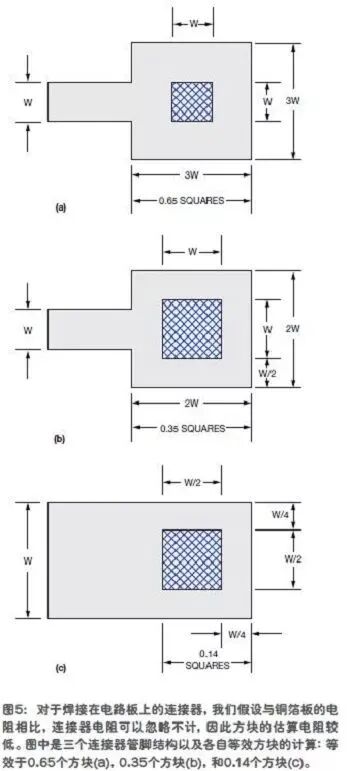

同样,我们可对焊在印刷电路板上的连接器做一些修正。在这里,我们假设,与铜箔电阻相比,连接器电阻可忽略不计。
我们可以看到,如果连接器占据了待评估铜箔区域中很大一部分,则该区域的电阻就应相应降低。
图5显示了三端连接器结构及其等效方块的计算(参考文献1)。阴影区表示铜箔区内的连接器管脚。

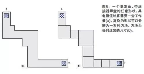

我们用一个较为复杂的例子来说明如何使用这种技术。图6a为一个较复杂的形状,计算它的电阻需要费点工夫。
这个例子里,我们假设条件是25℃下铜箔重量为1oz.,电流方向是沿走线的整个长度,从A点到B点。A端和B端都放有连接器。
采用前述的相同技术,我们可把复杂形状分解为一系列方块,如图6b所示。这些方块可以是任何适宜的尺寸,可用不同尺寸的方块来填充整个感兴趣的区域。
只要我们有一个正方块,并知道铜走线的重量,就能知道电阻值。
一种快速估算PCB走线电阻的方法:方块统计的图12
我们共有六个完全正方块,两个包括连接器的正方块,还有三个拐角方块。
由于1oz.铜箔的电阻为0.5mΩ/方块,并且电流线性地流过六个全方块,这些方块的总电阻为:6×0.5mΩ=3mΩ。
然后,我们要加上两个有连接器的方块,每个按0.14个方块计算(图5c)。
因此,两个连接器算0.28个方块(2×0.14)。对于1oz.铜箔,这增加了0.14mΩ的电阻(0.28×0.5mΩ=0.14mΩ)。
最后,加上三个拐角方块。每个按0.56个方块计算,总共为3×0.56×0.5mΩ=0.84mΩ。
因此,从A到B的总电阻为3.98mΩ(3mΩ+0.14mΩ+0.84mΩ)。

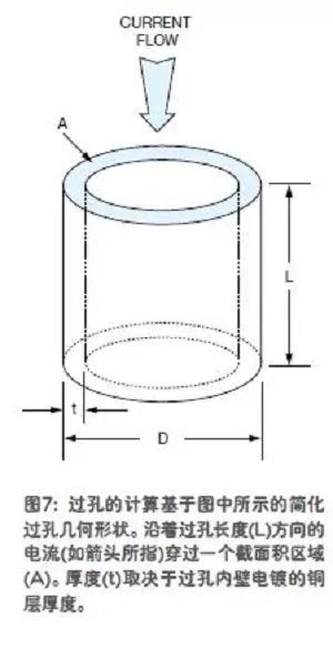

印刷电路板通常都不限于单层,而是以不同层的方式堆叠起来。过孔用于不同层之间的走线连接。
每个过孔的电阻有限,在走线总电阻计算时必须将过孔的电阻考虑在内。
一般而言,当过孔连接两根走线(或平面)时,它就构成了一个串联电阻元件。经常采用多个并联过孔的方法,以降低有效电阻。
过孔电阻的计算基于图7所示的简化过孔几何形状。沿着过孔长度(L)方向的电流(如箭头所指)穿过一个截面积区域(A)。厚度(t)取决于过孔内壁电镀的铜层厚度。
一种快速估算PCB走线电阻的方法:方块统计的图15
经过一些简单的代数变换,过孔电阻可表示为R=ρL/[π(Dt-t2)],其中,ρ是镀铜的电阻率(25℃下为2.36μΩ/in.)。
注意,镀铜的电阻率远高于纯铜的电阻率。我们假设,过孔中镀层的厚度t一般为1mil,它与电路板的铜箔重量无关。对于一个10层板,层厚为3.5mil,铜重量为2oz.时,L大约为63mil。

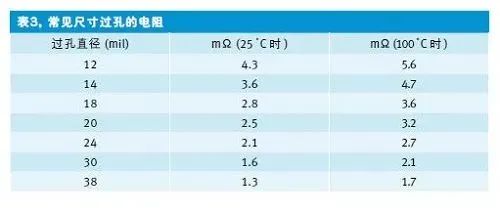

基于上述假设,表3给出了常见过孔尺寸及其电阻。我们可以针对自身特殊的板厚,调整这些数值的高低。另外,网上也有许多免费易用的过孔计算程序。
