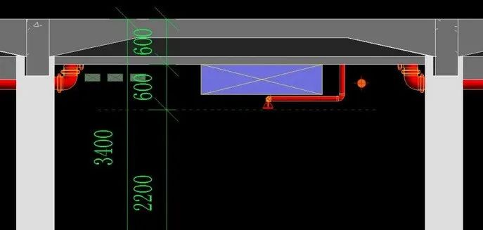

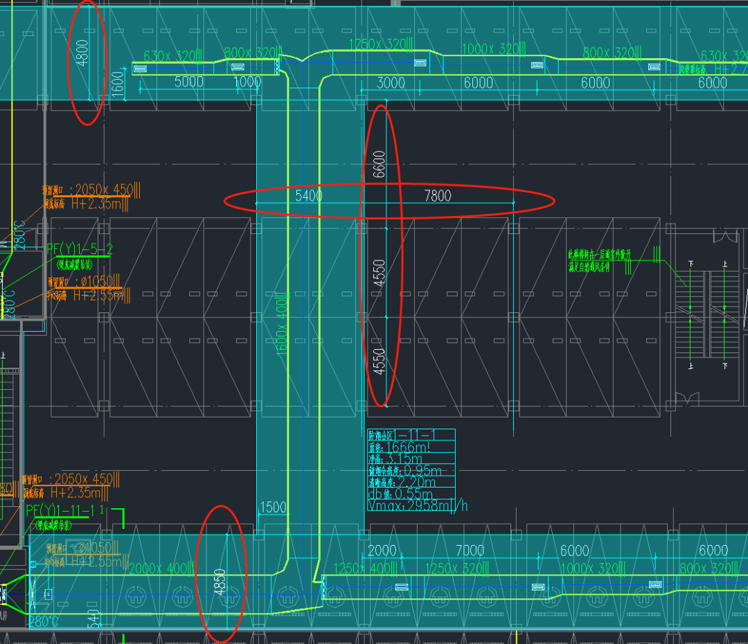

地下车库层高3400的可行性分析。在保证车库净高2200的情况下,设备所需高度一定(600),假设3400层高可行,则需设置梁高为600。柱网采用大小跨形式,以达到减小局部梁高的目的。景观覆土深度1500,顶板荷载较大,经结构计算,梁高采用大跨800,小跨600,地库顶板需做加腋处理,保证结构安全。风管沿小跨布置,考虑风管、支吊架及喷淋所需600净空后,可满足规范净高要求。

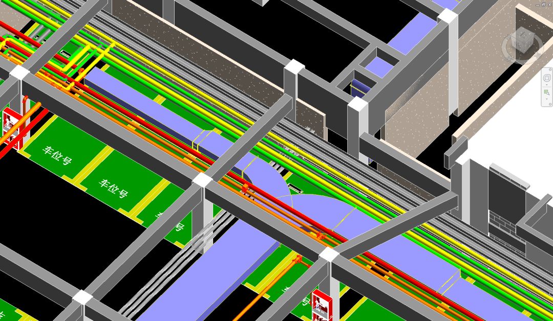

碧桂园时代城润园项目利用BIM技术,对各专业构件及管线信息整合后,在3400层高下对管线进行综合排布。并对过程中发现的问题,提交BIM问题报告。
BIM在地下车库设计中的案例赏析!的图3
BIM过程中发现的典型净高问题及解决方案
1)考虑净高、卷帘门、楼板加腋等因素,各专业管线布置在梁高较低区域,导致部分区域管线过于密集,需分两层布置。
2)部分区域管线无法通过绕行优化净高,经BIM管线综合后,管线需分两层布置。

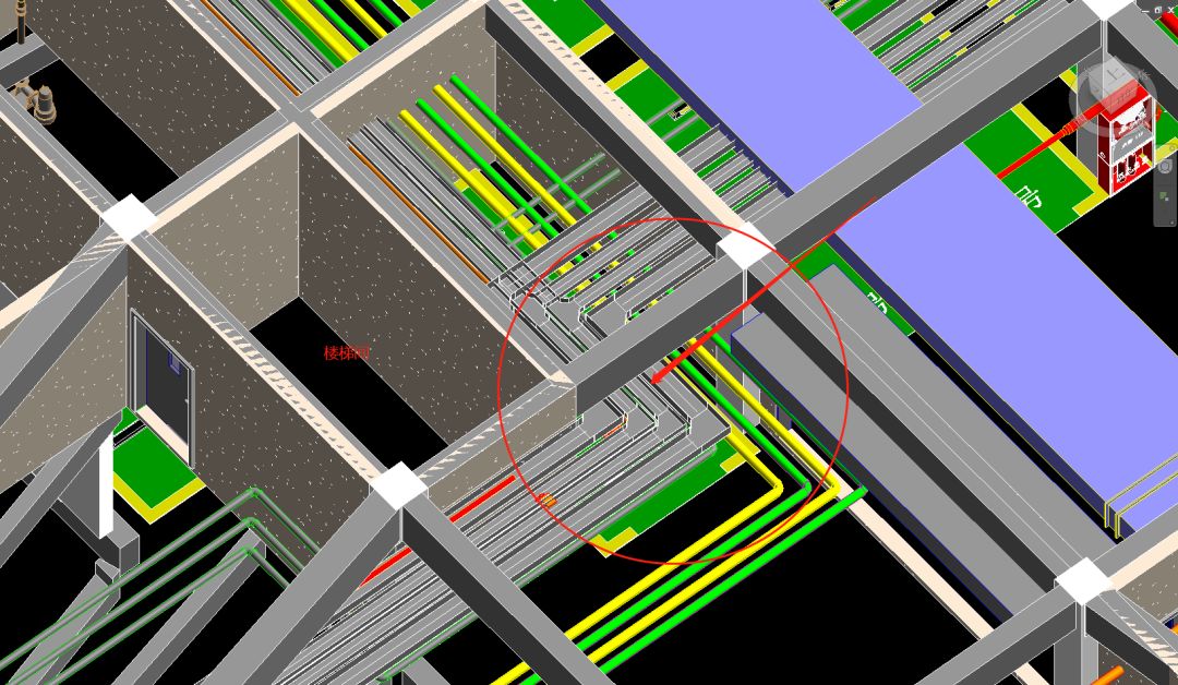

出现的问题:此处一侧为疏散楼梯间,一侧为卷帘门,卷帘箱上部空间较小,且有楼板加腋,管线无法穿梁。管线上方梁高700,层高3400,梁下净高只有2700,满足车位2200净高情况下,500空间不足以排布双层管线。
