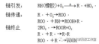

橡胶及其制品在贮存、加工和使用时,都会受到热和氧的作用,故或快或慢都会发生热氧老化。热氧老化是最普遍、最基本的橡胶老化方式。尤其是二烯类橡胶,由于它们的大分子中,都含有不饱和双鍵,易与氧进行氧化反应。其氧化过程具有自动催化性质和游离基连锁反应机理。
全部氧化反应过程由两个阶段组成,即第一阶段过氧化物(ROOH)生成的连锁反应和第二阶段不断积累的氢过氧化物分解成新的游离基,导致氧化速度加快。
橡胶氧化的结果,会导致大分子断裂,支化或交联反应,橡胶大分子结构发生改变,导致性能下降。当然,由于不同品种的橡胶,其化学组成及结构、双鍵含量及其活泼程度各有差异,所以它们的氧化特性不完全一样。高不饱和度的天然橡胶、异戊橡胶、顺丁橡胶、丁苯橡胶和丁 腈橡胶,最易氧化。丁苯橡胶中,如苯乙烯含量越多,主链上的双鍵含量也就越少,氧化速度因之减慢。丁 腈橡胶的丙烯腈含量增高,氧化速度也同样减慢。丁基橡胶的不饱和度很低,其氧化速度比天然橡胶慢得多,故耐热氧化作用很好。乙丙橡胶是饱和橡胶,分子主链上不含双鍵,所以耐热氧化作用更为优良。氯丁橡胶分子主链上虽含有大量双鍵,但其双鍵和α-氢原子的反应活性却较低,这是因为双鍵碳原子上连有氯原子,氯原子的吸电子性使双鍵的亲核性降低,所以削弱了与氧的反应能力。

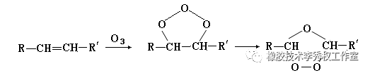

臭氧老化主要发生在不饱和橡胶制品。在地面附近的大气中,自氧浓度虽远低于氧的浓度,但它的化学活性比氧高,易与含有双鍵的不饱和橡胶作用,尤其在动态条件下和臭氧浓度较高的环境中,对橡胶制品的破坏作用更显著。
一般认为,臭氧老化的历程是:首先臭氧与双鍵发生加成作用,生成分子臭氧化物,经重排成为异臭氧化物。异臭氧化物很不稳定断链后继续进行反应。
由于臭氧分子具有亲电性,因此,当大分子结构中含有增大双鍵亲核性的原子或原子团时,会提高臭氧与双鍵反应的能力。在天然橡胶中,双鍵碳原子连有供电性的甲基,增大了双鍵的亲核性,提高了臭氧化反应能力。在氯丁橡胶连接双键原子上连接有吸电性的氯原子,减小了双键的亲核性,因而降低了臭氧化反应能力。
在静态条件下,臭氧与橡胶作用后,在表面上生成一层臭氧化薄膜,可以阻止臭氧与橡胶接触和继续向内部渗透。而在动态条件下,生成的臭氧化薄膜会发生破裂而出现裂纹,臭氧不断地与裂纹新表面作用,裂纹不断加深。所以臭氧对动态下使用的橡胶制品危害很大。
抗臭氧化破坏有物理和化学两种方法。物理方法是在橡胶中加入蜡类物质,使其喷出在橡胶的表面上形成一层薄膜,可以阻止臭氧与橡胶的接触和向橡胶内部渗透。蜡类物质不宜单用,因它在静态条件下才有效。如果蜡类物质和抗臭氧防老剂并用,则可取得很好的耐臭氧化效果。这是因为蜡类物质能促进抗臭氧防老剂的扩散,从而提高了它的使用效率。

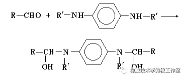

抗臭氧化的化学方法,是在橡胶中加入抗臭氧配合剂。一般胺类抗氧剂既有抗氧作用,又有抗臭氧作用。
胺类防老剂中,某些对苯二胺衍生物 (如4010、4010NA等)抗臭氧化作用特别有效。它们能与大分子由于臭氧化断裂后生成的端醛基(R-CHO)或酮基发生缝合反应,使断链分子再生。
