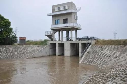

  本文将要对于施工环节以及技术要点进行重点论述的水闸工程,是该地区重要的水利工程建设项目中的一部分,主要位于该地区重要河流的河堤西岸,属于一个旧工程改造建设项目。由于在进行该水利工程项目的施工建设中,进行水利施工建设的河道相对比较狭窄,并且河道中河水受污染情况比较严重,河道中沉积有比较厚的淤泥层,并且臭味堆积比较严重。在进行该河道地区的水利工程项目施工建设中,结合该河道的现阶段情况与特点,再加上河道的原有旧闸破损情况比较严重,导致在河流疏导与调节应用中的运行能力相对比较低。
  水闸工程施工建设的主要任务就是对于该河道中的旧水闸工程进行改造重建,其中,进行改造重建的水闸工程级别为I级,该水闸工程共设置有4个孔洞,每个孔洞的净宽值为5米,水闸闸室设计为开敞式的整体型平底板水闸,在水闸闸室门安装施工中,采用平面的钢闸门同时配备卷扬式启闭机进行安装设置实现。此外,在进行该水闸工程的施工建设中,还运用了底流消能型式,在水闸工程的河流下游进行硌消力池以及海漫、防冲槽等的设置实现。最后,在进行该水利工程中的水闸工程施工建设中,结合该地区工程施工的相关要求,还要保证施工秩序文明合理,工程施工安全有序,尽量减少与避免施工建设对于城市的不利影响。

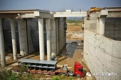

  其次,在进行水闸基础的钢筋混凝土底板施工中,根据施工建设的实际情况与需求,通常会将这一部分的施工分为三个层次。首先,在水闸基础的钢筋混凝土底板施工中,将钢筋混凝土浇筑到水闸输水廊道的底板部分,同时为了保证第二层的钢筋混凝浇筑施工中不出现漏浆情况,在水闸输水廊道的第一层浇筑施工中,应注意在水闸输水廊道的侧墙进行1O厘米高的悬空模板架设应用,以和水闸输水廊道底板之间形成钢筋混凝土浇筑施工的高程线。而水闸基础施工中输水廊道的第二层钢筋混凝土浇筑施工,通常要浇筑到水闸输水廊道的侧墙顶部,在进行这一部分的钢筋混凝土浇筑施工中,主要应用定型加工的大模板,通过和下层模板之间连成一个整体,并保证模板的安装位置和钢筋混凝土浇筑设计边线之间的偏差控制在2毫米以内,同时将水闸输水廊道两边的侧墙模板连成一个整体,以保证输水廊道浇筑施工中结构宽度造成的偏差为最小。最后,对于水闸基础部分的输水廊道浇筑施工中,通常第三层钢筋混凝土浇筑施工需要到达输水廊道的顶板位置处,在进行这一层的钢筋混凝土浇筑施工中,为了避免混凝土浇筑施工中控制模板下沉现象发生,专门采用了加工承重钢管,以进行水闸基础的钢筋混凝土浇筑施工。

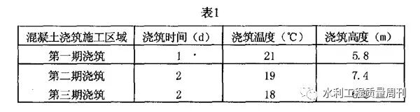

  最后,在进行水闸基础部分的闸墩施工中,由于水闸闸墩的高度与厚度比较突出,再加上对于水闸闸墩位置要求比较严格,所以进行水闸闸墩的施工,关键是闸墩立模以及混凝土浇筑施工。通常情况下,在进行闸墩模板的安装施工中,不仅要保证模板的强度与厚度能够满足闸墩施工要求,而且要保障模板安装质量。闸墩模板安装施工中,常用的方法为立模支撑法和滑模施工法,其中立模支撑法在小型的水闸工程施工中比较常用,而闸墩混凝土浇筑施工中多采用滑模施工法。完成闸墩的模板安装施工后,就是进行闸墩混凝土浇筑,浇筑施工前应做好模板以及闸墩底面的清理工作,避免影响浇筑质量与效果。如下表1所示,为上述工程中水闸闸墩各部分混凝土浇筑施工参数统计表。
