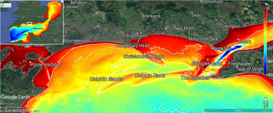

地形
通过从英国水文局(UKHO)和海峡海岸观测站(CCO)收集得到测量水深数据,整合并形成海洋大尺度地形数据集如图 2所示。其中索伦特湾、普尔湾以及基督城湾的CCO数据为2006年至今的一系列测量数据,UKHO数据则是从2004年至今的调查数据。
【CAE案例】普尔湾与基督城湾的泥沙模拟的图2
图 2 研究区域(左上角)以及研究区域地形DEM示意图

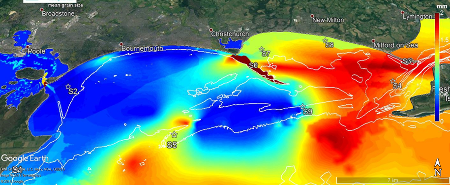

海床构成
在该研究模型中,研究人员按照泥沙粒径定义了6种泥沙类别,分别为(从淤泥到粗砾石):40μm(淤泥)、94μm(极细砂)、188μm(细砂)、375μm(中砂)、1.0mm(粗砾)和20mm(砾石)。根据此前的其他研究信息,针对部分已知的异常点位和信息修改了这些地质成分构成。最终形成的平均粒径模型如图 3所示
【CAE案例】普尔湾与基督城湾的泥沙模拟的图3
图3 海床泥沙的平均粒径分布图及重要点位分布(从S1到S9共9个点位)

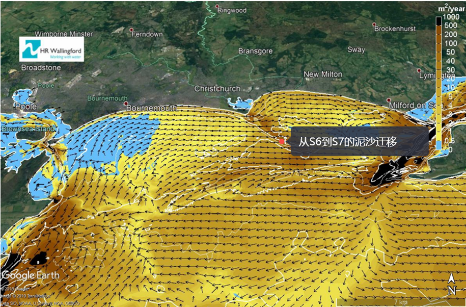

通过水动力仿真模块耦合计算结果,该模型能良好地再现大多数位置处的观测流量、波浪条件和泥沙迁移与输送现象。图 4展示了模型计算得到的泥沙迁移方向以及残余泥沙迁移量。由于缺乏最新的精确的卵石滩水深测量数据,在S4(卵石滩)和S3(赫斯特海岬)计算的流量和水位受到影响,导致无法正确表征该地区的泥沙迁移模型。在S6处(基督城湾东南方向),模型很好地再现了波流条件,然而其预测的泥沙输送量仍有点偏高,与实际情况不符合。由于模型中海床的成分组成允许在基督城边缘侵蚀掉更多的泥沙,导致S6乃至S7处泥沙迁移量相对较多。
【CAE案例】普尔湾与基督城湾的泥沙模拟的图4
图4 模型推演出的泥沙迁移方向以及迁移量
在研究者们的实测数据中,泥沙的输送量是基于高于海床面0.5m 以上的水体中的流速和泥沙浓度确定的剖面近似值。由于绝大多数泥沙迁移发生在更靠近海床的位置,测量得到的泥沙迁移速率具有较大的不确定性。尽管如此,测量值和模型计算值之间依旧存在着相对良好的近似度,说明该水动力仿真软件在此类大尺度海域仿真领域中具备相当的实用能力。

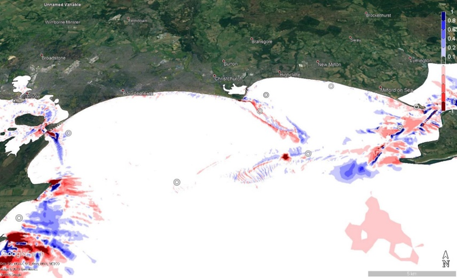

5展示了模型计算区域的海床侵蚀和沉积现象。然而由于岩石和坚硬粘土等不可侵蚀层在模型中被表示为在高能量条件下会受到侵蚀的砾石层,该模型在海床的长期侵蚀和沉积分析方面依旧有所不足。
【CAE案例】普尔湾与基督城湾的泥沙模拟的图5
图5 海域海床侵蚀与沉积相关表征,蓝色代表泥沙沉积而红色代表侵蚀(单位:m)
