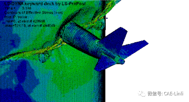

准确性往往要通过实验来验证的,但很多时候,仿真之所以被需要,就是因为实验代价巨大,压根没法做。比如,我过去在学校搞科研,做的课题是“大飞机撞击核电站”,就从来没人问过我准不准的问题,因为谁也不会真的去找一架飞机来撞核电站,以此来验证我的仿真的准确性(希望千万别有人这么干)。
“仿真的结果准吗?”—对CAEer的灵魂拷问的图1
飞机和核电站都很受伤...

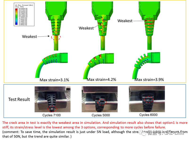

而在我目前所从事的消费类电子产品行业,我觉得排名是创新>效率=成本>追求精度。当然,不是说准确性不重要,而是当你只有半天时间,和十分有限的license和计算资源时,我更倾向于用10%的时间去解决90%的问题。例如下面这个例子中,我们的目的是了解下面三款设计中,谁能承受更多次的弯折测试?如果时间足够,我们大可以去做材料测试,然后输入非常精确的材料模型,建立详细的线材模型,花费许多时间研究怎么计算更准确。但实际上我们仅花了一两个小时就完成了分析,并选出了方案一是三个方案中最佳的。最终的实验也验证了我们的判定是正确合理的。
“仿真的结果准吗?”—对CAEer的灵魂拷问的图2
这里,我们仅追求相对的准确,而不追求绝对的数值,可以让我们省下>90%的时间(模拟现实世界工作量真的非常巨大)。

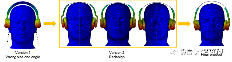

当然是用来创新啦!快速的通过仿真验证一些有意思的想法,并且快速给出改善的方向。比如我们在耳机的头带设计中,就通过快速的仿真结合人体工程学数据,从几个维度对耳机的舒适性进行初步评估(例如:耳机总体尺寸,佩戴时与人脸贴合度,夹紧力偏差等),在初次打样前,就完成了外形曲线的设计迭代。应用到了最终的产品中。
“仿真的结果准吗?”—对CAEer的灵魂拷问的图3
“仿真的结果准吗?”—对CAEer的灵魂拷问的图4
耳机产品概念设计的迭代(通过仿真)及最终产品
