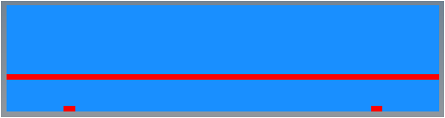

设计需求:上部红色区域是压力载荷施加区域,模拟车流量等载荷,下部红色区域是边界支撑区域,模拟海底桥墩,蓝色区域是设计区域。我们希望保留设计区域20%的材料来创造出刚性最大的桥。

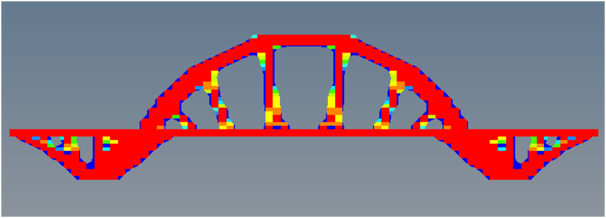

最终的最优结构竟然就是我们常见的拱桥。太神奇了!
拓扑优化简述及案例分享的图4

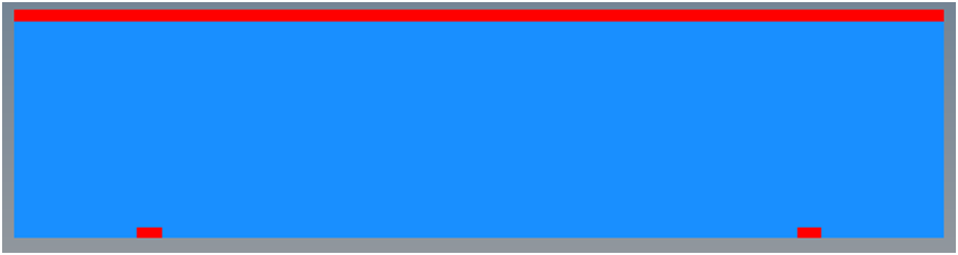

当我们把载荷面降低,结果会有什么变化呢?
拓扑优化简述及案例分享的图5

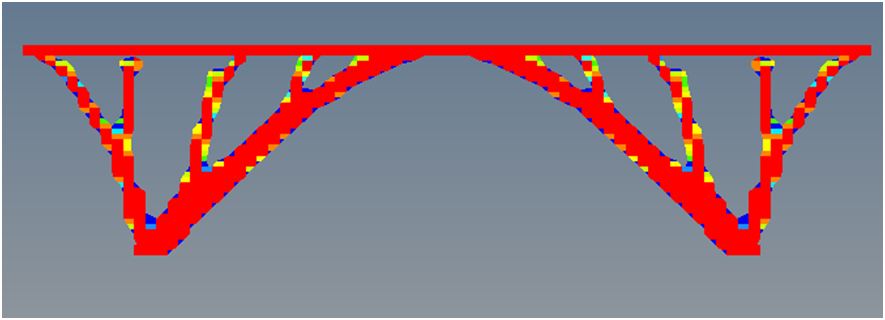

拓扑优化简述及案例分享的图7
这不就是斜拉索桥吗!

不是斜拉,是中承式拱
