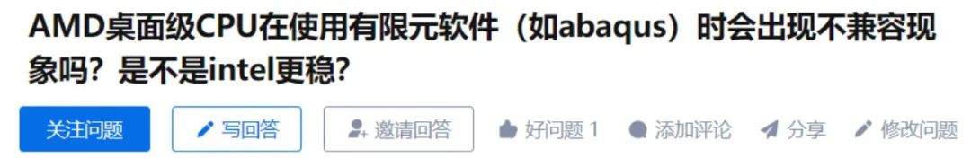

最近在某论坛冲浪时,我无意间点开了论坛自动推送的一些用户提问。
不得不承认现在的推送机制很精准,推给我很多跟仿真计算有关的问题。其中一些Abaqus相关的问题吸引了我的注意:
  • AMD处理器性价比相较Intel更高,我做有限元仿真可以入手吗?但很多人说兼容性不好;
  • 我们今年上了AMD新集群跑Abaqus,很多算例计算速度还不如5年前的Intel集群,甚至核用得越多,计算速度越慢;
我又继续检索了一下,发现同类型的问题非常多,看来有很多人深受这些问题困扰。 这不巧了,这个问题我们有经验!

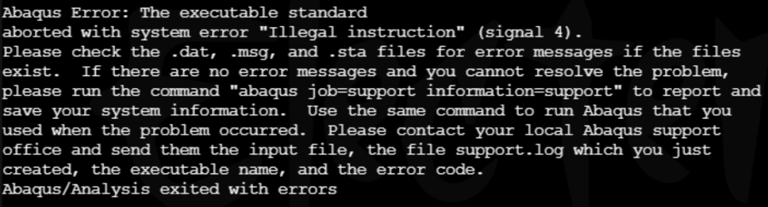

众所周知,有限元分析主要就是一系列矩阵运算。我赶紧查看安装目录,发现有一堆 Intel MKL矩阵运算的动态链接库 ,而Abaqus计算过程中,容易出现兼容性问题的很可能就是这些动态链接库不支持AMD处理器。
究竟是哪些库不对呢?又要祭出程序员大招——逐行逐个比对找Bug, 找出新旧版本依赖库的区别 (熟练地令人心疼)。
终于,在公司和用户的双重压力下,在不占用工作时间的情况下,我完成了这一壮举!
Abaqus并行效率二三事的图5
“小张,你再去测试一下吧,我只能做那么多了!”
我看似弃疗,实则信心爆棚。在短暂而又漫长的等待后,捷报频频, 之前中途报错(Illegal instruction)的几个算例都能在AMD上正常运行了

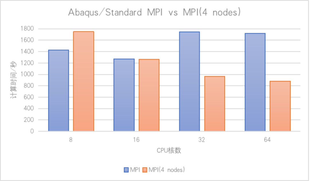

一个100万个自由度的算例,采用Abaqus/Standard求解,使用直接求解器,并行规模分别选取8核、16核、32核、64核,8核增加到16核还有点提速,16核增加到32/64核不仅没有提速,速度反而越来越慢。
我赶紧让小张切换Abaqus的并行模式(其默认是MPI模式,THREADS为可选),结果居然是没有区别。
Abaqus并行效率二三事的图7

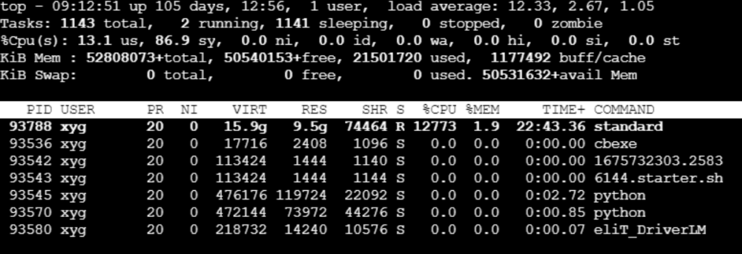

我急忙让小张多测几次,同时我登录后台查看进程情况。
果不其然,无论啥并行模式,后台只显示一个进程,也就是说MPI并行根本没有起来,都是共享内存并行。
根据我的经验,这个直接求解器很可能是混合并行模式,也就是在单个节点内部的时候,强制采用共享内存并行,节点之间是MPI通信。
Abaqus并行效率二三事的图8
很快,小张的测试验证了这一点,同时带来了一个非常Amazing的结果—— 16核之后的并行效率为负的情况得到了扭转
下面是计算时间结果对比,采用相同的核数,一面是单个节点运行,一面是将作业平均分配到4个节点上。在核数相同的情况下,采用混合并行模式将大大降低计算时间。

总结一下, 我认为本次效率提升有以下几点原因:
1、模型被分解为多个Part,可以使得单元操作并行化;
2、全局矩阵求解分解为多个Part,充分发挥了单个节点的共享内存并行效率,规避了单节点大于16核之后共享内存并行效率低的问题;
3、神工坊集群具有现代化的HPC系统,集群计算机之间配备有Infiniband,提供了高带宽、低延迟和可靠的数据交换,这将使得MPI通信损耗降得很低。
终于破案了!
Abaqus并行效率二三事的图10
由于AMD平台的核数一般较多,像我们使用的服务器采用AMD EPYC™ 7002 Series双路、128核。调度器默认肯定是用完一个节点,再用另一个节点。 这将导致灾难式的结果——核越多越慢。这就好比花了更多的钱,得到了更差的服务
就看这个算例,用户在单节点上使用64核相对8核多花将近10倍的钱。而 采用我刚才讲的跨节点并行模式, 64核花一半的钱得到翻倍的计算效率
