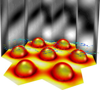

当我们面临一个多物理场仿真分析的任务,第一件事是做什么?是去翻阅资料了解某些算法,还是去翻看广告调研某些软件?都不是。如果是一个经验丰富的数值分析专家,他现在要做的是静下来好好思考:这个问题涉及哪些物理过程;每个物理过程可以如何用数学模型描述;各个物理过程是如何相互影响的,体现在数学上又是怎样;这些过程中的哪些是可以用经验描述的,哪些是不能的;需要提供哪些数据参数给这个数学模型,以便这个数学模型能精确地描述我预想的工况。这个思考的过程就是数学建模。算法或者软件,只是帮助我们用数值的方法求解所建立的数学模型而已。
