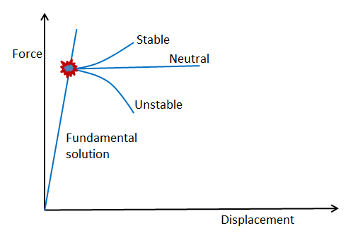

在数学上,屈曲是一个分岔问题。在一定载荷级别下,解不止一个。下面的草图描绘了解的分岔点和三种不同的可能路径,在分岔点处形成分支。如下图所示,次级路径可以是三种不同的基本类型。
结构突然坍塌时的屈曲分析的图2
分岔问题的解
如果承载能力继续增加,就可以将解表征 为稳定。这是风险最小的情况,但如果你没有意识到这种情况,就可能会计算出太低的压力。因此,你将低估承载能力。中性和不稳定路径更危险,因为一旦达到峰值载荷,位移就可以是峰值 点后对应的任意值。

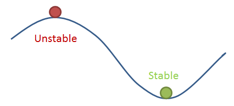

当存在多个解时,就会出现哪一个解是正确的问题。所有的解都将满足平衡方程,但在实际问题中,结构只会选择一种路径,将基于能量最小化来进行这种选择。使用传统线性理论计算的解通常不是首选解。
我们可以用波浪形表面上的一个球来做类比,球可以在山顶和山谷中都处于平衡状态,但任何扰动都会使它掉到山谷中。同样,即使是对结构施加最小的扰动也会使它跳到更有利的能量状态。在实际问题中,没有完美的结构;在几何学、材料或载荷方面总会存在扰动。

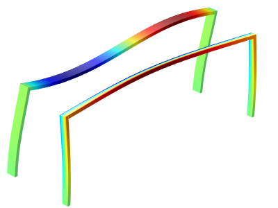

  • 千万不要在屈曲分析中使用对称条件,即使结构和荷载是对称的,屈曲形状也可能不是对称的。
结构突然坍塌时的屈曲分析的图4
两个对称框架的屈曲形状,截面略有不同,载荷对称相等。

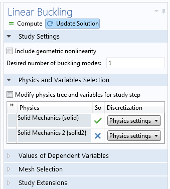

由于软件的灵活性,修改内置的线性屈曲研究并不困难,这样它就可以处理这两个独立的载荷系统。要做到这一点,首先要增加一个额外的物理场接口,它只用于计算固定载荷引起的应力状态。仅在稳态分析中求解这个接口,而不在屈曲步骤中求解。
结构突然坍塌时的屈曲分析的图24
额外的物理场接口在线性屈曲研究步中没有激活。

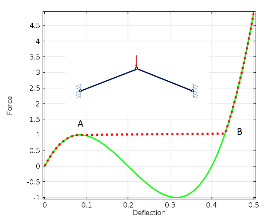

在许多情况下,结构会从一个状态“跳跃”到另一个状态。下面的两杆桁架结构就是一个简单的例子。
结构突然坍塌时的屈曲分析的图31
简单桁架结构的突弹跳变分析。挠度为 0.2 时,两个杆是水平的。
当力增加时,它将在状态 A 处达到峰值。从数值上看,刚度矩阵将变得奇异。从物理上看,结构会突然反转并沿着红色虚线跳到状态 B。在实际问题中,这将是一个动态事件。储存的应变能将被释放并转化为动能。
有一个方法可以解决这个问题,就是实际运行一个随时间变化的分析,其中惯性力将平衡外部载荷和内部弹性力。但是,这种方法很少使用,因为它的计算成本很高。
为了追踪绿色实线,可以用指定的位移代替指定的载荷,代替记录反作用力。用指定的位移代替载荷是稳定模型的一个简单方法,但该方法有局限性:

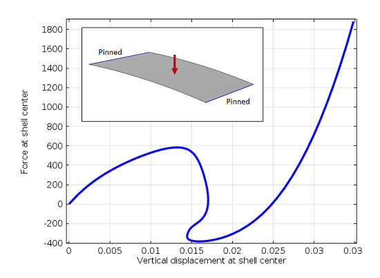

为了介绍一种更常用的方法,我们以一个浅圆柱形壳体为例,请看下图。它在中心承受单点载荷,因此在这种情况下,你可能很想使用位移控制。但是,如下图所示,在屈曲事件期间,力和它产生的位移都不是单一的。
结构突然坍塌时的屈曲分析的图32
浅圆柱形壳和载荷与位移的关系图。

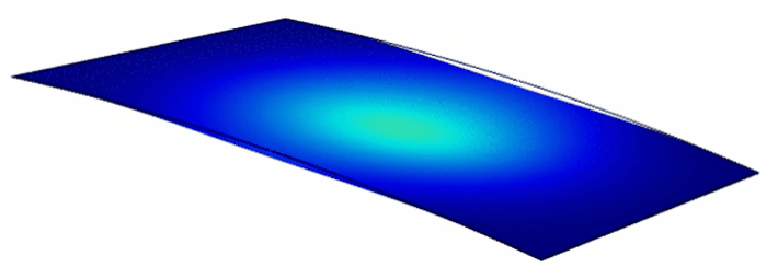

结构突然坍塌时的屈曲分析的图33
屈曲事件的动画。

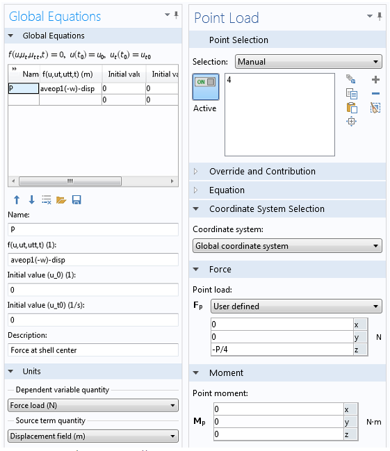

对于这类问题,一些文献会建议你使用弧长求解器。Riks 就是这样一种常用的方法。我们经常被问到为什么不在 COMSOL 软件中添加这样的求解器。答案很简单:我们不需要。

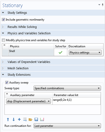

一旦你学会了如何使用 COMSOL Multiphysics 中的连续求解器,像这样的问题是很容易解决的。你只需要在模型中找出一个将单调增加的量,用它来驱动分析。例如,在上面的模型中,可以选择壳体表面的平均垂直位移作为控制参数。
然后,将载荷强度添加为问题中的一个额外自由度,通过全局方程引入。需要满足的等式是平均位移(通过平均算子定义)应等于连续参数(在下面的屏幕截图中调用 disp)。
结构突然坍塌时的屈曲分析的图34
添加一个全局方程来控制载荷。
结构突然坍塌时的屈曲分析的图35
将稳态求解器设置为运行辅助扫描。
您可以从 COMSOL  模型库 中下载完整的模型。
