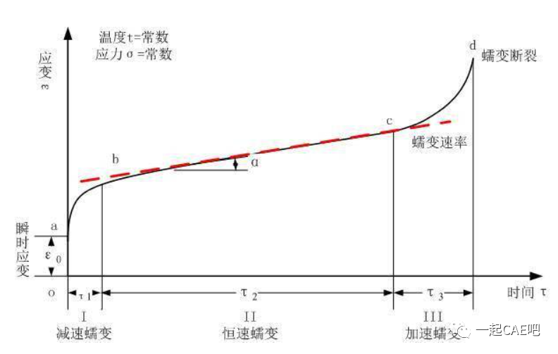

上图是典型的蠕变曲线,表示在恒温、恒应力条件下,应变ε随时间τ的变化规律。图中oa段是试样在承受恒定拉应力σ时所产生的瞬间应变,从a点开始随时间τ增加而产生的应变属于蠕变。蠕变曲线上任一点的斜率表示该点的蠕变速率。根据蠕变速率的变化情况,可将蠕变过程分为三个阶段:
I 减速蠕变阶段:又称过渡蠕变阶段,这一阶段开始的蠕变速率很大,随着时间延长蠕变速率逐渐减小,到b点达最小值。这是一个加工硬化作用,由于蠕变变形使位错源开动的阻力及位错滑移的阻力逐渐增大,蠕变速率逐渐降低。
II 恒速蠕变阶段:又称稳态蠕变阶段,这一阶段的特点是蠕变速率基本保持不变,一般所说的金属蠕变速率指的就是这一阶段的蠕变速率。由于应变硬化的发展,促进了动态回复,金属不断软化,当应变硬化与回复软化二者达到平衡时,蠕变速率趋于稳定。
III 加速蠕变阶段:这一阶段蠕变速率随时间增大,到d点时发生蠕变断裂。空洞(可从第二阶段形成)长大、连接形成裂纹而迅速扩散,导致蠕变速度加快,直至发生蠕变断裂。

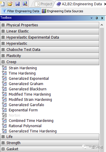

Ansys Workbench中有多种蠕变本构模型,如下图中Creep目录所示(具体的介绍可参考ansys帮助文档)。
Ansys Workbench蠕变分析的图10
Ansys Workbench蠕变分析的图11

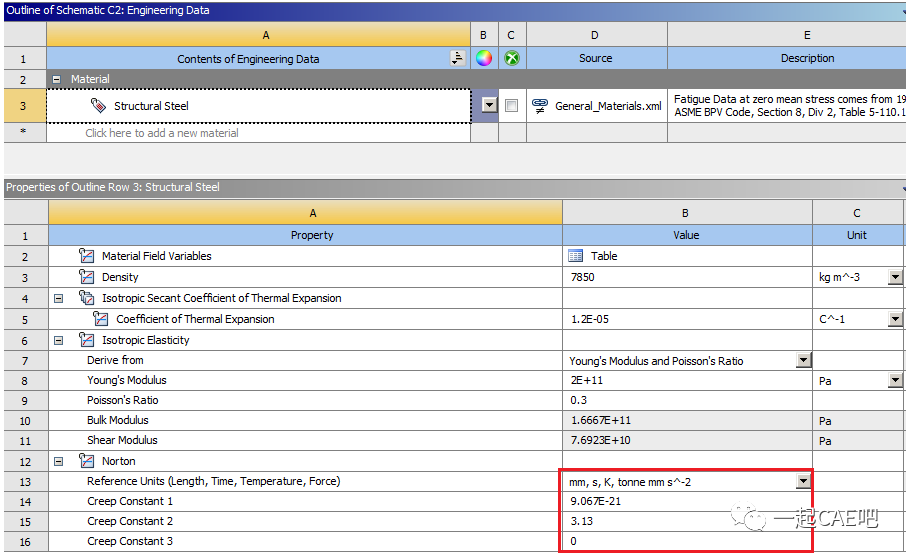

双击Creep下的某一蠕变本构模型,在材料属性栏会增加相应的属性参数输入框。此处选择Norton模型,该模型有三个输入参数,具体数据可通过某些材料手册和文献查询,此处只做演示,数据为任意假设。
Ansys Workbench蠕变分析的图12
Ansys Workbench蠕变分析的图13
Ansys Workbench蠕变分析的图14

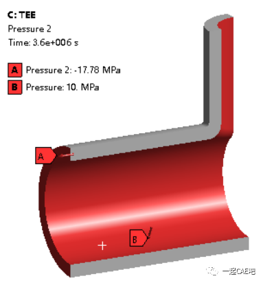

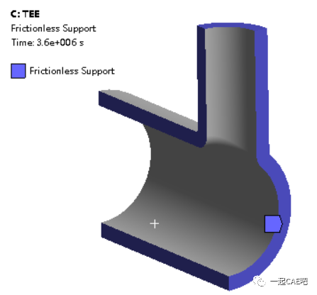

第四步:边界设置
Ansys Workbench蠕变分析的图17
双击Model进入Mechanical中,划分网格,设置边界约束和载荷。
Ansys Workbench蠕变分析的图18
Ansys Workbench蠕变分析的图19
Ansys Workbench蠕变分析的图20
Ansys Workbench蠕变分析的图21
Ansys Workbench蠕变分析的图22

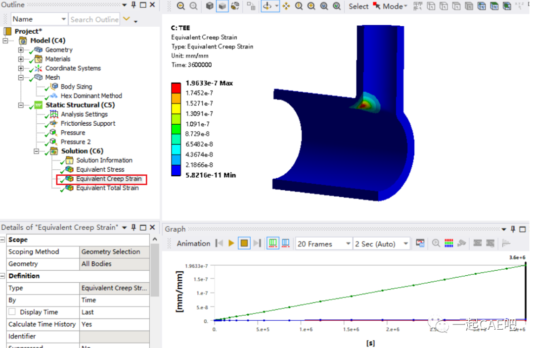

在后处理中插入Equivalent Creep Strain可查看蠕变应变。
Ansys Workbench蠕变分析的图26
Ansys Workbench蠕变分析的图27
