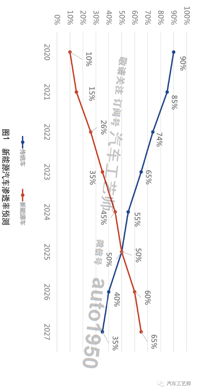

新能源汽车发展近几年突飞猛进,市场渗透率越来越高,预计到2025年与传统燃油车占比持平,到2027年达到65%(见图1)。

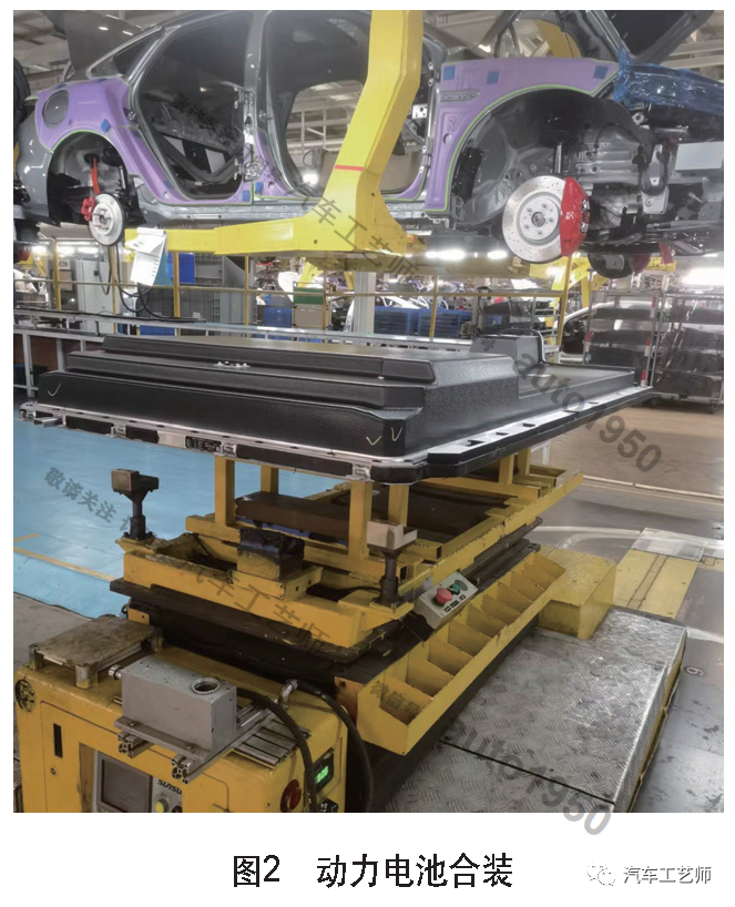

采用的数智化技术包含但不限于以下方面:整车跟踪定位系统、满足订单式生产的制造执行系统、满足订单式生产方式的高级排程系统、在线检测智能化、过程监控自动化、智能化防错、工艺监控透明化、大数据分析预测、自动化智能工作站、能源管控系统及设备管控系统等。新能源汽车动力电池合装(见图2)就采用了数智化技术。

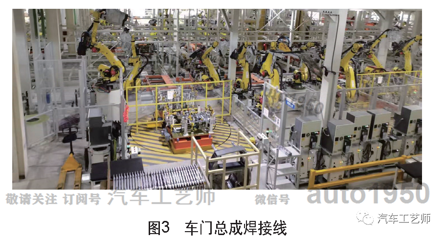

这条生产线是2022年9月份建成投产的一条新的生产线,设计节拍75JPH。生产线上大量采用机器人,焊接、涂胶和喷漆全部实现了自动化,总装线上建有车门密封条、天幕涂胶、风窗玻璃、车轮、座椅和动力电池拧紧等智能化工作站,底盘合装、液体加注和天窗装配等实现了半自动化。由MES分发工艺数据及接收采集的数据,建有AVI、中控台、能源管理、设备管理、安灯、SPS(成套配装系统)、力矩管理、仓储管理和质量管理等信息管理系统,实现了生产线信息系统互联互通(见图3)。

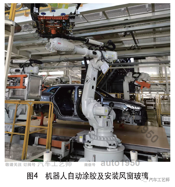

9.机器人自动化工作站覆盖更多应用场景
随着视觉技术、机器人技术和自动化控制技术日趋成熟,产品成本进一步降低,质量一致性要求不断提高,促进了机器人自动化工作站得到更广泛应用。各种应用场景的智能化工作站建设,在焊接、打磨、涂胶、装配、搬运、拧紧及检测等工位用机器人取代人工作业,并能自动获取过程工艺数据(见图4)。特别在商用车生产线也会出现更多的机器人自动化工作站取代原先的人工工位。
汽车制造数智化转型升级发展趋势分析及展望的图9
实际上,机器人自动化智能工作站之所以受到越来越多企业重视,并不仅仅是简单地取代人工作业,而是企业数智化转型的需要,它能够让劳动者二次解放,提升效率,实现对用户的质量承诺,为公司产品赋能。
