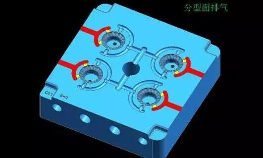

8:利于排气    当把分型面做为主要排气时,应该把分型面设计在塑料流动的末端,以利于排气。
