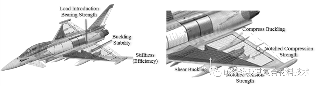

此外,复合材料的结构强度和耐久性促使了其他飞机部件的开发。如今的隐形飞机是由碳纤维增强聚合物制成的,因为碳纤维具有优越的性能,有助于减少热辐射和雷达反射。图2描绘了用于欧洲战斗机的CFC(carbon fiber composites)机翼,该机翼通过弯曲和剪切配件连接到机身上。扭转箱由承载蒙皮和连接到下蒙皮的抗剪梁和肋组成。
军用战斗机中碳纤维复合材料的应用及材料选择标准(一):应力标准的图2
图2 碳纤维复合材料机翼的强度标准
为结构提供性能保证,必须确保箱体设计的主要标准。碳纤维复合材料的机械性能,例如高拉伸和压缩弹性模量、高缺口拉伸和缺口压缩强度等,提供了较高的襟副翼、足够的蒙皮和梁腹板屈曲稳定性以及较高的载荷引入强度图3显示了驾驶舱区域中前机身的典型结构,并说明了与机翼相同的标准在这里是如何主要有效的。

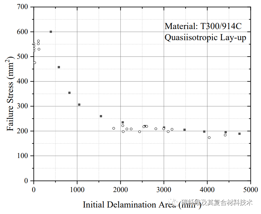

在制造或使用过程中,结构通常容易受到异物损坏,可能在碳纤维复合材料中产生几乎不可见的分层,并可能导致压缩强度降低。实验数据表明,分层可以在不同的过程中进行,主要是受到冲击损伤的影响。在这种情况下,通常无法从冲击面检测到分层。研究发现,分层大大降低了压缩性能,因为结构表现为一系列薄支柱,而不是原始厚截面。
冲击后压缩强度是关于应力的另一个重要要求。如图4所示,分层试样的抗压强度随初始分层面积的增大而减小越大,孔周围的应力区域越高,这会因裂纹而降低材料的强度。这可以通过失效模式来解释。当压缩载荷施加到分层面积较小的试样上时,分层将增长并导致局部屈曲和破坏。
军用战斗机中碳纤维复合材料的应用及材料选择标准(一):应力标准的图4图4 冲击后压缩强度与初始分层面积的关系

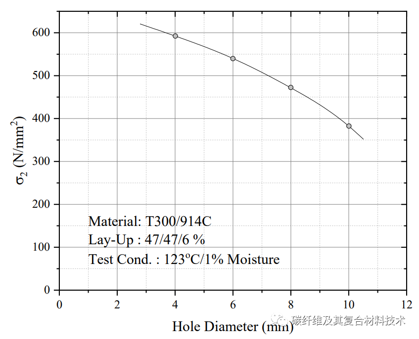

与金属材料不同,CFC层压板非常容易受到与静强度相关的缺口的影响,因此它对破坏具有弹性,无法在缺口(螺栓孔、切口等)周围发生局部屈服(图5)。此外,层压板缺口强度会受缺口尺寸的影响。
军用战斗机中碳纤维复合材料的应用及材料选择标准(一):应力标准的图5
图5 碳纤维复合材料层压板的缺口拉伸强度
在缺口准各向同性层压板中,可能会发生局部屈曲,从而导致过早断裂。因此,CFC制造的战斗机机身结构的主要标准包括拉伸和压缩弹性模量、缺口拉伸和压缩强度以及冲击后压缩强度(CAI)。此外,开孔压缩中的强度降低不如拉伸中严重,这可能是因为净压缩强度本身明显小于拉伸中的强度,并且已经说明了压缩应力状态下的一些强度降低特征。
