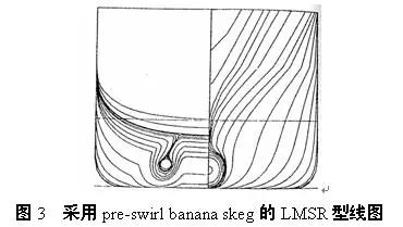

1994年,NSWCCD受命评估短期战略海上补给项目中所有船厂的船形方案,该项目后变更为大中型滚装船(LMSR)。船厂共提供了7种设计方案,其中2种方案采用双尾鳍。为评估各种船形的性能,NSWCCD修改了海军的要点设计(point design)要求,特别是评估双尾鳍而非最初的轴系与轴架结构。其中一型最佳设计是pre-swirl banana skeg(model 5490-4),采用了曲线横剖面,这样尾鳍可为螺旋桨产生一个预旋流体,这种流体不仅可以改善内旋螺旋桨的效率,相比于典型双尾鳍结构以及常规轴系和轴架结构,还可以明显减小附体阻力。而且,pre-swirl banana skeg较其他双尾鳍结构具有最小的阻力,原因是预旋流体能够减小与尾鳍相连的边界层厚度。pre-swirl banana skeg线型见图3。该型船的水线长为282.54 m,宽32.15 m,船深10.55 m,排水量为67748 t,方形系数为0.688,棱形系数为0.702,横剖面系数为0.980,纵向浮心/水线长为0.532。
事实证明,pre-swirl banana twin-skeg设计明显优于其他设计方案。Model 5490-4方案显示出极好的性能,远好于海军的要点设计要求(Model 5490),在航速为20 kn时单位排水量的功率需求减少17%,航速为24 kn时减少10%。此外,还可以通过选择合适伴流的螺旋桨设计而降低2%的能耗。

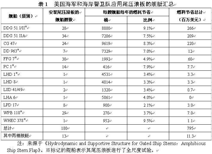

尾压浪板的作用是修正船倾,降低功率需求,一直应用在小艇领域,后来Admiralty海洋技术机构(AMTE)将尾压浪板引入大排水量船体——护卫舰领域,20世纪90年代初尾压浪板应用更加广泛,从高速巡逻艇到大型低速辅助舰/两栖舰艇。美国海军自1989年开始首次在舰艇上安装尾压浪板,截至2012年,美国海军和海岸警卫队共有14级舰艇安装了约180块尾压浪板,服役总年限超过1300年,共计节省燃料费用7.95亿美元,其中7个级别的舰艇进行了全尺度试验,安装在作战舰艇、轻型护卫舰、巡逻船等上的全尺度尾压浪板的试验表明,船舶性能明显改善。对于两栖舰艇而言,共有13块尾压浪板安装在6级两栖舰艇上,其中3个级别的舰艇为新建,另外3个级别为改装,节省燃料费用超过1100万美元。详见表1。    【专题研究】美国海军舰船的水动力设计与优化简介的图3
尾压浪板可以减少推进功率需求和废气排放,节省大量燃油成本,增加舰船续航力和最大航速。可以在船舶动力需求与发动机操作范围达到平衡,这可以增加发动机检修的间隔时间,延长机器设备的使用寿命。还可以降低螺旋桨负载、空泡、振动和噪声等问题。如果尾压浪板应用在新船上,尾压浪板还可以增大速度、续航力、装载能力,减少推进系统所需功率和尺寸,降低采购成本。
但是,这种节能效果并不完全适用于整个速度范围,水池试验表明:傅汝德数较低时,尾压浪板的船模数据不佳,当尾板或尾压浪板浸没深度增大时,功率损失增加。2005年研究表明,尾压浪板在低速时阻力性能不佳归因于其垂向位置。船模试验记录了低速时的流体数据,流线谱表明与无尾压浪板条件相比,浸没较深的尾压浪板常会增加与船轴相反的涡系。NSWCCD得出结论:减少或消除涡系的最优办法是重新布置尾压浪板的位置,这样尾压浪板可以成为阻止涡系形成的端板,这种想法类似于飞机上常用的减少翼尖涡流的端板或翼梢小翼,这样翼尖的有效面积或升阻比会增加。
