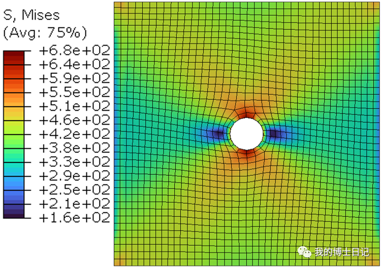

应力分布云图

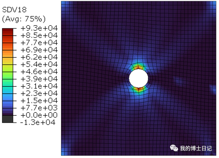

几何必须位错密度分布云图

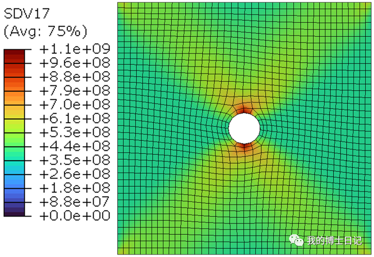

统计储存位错密度分布云图

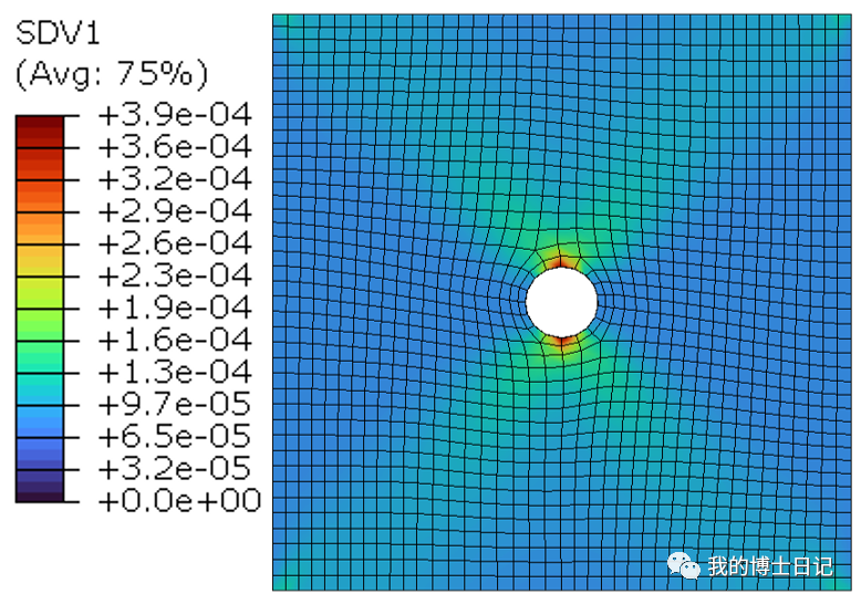

孔洞体积分数
