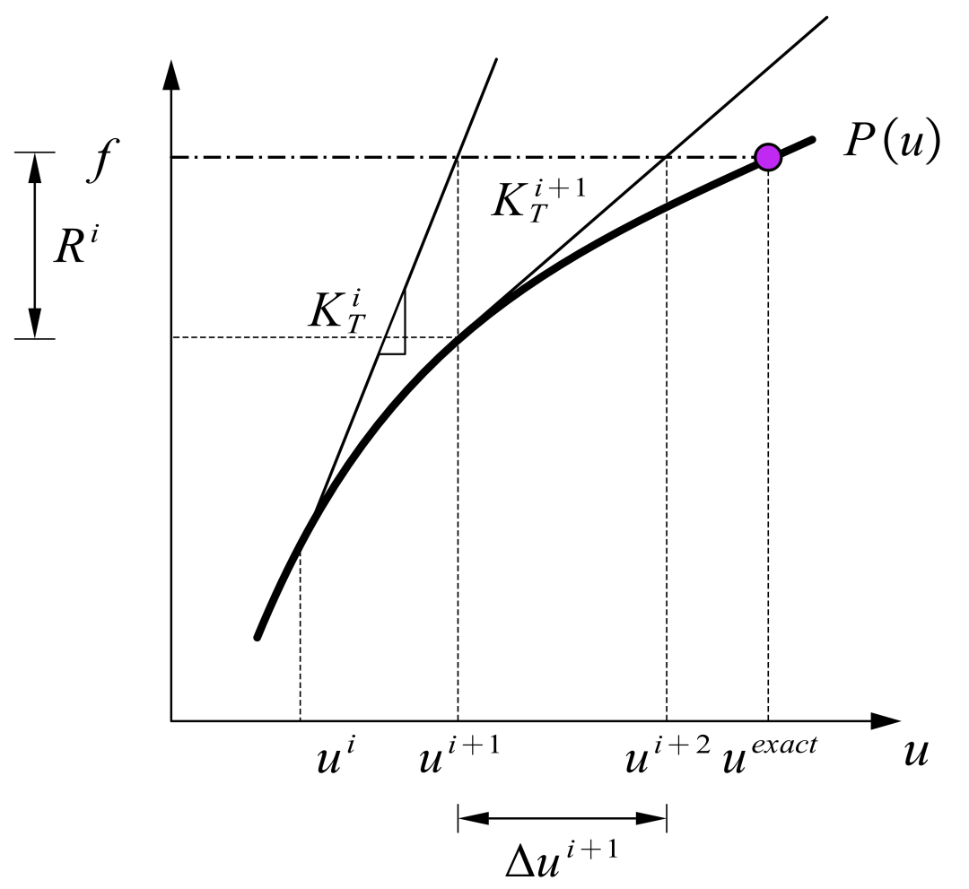

如下图所示,模型由两个弹簧单元组成,共3个节点,每个节点包含1个自由度,共3个自由度,模型右端受到 的集中载荷,左端固定,弹簧刚度与单元位移量相关,其中, ,试求 的值。假设单位统一,不计单位。

一维非线性弹簧模型
