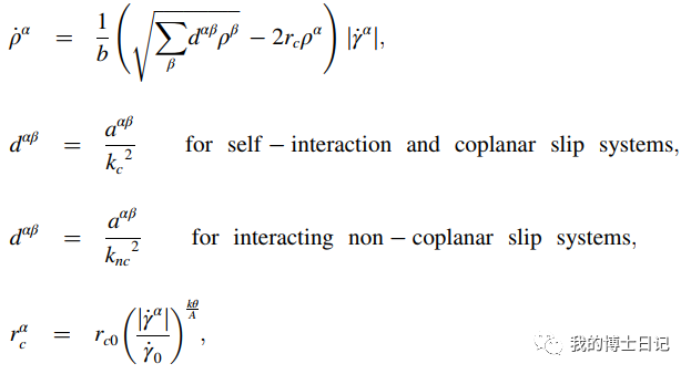

其中ρm是统计储存位错密度,b是伯格斯矢量,v是可移动位错密度平均速度,统计储存位错密度表示为初始统计位错密度和变形过程中统计位错密度增量之和,统计位错密度演化表示为
非局部晶体塑性本构模型实现与案例演示的图3
其中dαβ是位错增殖相互作用张量,kc和knc分别作为控制共面和非共面滑移系统相互作用系数大小的常数。量rαc是位错湮灭的位错捕获半径,并随温度和变形速率的变化(Kocks,1976),通常使用考虑统计位错密度的本构模型,即从一个材料点的加载历史可以充分描述本构行为。对于多晶体的应力-应变曲线和织构预测,温度效应,局部位错模型已被证明是强大和有效的。

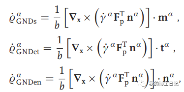

GND几何必要位错张量的演化表示为
非局部晶体塑性本构模型实现与案例演示的图5
其中:
非局部晶体塑性本构模型实现与案例演示的图6

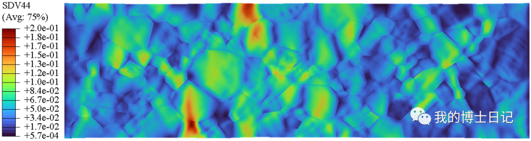

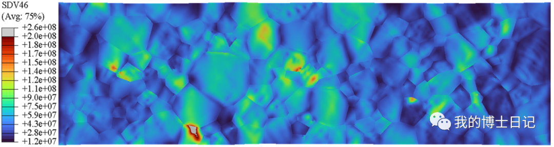

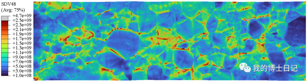

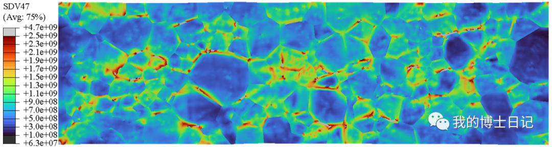

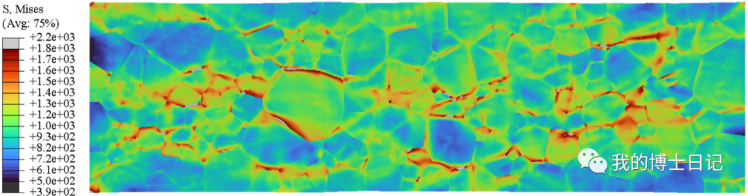

建立0.1*0.03*0.001mm的准二维板状多晶模型,共包含200个晶粒的80000个C3D8单元(640000个积分点),X0完全固定,沿着x1方向进行10%单轴拉伸模拟,由于梯度的引入,略微减低了求解速度,但对于收敛性的影响几何可以忽略,模型的稳定时间增量步0.001,大约求解时间5小时,模拟得到的数值结果如下:
非局部晶体塑性本构模型实现与案例演示的图8
应力分布情况

累计剪切滑移

统计位错密度SSD分布

几何必须位错密度GND分布

总位错密度分布
可以看到统计位错密度分布与滑移系统的累计剪切分布情况类似,因为计算过程中统计位错密度计算主要由不同滑移系统的剪切滑移有关,而几何必要位错密度主要分布与晶界附近区域等高应变梯度区域,最终通过硬化方程,使得该区域附近应力迅速升高,这在应力分布图中得到了良好的体现。
