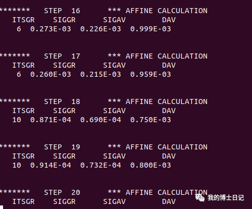

目前版本支持在linux系统上运行,计算简单案例相较于7d有速度上的提升,几个简单案例如下:
用户界面

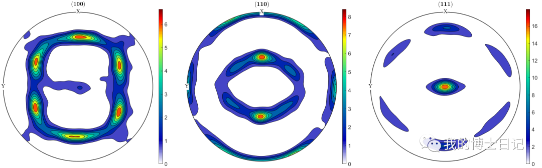

FCC轧制下压80%极图
VPSC 8.0 新版本使用介绍的图4
BCC轧制下压80%极图

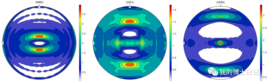

考虑位错密度以及三组滑移+一组孪晶镁合金变形情况
滑移:
 DISLOCATION MODEL for prismatic
 DISLOCATION MODEL  for basal
 DISLOCATION MODEL for pyramidal
DISLOCATION MODEL for tensile twinning
以平面应变压缩变形20%为例
VPSC 8.0 新版本使用介绍的图5
初始取向分布
VPSC 8.0 新版本使用介绍的图6
变形结束后取向分布
