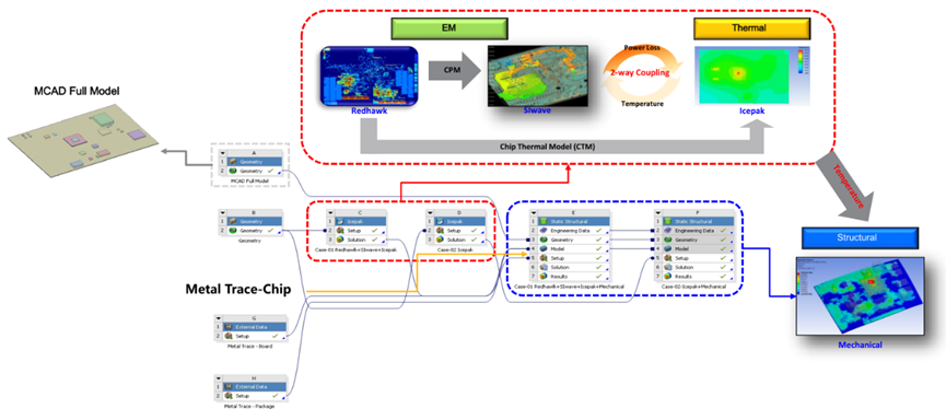

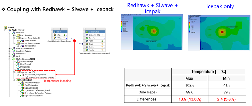

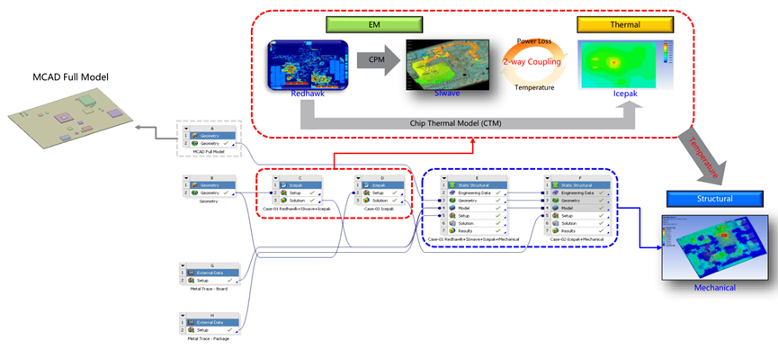

Ansys在芯片/封装结构热力可靠性方案
Ansys在芯片/封装结构热力可靠性方案的图1

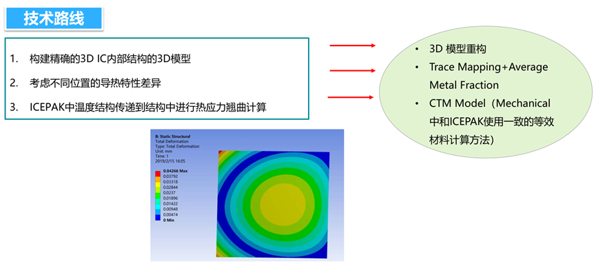

封装结构的热力可靠性方案
Ansys在芯片/封装结构热力可靠性方案的图2
Influence of flip-chip attachment process on IC

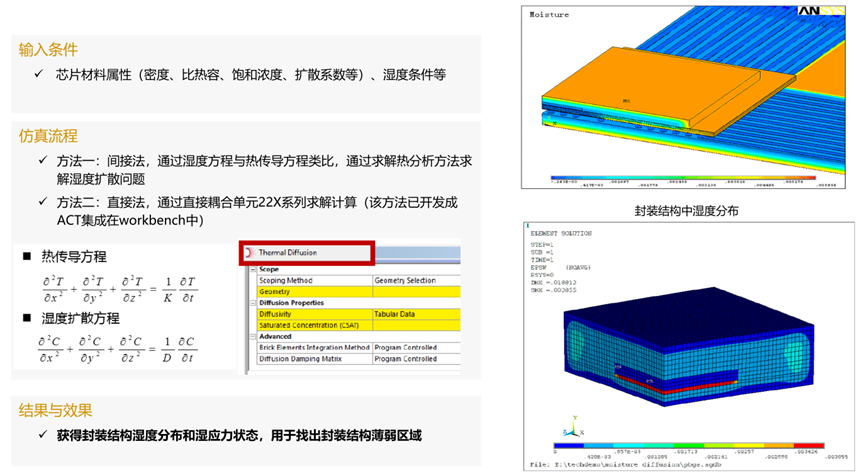

Moisture Diffusion\Moisture Stress
Ansys在芯片/封装结构热力可靠性方案的图5

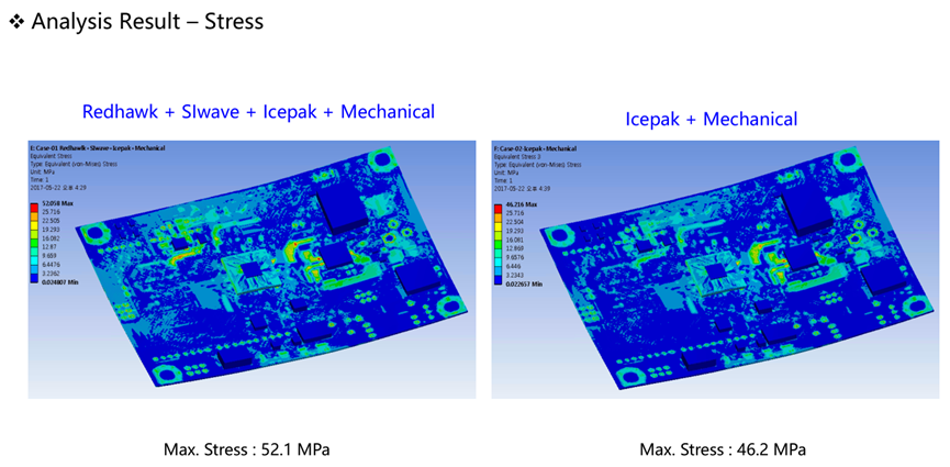

Stress
Ansys在芯片/封装结构热力可靠性方案的图14
