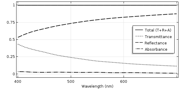

下面的样本结果显示了透射、反射和吸收光,以及它们的总和,它们的总和应该总是等于1。如果这些加起来不等于1,那么我们必须仔细检查模型设置。
![如何模拟粗糙表面的光学特性的图3](https://mmbiz.qpic.cn/sz_mmbiz_png/xc7GbLesbDoHvklicAlpZz1K7eDqicBibwp7vjlZrSic2q1uYCwyNqZibmng0qTmZl3hjLKz5kXKYHAkZRd7yIDetlA/640?wx_fmt=png)
法向入射到含金属涂层的平面玻璃表面的透射,反射和吸收光与波长的关系。
