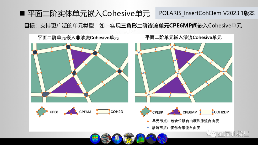

POLARIS_InsertCohElem V2023.1
功能: 用于实体单元之间嵌入Cohesive单元功能,可实现复杂多裂缝的研究。拓展软件原有功能,可实现全局、局部的零厚度或有厚度Coehsive单元的嵌入。
更新内容:
  1. 修复:面集合嵌入时,部分位置错误的嵌入cohesive单元;
  2. 新增:原实体单元集合的边界Cohesive单元创建单独的OutCohe集合;
  3. 新增:平面二阶四边形和二阶三角形单元边界嵌入Cohesive单元。有了该功能,在进行水力压裂模拟时,可采用二阶三角形孔压单元C3D6MP进行网格划分,裂缝扩展路径将更复杂多样。

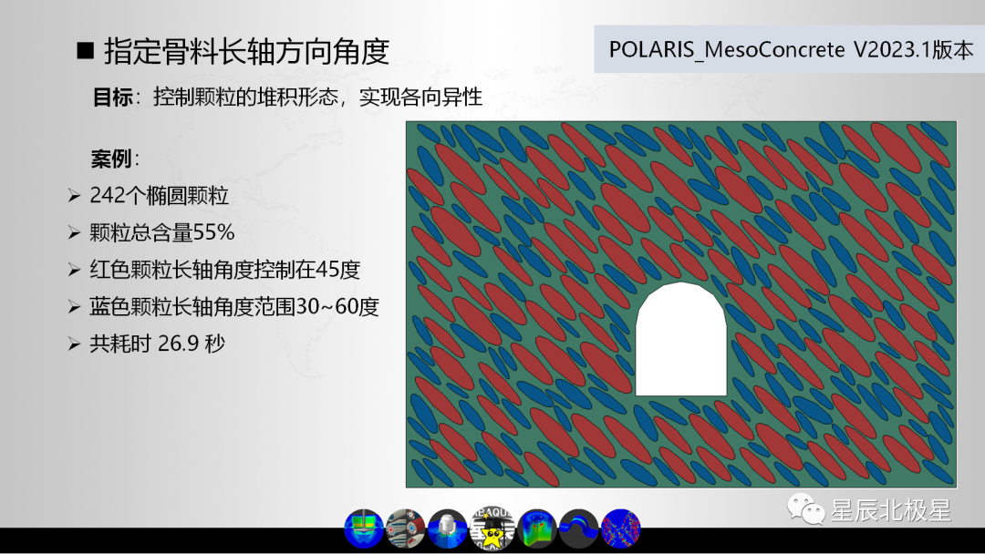

POLARIS_MesoConcrete V2023.1
功能: 用于生成二维、三维复合材料细观模型,是一款前处理插件。可实现任意几何外形中嵌入骨料孔隙,也可以生成二维矩形或三维长方体周期性细观模型;支持的骨料形式多样,其中二维支持:圆、椭圆、正多边形、随机多边形;三维支持:球、椭球、随机12和24面体;支持二维骨料长轴角度固定或在一定范围内随机变化;并支持ITZ界面过渡区厚度定义。插件使用简单,并可同时生成网格拓扑骨料几何刨分骨料的有限元模型,避免繁琐的建模过程,大大节约使用者的时间,提高工作效率。
更新内容:
  1. 新增:二维骨料长轴角度可设置具体数值或范围;
  2. 新增:二维和三维几何颗粒部件增加ITZ过渡层生成;
  3. 新增:骨料信息统计表
  4. 修复:三维纯孔隙模型报错;
  5. 修复:二维像素网格单元编号逆序的问题;
  6. 修复:排除单元数量未随着骨料投递而增加的问题;
  7. 完善:骨料最大最小粒径可以设置相等;
  8. 完善:更新投递算法,效率提升3倍以上。
POLARIS系列插件更新简介V2023.1的图2
