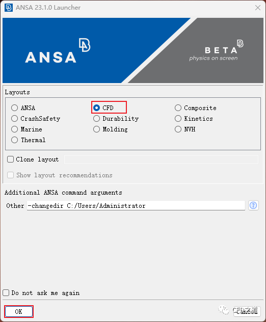

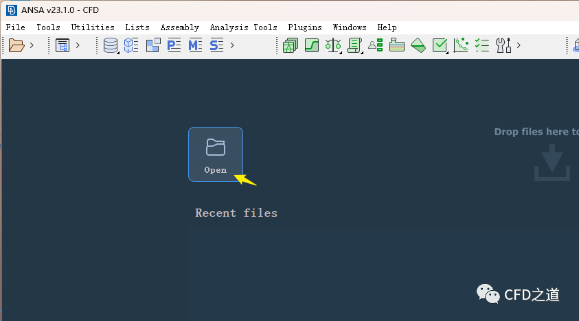

1 启动ANSA
ANSA为不同的应用场景准备了不同的GUI布局。在ANSA启动时,可以根据目标需求对布局进行选择。如要生成CFD计算网格,可以如下图所示选择Layout为CFD
ANSA极简案例|01 基本流程(CFD网格)的图1
2 导入几何模型
进入ANSA界面后,第一步操作通常是导入几何模型。ANSA虽然具有简单的几何建模功能,但通常情况下是导入其他CAD软件生成的几何模型。ANSA支持绝大多数常见的CAD模型格式。
  • 几何模型可以通过ANSA主界面的 Open按钮,或通过菜单 File → Open打开。

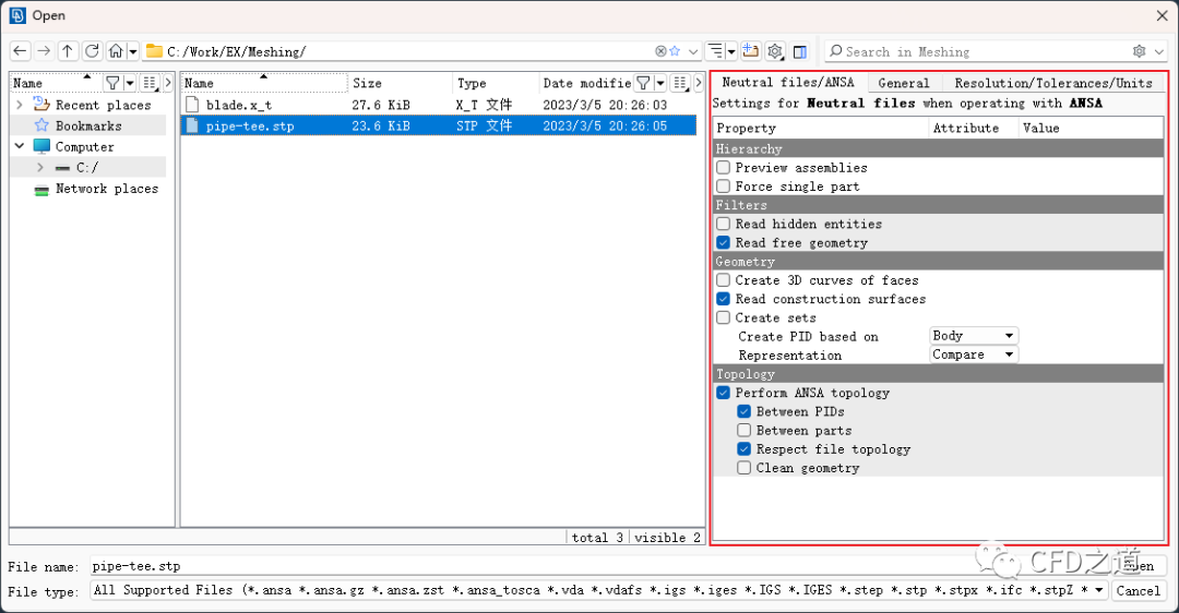

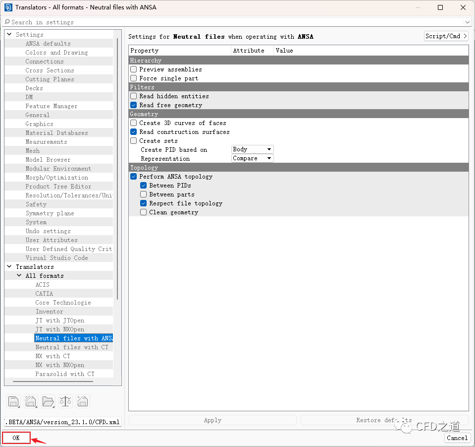

  • 在打开的文件选择对话框中,除了选择文件之外,还可以设置在文件导入过程中的一些控制参数。不过大部分情况下可以采用默认参数
ANSA极简案例|01 基本流程(CFD网格)的图3
  • 当导入的几何不是以 ansa扩展名保存的文件时,ANSA会打开下图所示的 Translators对话框,用户也可以设置与文件打开对话框中相同的几何参数
ANSA极简案例|01 基本流程(CFD网格)的图4

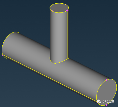

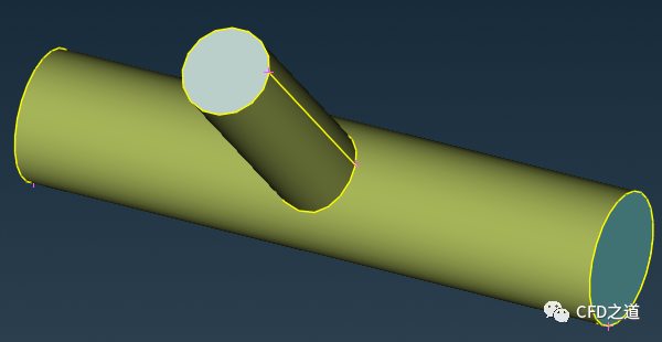

  • 点击 OK按钮即可导入几何模型。默认情况下ANSA以线框的形式显示几何模型。
ANSA极简案例|01 基本流程(CFD网格)的图5

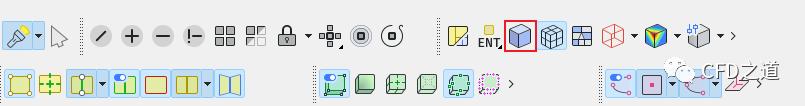

  • 选择底部的 Shadow按钮,可以以实体的形式显示几何模型。
ANSA极简案例|01 基本流程(CFD网格)的图6
几何模型如图所示。
ANSA极简案例|01 基本流程(CFD网格)的图7

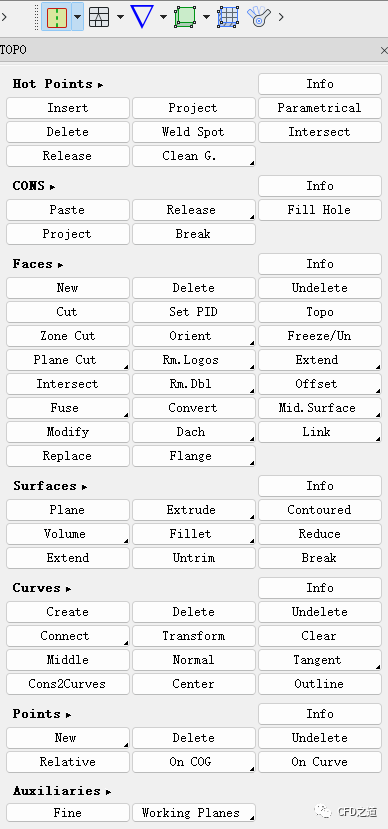

ANSA提供了一堆工具用于几何处理,其位于TOPO工具组中,如下图所示。
ANSA极简案例|01 基本流程(CFD网格)的图8
这里不准备演示几何清理过程,后面用具体的案例进行描述。

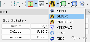

  • 选中求解器为 FLUENT,也可以选择为其他求解器
ANSA极简案例|01 基本流程(CFD网格)的图9

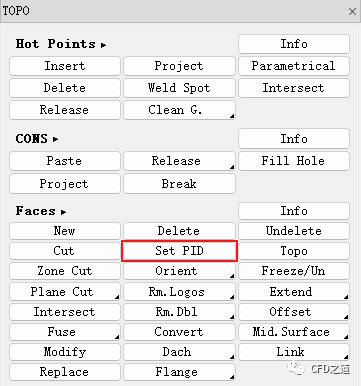

  • 点击 Faces > Set PID按钮
ANSA极简案例|01 基本流程(CFD网格)的图10

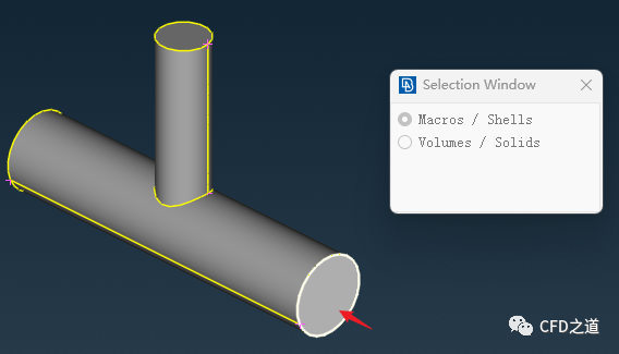

  • 如下图所示,选中边界面并点击鼠标中键盘
ANSA极简案例|01 基本流程(CFD网格)的图11

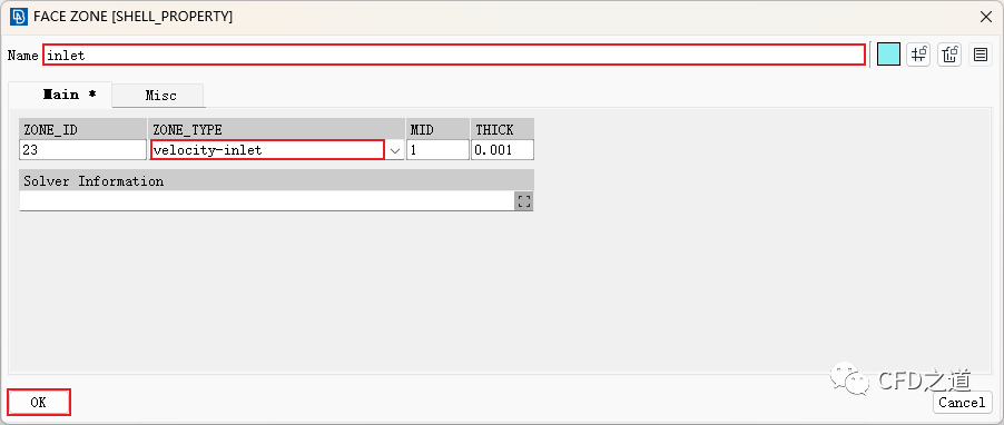

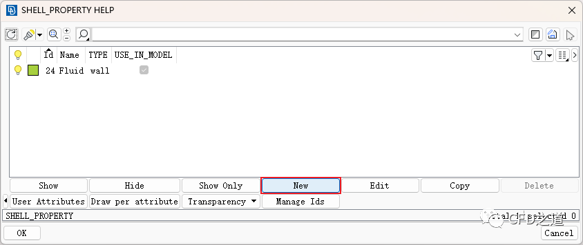

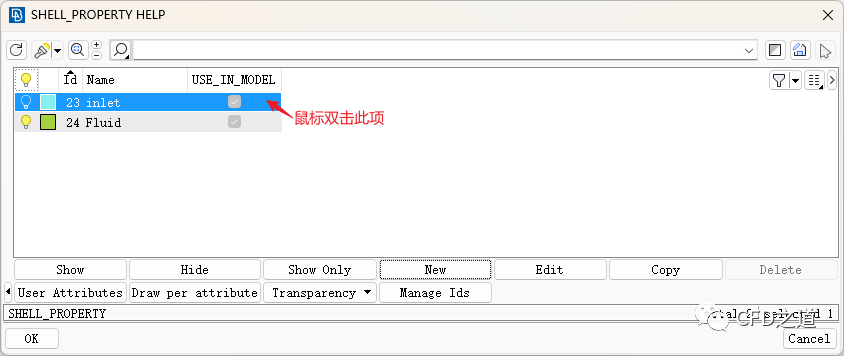

  • 在打开的对话框中点击按钮 New新建PID
ANSA极简案例|01 基本流程(CFD网格)的图12
  • 命名为 inlet,并指定类型为 velocity-inlet
ANSA极简案例|01 基本流程(CFD网格)的图13
  • 创建完成后,鼠标双击新建的列表项,将边界面添加到此ID中
ANSA极简案例|01 基本流程(CFD网格)的图14

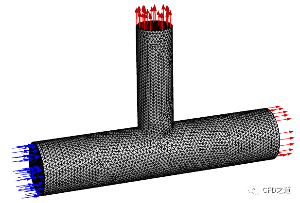

以PID方式显示几何,可以看到以不同颜色显示的边界。
ANSA极简案例|01 基本流程(CFD网格)的图15

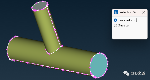

5 指定网格尺寸

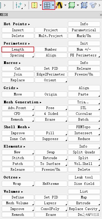

  • 进入 Mesh,点击按钮 Perimeters > Length
ANSA极简案例|01 基本流程(CFD网格)的图16

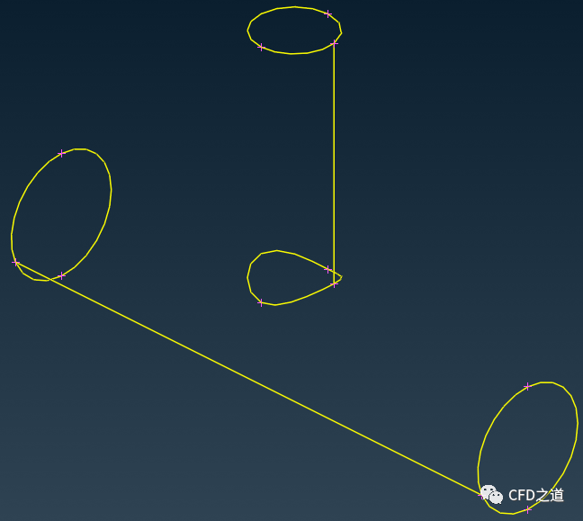

  • 选中几何中的所有边线,点击鼠标中键
ANSA极简案例|01 基本流程(CFD网格)的图17
  • 打开的对话框中设置网格尺寸 Length0.01
ANSA极简案例|01 基本流程(CFD网格)的图18

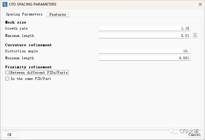

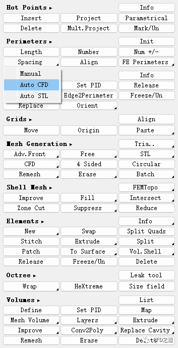

  • 点击按钮 Perimeters > Spacing > Auto CFD
ANSA极简案例|01 基本流程(CFD网格)的图19
  • 如下图所示设置参数,点击 OK按钮确认参数
ANSA极简案例|01 基本流程(CFD网格)的图20
这里可以设置网格的Curvature及Proximity加密控制。

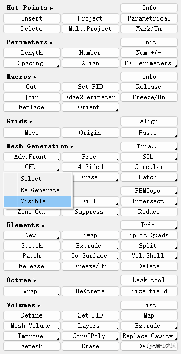

6 生成面网格

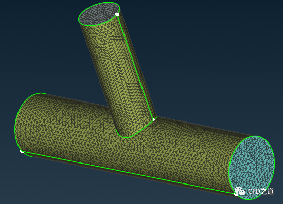

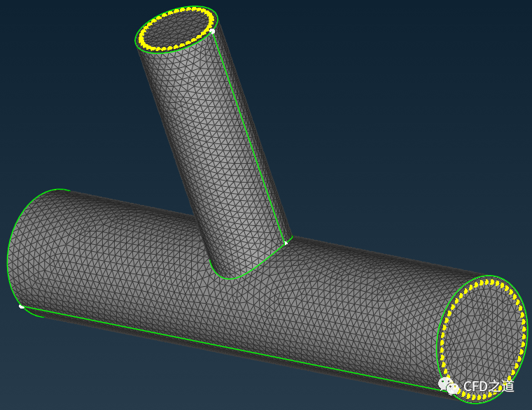

  • 在图形窗口显示所要划分网格的几何结构,点击按钮 Mesh Generation > CFD > Visible生成面网格
ANSA极简案例|01 基本流程(CFD网格)的图21
生成的面网格如下所示。
ANSA极简案例|01 基本流程(CFD网格)的图22

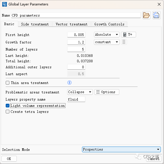

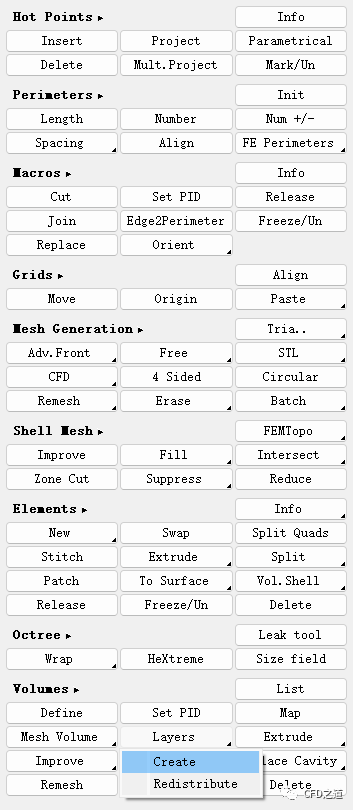

7 生成边界层网格
  • 点击按钮 Volumes > Layers > Create打开边界层设置对话框
ANSA极简案例|01 基本流程(CFD网格)的图23

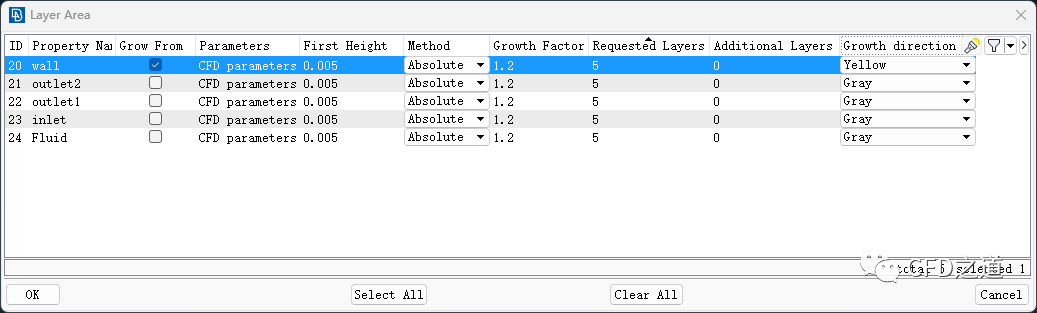

  • 如下图所示设置参数
ANSA极简案例|01 基本流程(CFD网格)的图24
  • 指定 wall边界生成边界层网格
ANSA极简案例|01 基本流程(CFD网格)的图25

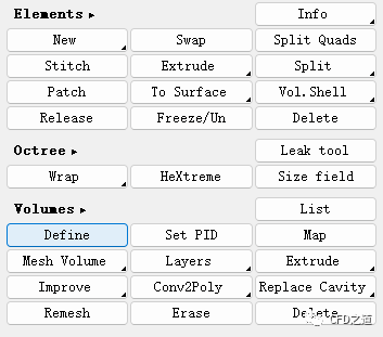

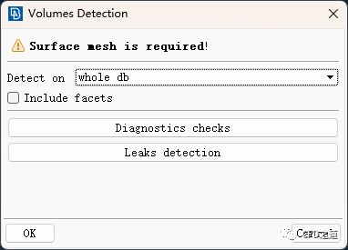

  • 点击按钮 Volumes > Define
ANSA极简案例|01 基本流程(CFD网格)的图27
  • 弹出对话框中保持默认设置,点击 OK按钮创建计算区域
ANSA极简案例|01 基本流程(CFD网格)的图28

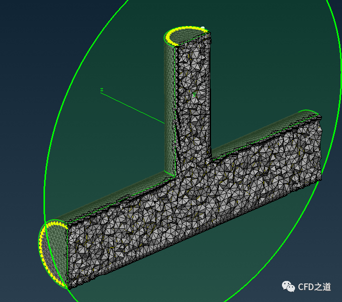

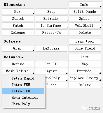

  • 点击按钮 Mesh Volume > Tetra CFD并选择所有区域,生成体网格
ANSA极简案例|01 基本流程(CFD网格)的图29
可以查看剖面上的网格,如下图所示。
ANSA极简案例|01 基本流程(CFD网格)的图30

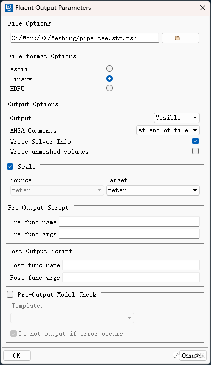

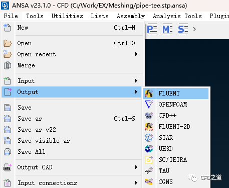

9 输出网格
  • 选择菜单 File → Output → FLUENT
ANSA极简案例|01 基本流程(CFD网格)的图31
  • 指定网格输出路径及文件名,点击OK即可输出网格
ANSA极简案例|01 基本流程(CFD网格)的图32

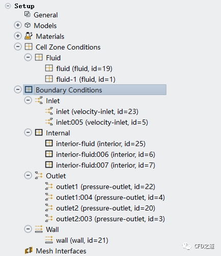

10 Fluent中读取网格
在Fluent中读取网格,如下图所示。
ANSA极简案例|01 基本流程(CFD网格)的图33
计算区域和边界条件被分割了,原因是边界层网格所导致的。可以在ANSA中合并,也可以直接在Fluent中合并,并不影响后续计算。
ANSA极简案例|01 基本流程(CFD网格)的图34
