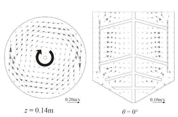

案例分享 | 乳制品的CFD应用:美味的科学探索的图8
图3:r-θ 平面和rz平面的速度矢量分布(叶轮1正向旋转)

分析变量由三种不同类型的叶轮组成:叶轮1由上刮板组成,该上刮板在朝向壁的刮力方向上旋转。下刀片沿刮削力的方向旋转,并朝着底表面作用。叶轮2使用下叶片,且安装角度相反。叶轮3由上部和下部相位差90°叶片组成,考虑到正向和反向旋转的影响,森永乳业计算了六个模式并进行了比较。
如图2所示,叶轮1的实验和仿真结果吻合良好。森永乳业的工程师确定,通过反向旋转,上叶片上产生的流向壁的热量会放大热通量。他们还发现,流体的均匀性通过上部叶片下部周围产生的向下流动和下部叶片边缘的向上流动而得到改善。他们还了解到,通过有意在上下叶片之间产生相位差,可以最大程度地减小剪切应力和轴功率(图3-6)。森永乳业将这一理论应用到更大的操作罐中,并成功提高了罐的性能,生产效率和产品质量。
