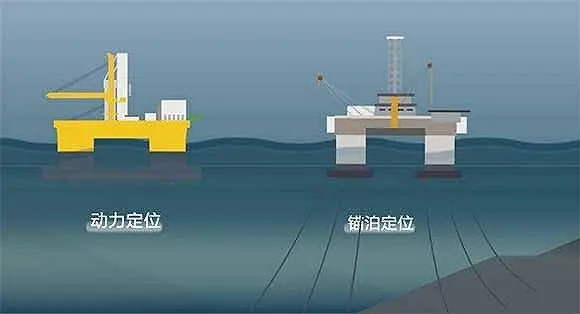

随着世界经济增速发展,石油、天然气等能源短缺问题日益严重,陆地资源已无法满足发展所需,拥有丰富油气资源的海洋便成为了大众关注的焦点。然而,海洋不同于陆地,水深、水压以及复杂多变的风、浪、流环境为资源开采造成了不少阻碍。为解决海洋资源开发问题,为海洋开发装备提供安全、技术支撑的船舶定位技术应运而生。目前,船舶的定位方式主要有3种:系泊定位技术、动力定位技术和系泊动力定位技术。上述3种定位方式都能够保证船舶的安全作业,但其应用场景不同且各有优劣。系泊定位又称锚泊定位,是最传统的船舶定位方式,它通过由锚、锚和锚链等构成的系泊系统将船由锚固定在海底,从而确保船舶在一定的工作区域内作业。
海洋论坛▏船舶系泊动力定位控制技术综述的图1
本图来自界面新闻
这种定位方式简便易操作,结构简单、可靠、经济性好。但是,由于系泊系统的制造及安全成本会随着水深增加而大幅增长,且机动性差,难以抵御恶劣环境,因此大都用于近海、浅海,海况较好时的海上作业。动力定位技术是仅利用船舶自身推进系统维持船舶位置及艏向的定位方法。它具有精确灵活、机动性强、不受水深制约等优点,可应用于各种水域。但是,因其完全依靠推进系统抵御外界环境,对能源的需求较大,经济性较差。系泊动力定位技术是结合了系泊定位和动力定位二者的长处,系泊系统和船舶推进系统相互配合使用,既能抵御外界环境干扰,又能够减少能源消耗,同时可以保证恶劣海况下船舶的安全。因此,与单独的系泊定位技术和动力定位技术相比,系泊动力定位技术扬长避短,集合了二者的优点,是必不可少的全天候、能耗经济的安全海洋资源开发技术。

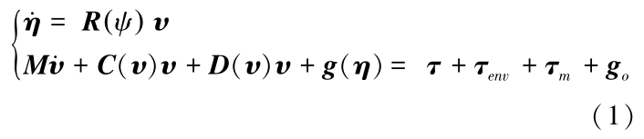

构建船舶系统数学模型是控制器设计的基础。船舶系泊动力定位模型通常采用运动学和动力学六自由度矢量方程表达的形式:
海洋论坛▏船舶系泊动力定位控制技术综述的图3
式中:η是北东坐标系下的船舶位置姿态矢量;υ表示船体坐标系下的船舶的线速度和角速度矢量;R(ψ)是2个坐标系之间的转换矩阵;M是包含附加质量的系统惯性矩阵;C(υ)是包含附加质量的科里奥利向心力矩阵;D(υ)是阻尼系数矩阵;g(η)是重力/浮力引起的力和力矩矢量;τ表示船舶推进系统提供的力和力矩;τenv表示风、浪、流等环境干扰产生的力和力矩;τm表示系泊系统提供的系泊张力;go为船舶压载水提供的均衡力矢量。

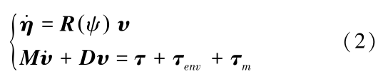

系泊动力定位系统一般仅控制水面船或浮式平台的位置及艏向。因此,可将六自由度方程简化为三自由度方程:
海洋论坛▏船舶系泊动力定位控制技术综述的图4
式中:η=[x y ψ]T和υ=[u v r]T分别表示船舶纵荡、横荡及艏摇方向上的位移和速度。

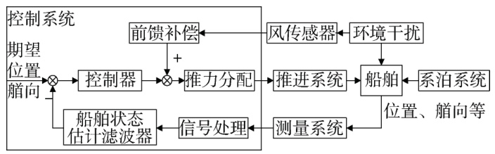

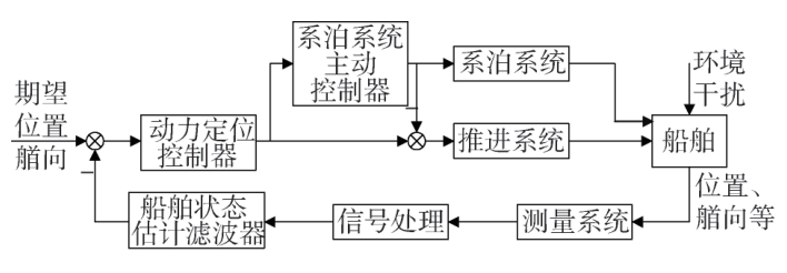

将系泊系统和动力定位系统看作2个独立部分,分别设计控制器进行控制。系泊系统控制器又可以分为主动控制器和被动控制器,主动控制是通过控制拖缆绞车调节缆绳长度,从而主动调节系泊张力;被动控制是通过控制船舶位置从而改变缆绳结构形态,达到调节系泊张力的目的。系泊系统主动和被动控制的结构图分别如图2、图3所示。
海洋论坛▏船舶系泊动力定位控制技术综述的图5
图2 系泊系统主动控制结构

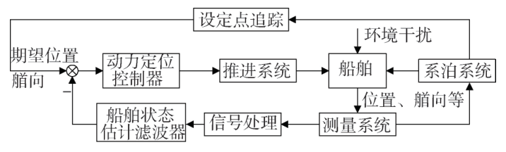

海洋论坛▏船舶系泊动力定位控制技术综述的图6
图3 系泊系统被动控制结构
Aamo等提出了一种动态非线性系泊系统锚链张力PID主动控制器,通过调节缆线长度改变系泊系统回复力。跟踪已设计好的动力定位控制律,尽可能利用系泊张力实现控制指令,减少调用推进系统,从而减小系统能耗和机械磨损。但是,系泊系统主动控制策略存在明显缺陷,即由于其执行机构绞车存在负载、绳速等物理特性限制,张力调节缓慢,当控制指令快速反复变化,绞车无法实时跟踪指令做出相应动作,还会造成一定的机械磨损。这就会造成控制效果不佳,甚至出现危险情况。
因此,为解决上述问题,提出了通过改变船舶位置调节系泊张力的被动控制算法,设定点追踪算法,即根据变化的外界环境自动生成新的位置设定点,系泊张力与环境载荷在该点处达到平衡。这样就可以最大限度地减小使用推进系统,而使系泊系统被充分调用。Nguyen等应用设定点追踪算法,设计了4种控制模式以应对不同海况。Wang等应用实验和数值仿真说明设定点追踪算法对系泊动力定位系统的影响,证实该算法计算得到的设定点确能大大提升船舶性能,提高系泊系统的利用率。
Fang等改进了设定点追踪算法,以确保每一根缆绳的系泊张力都在安全界限内,设计了与张力有关的二次成本函数,通过求解函数取最小值时的解,计算最优设定点。并进一步考虑缆绳张力的动态效应,引入结构可靠性因子作为权重参数,从而提升系泊系统安全性。Sørensen等将设定点追踪算法应用到钻井船上,构建立管有限元模型,根据立管偏移角度的成本函数计算最佳设定点,并设计控制器。Fang等直接利用结构可靠性因子替换系泊张力构建最优设定点计算成本函数,以考虑快变的系泊张力动态分量且保证张力低于最大阈值。

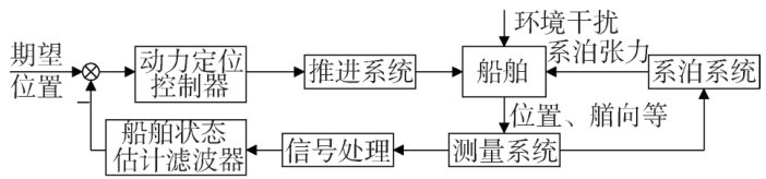

⑴将系泊系统视为动力定位系统的一部分,其不参与控制器的设计。一部分研究直接将系泊系统视为动力定位系统的一部分,主要针对动力定位系统的控制器进行设计,其系统控制结构如图4所示。与图2和图3的不同之处在于:这部分研究将系泊动力定位看作统一的一个整体,并未实际对系泊系统进行单独的控制和约束,仅利用其系泊张力抵消部分外界环境载荷。重点关注复杂的海洋环境和船舶非线性,其控制策略研究大都集中在非线性智能控制方法上,如:反步控制、动态面控制、滑模控制、模糊控制、模型预测控制等。Ho等构建动力定位T-S模糊模型并设计二次有限时域模糊最优控制器,通过与传统最优控制器对比仿真验证了算法的优越性。张国庆等设计了自适应终端滑模控制器,实现了有限时间内的船舶动力定位控制。
海洋论坛▏船舶系泊动力定位控制技术综述的图7
 图4 动力定位控制结构(系泊系统不参与控制器设计)

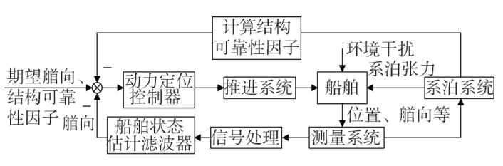

上述提到的控制器都没有对系泊张力进行实际的约束,系泊系统的安全性无法得到保障。因此,能够表征系泊缆绳安全的参数,结构可靠性因子被引入了动力定位控制器的设计。结构可靠性因子是一个关于系泊张力的指标,它表示系泊缆绳的断裂可能,该指数越小,系泊张力越大,表示系泊缆绳越可能发生断裂。将该指标替换船舶位置作为控制对象,设置略大于临界值的期望结构可靠性因子,调节船舶位置,由变化的系泊张力计算实时可靠性,利用其与期望值的误差通过设计的控制律调节船舶位姿,最终使得船舶的实时结构可靠性指标与艏向同期望值一致。这样就将系泊系统和动力定位系统看作一个整体,其控制结构图如图5所示,只设计一个控制器便可通过调节船舶位姿间接地控制系泊张力,并且可以保证在系泊缆绳安全的前提下,充分利用系泊张力维持船舶位置,减少对推进机构的调用,从而节省能源消耗,降低机械磨损。
海洋论坛▏船舶系泊动力定位控制技术综述的图8
图5 基于结构可靠性的系泊动力定位控制系统结构
