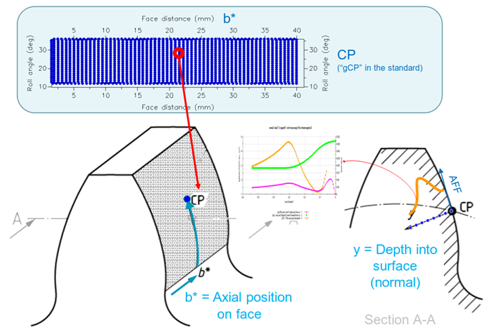

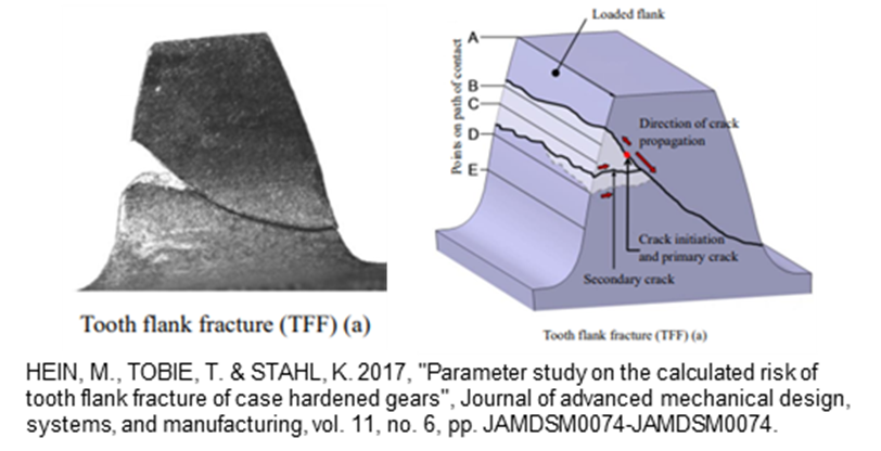

除了以齿面胶合或齿面剥裂(如点蚀和断齿)为特征的齿轮失效模式外,裂纹也可能在靠近心部的表面下方产生。这些裂纹会导致轮齿断裂,称为齿面断裂(TFF)或轮齿内部疲劳断裂(TIFF)。ISO/TS 6336-4:2019描述了外啮合圆柱直齿轮和斜齿轮齿面断裂承载能力的计算方法。
设计仿真 | 圆柱齿轮齿面断裂失效风险评估与改进方法的图1
Romax Enduro中使用ISO/TS 6336-4:2019标准中的方法A进行计算,齿轮微观接触分析的结果作为TFF计算的输入。该方法多用在风电行业或使用较大轮齿、高循环次数的应用场景。

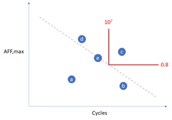

下图类似于应力疲劳曲线(S-N)图,x轴为载荷循环次数,在垂直方向上有载荷或损伤的度量。对于ISO 6336第2和3部分中的点蚀和弯曲失效模式,y轴使用了应力,材料的应力疲劳极限由SN曲线表示,类似于灰色虚线。
设计仿真 | 圆柱齿轮齿面断裂失效风险评估与改进方法的图3
在该TFF计算中,没有这种曲线,通过/不通过标准,由红线显示;AFF最大值大于0.8,并且持续扭矩大于10^7次循环。如果带字母的圆点表示荷载情况,则:
•(a) 将通过,因为其AFF,max < 0.8,并且循环次数低于10^7。
•(b) 将通过,因为其AFF,max < 0.8。
•(c) 将不通过,因为其AFF,max > 0.8,并且循环次数高于10^7。
•(d) 和 (e) 将都通过,因为其AFF,max > 0.8,但循环次数没有达到10^7。
对于组合工况,则:
•(a)+(b) = 通过,因为所有工况AFF,max < 0.8。
•(c) + 任何工况= 不通过,因为 (c)不通过。
•(d)+(e) = 该标准描述了连续扭矩负载,但在这里,用户应该考虑从AFF,max > 0.8的工况中增加循环,因此结果是不通过。
•(a)+(e) = 未知的,该标准没有给出组合循环次数的方法,因此这由用户决定,直到业界就失效极限达成进一步协议。

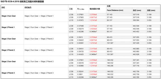

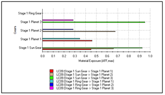

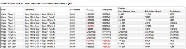

然后,使用报告选择器选择要运行的载荷工况和啮合齿轮副,获取TFF计算结果:
设计仿真 | 圆柱齿轮齿面断裂失效风险评估与改进方法的图5
设计仿真 | 圆柱齿轮齿面断裂失效风险评估与改进方法的图6
设计仿真 | 圆柱齿轮齿面断裂失效风险评估与改进方法的图7
结果显示行星轮2和3的齿轮啮合的材料暴露量较高,行星轮3的暴露量最严重。但只有太阳轮的暴露量和循环次数超过了极限。

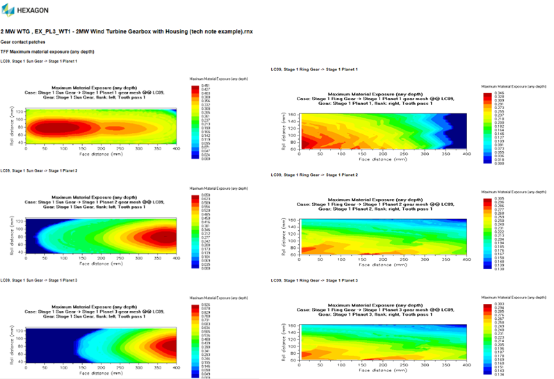

查看齿轮副接触斑报告,工程师可以检查不同位置处行星轮的TFF结果:
设计仿真 | 圆柱齿轮齿面断裂失效风险评估与改进方法的图8

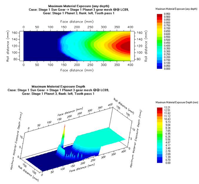

行星轮2和行星轮3由于右侧的接触应力较高,因此具有较高的暴露量。使用3D微观几何结果可更详细地查看到,与最大暴露量发生的深度位置保持一致(约4mm):
设计仿真 | 圆柱齿轮齿面断裂失效风险评估与改进方法的图9
观察2D图形,我们可以进一步查找原因 - 局部应力在表层与心部交界附近达到峰值。此时工程师可以通过查看轮齿失效开始的深度和位置,判断该结果是否与TFF失效相关。

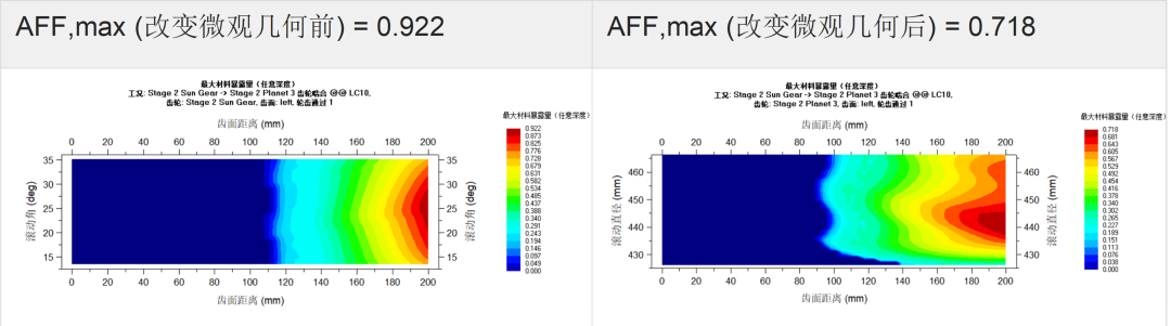

一个通过优化微观修形降低最大材料暴露量的示例如下:
设计仿真 | 圆柱齿轮齿面断裂失效风险评估与改进方法的图11
通过齿面微观修形优化,AFf,max降低了约0.2,现在低于0.8的默认极限。然而,最大接触载荷点距离齿面中心仍然很远,因此我们可以添加一些齿向偏斜,使其向齿面中心移动。此修化过程支持在参数优化工具(DOE)中进行自动化操作,提升优化效率。

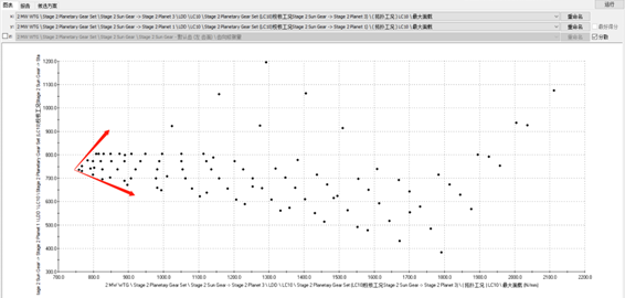

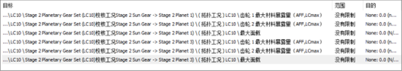

使用DOE工具评估TFF结果
尽管降低了AFF,LC最大值,但这可能会在其它方面造成不必要的影响,因此需要综合考量齿轮的其它性能指标。通过DOE自动化参数研究功能可以快速评估这些关注的性能。
DOE计算目标
设计仿真 | 圆柱齿轮齿面断裂失效风险评估与改进方法的图12
TFF DOE计算结果
设计仿真 | 圆柱齿轮齿面断裂失效风险评估与改进方法的图13
DOE结果显示,这两个行星上的应力都在800-850MPa左右。
打开报告选项卡,查看最佳值(这需要一点工程判断)大致为61号方案,其对应的鼓形量为33um,齿向斜度为 -75um。
转到候选Candidates选项卡,在右侧列表中选择候选61,然后单击应用Apply。
将此最佳方案应用至当前模型,然后选择所有2级太阳轮啮合,并运行荷载工况8、9和10的TFF计算(这将需要几分钟)。
