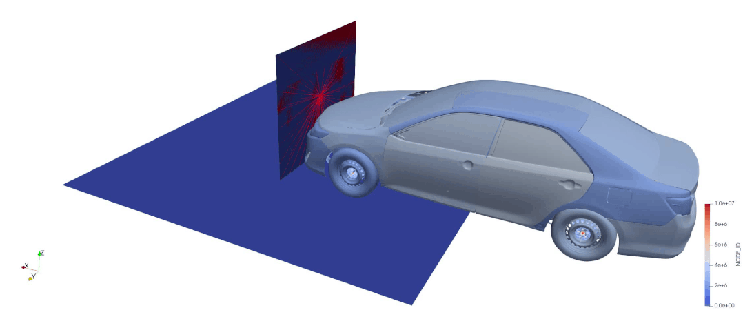

“paraview”模块为后处理模块 “paraview”模块可将“engine”模块计算完成后的结果文件转化为后处理软件ParaView可执行的.vtk文件,转换完成可使用神工坊平台内的ParaView进行后处理,用户也可将转换好的文件下载到本地进行处理。
使用该模块时,求解文件需选择文件名称后部为A001的文件,提交后该模块会将文件夹内符合要求的文件进行全部转换。下图为OpenRadioss官方模型Camry Impact Model在ParaView进行后处理。
在“神工坊”上使用OpenRadioss进行大规模并行仿真,效果如何?的图3

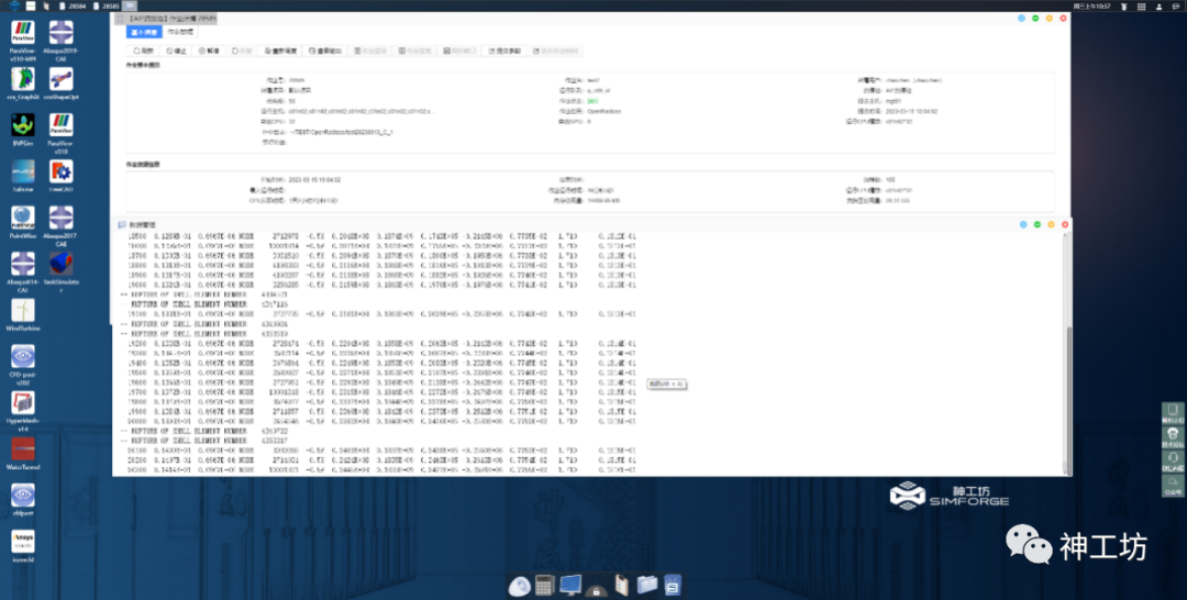

同时,“神工坊”高性能仿真平台上部署了前处理软件HyperMesh,完全可以作为OpenRadioss的前处理工具。
将模型文件导入HyperMesh,完成网格划分、材料属性设置、边界条件等设置后,可导出OpenRadioss可执行的.rad文件。
在“神工坊”上使用OpenRadioss进行大规模并行仿真,效果如何?的图4

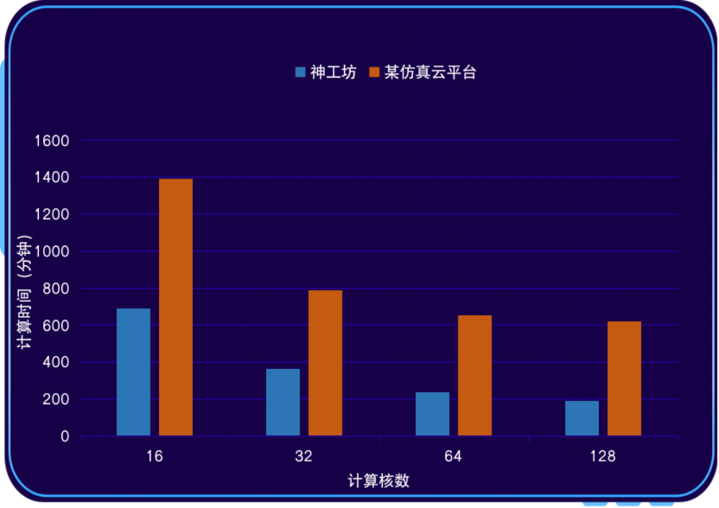

使用核数分别为16、32、64、128核,同时以每个仿真云平台16核的计算时间为基本单位计算加速比,计算时间与加速比如下图所示。
在“神工坊”上使用OpenRadioss进行大规模并行仿真,效果如何?的图5
在“神工坊”上使用OpenRadioss进行大规模并行仿真,效果如何?的图6
可以发现,“神工坊”高性能仿真平台使用OpenRadioss进行并行仿真时,表现出了超高的计算效率。 从16核到128核,不同并行规模下,计算用时均明显少于某仿真云平台,加速比明显高于某仿真云平台 。且在“神工坊”高性能仿真平台使用32核的计算速度就远超某仿真云平台使用64核甚至是128核的计算速度。
