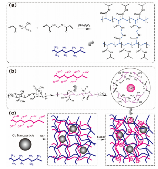

图1. 铜基复合水凝胶的化学结构和组成。

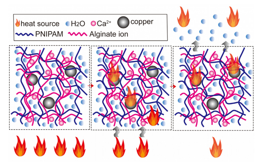

图2. 铜基PNIPAM/海藻酸盐水凝胶热管理机理研究。

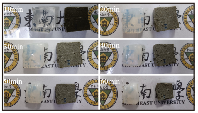

图5. 水凝胶在不同时间的变化图。

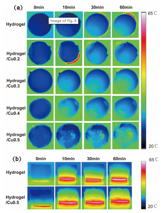

图6. 水凝胶的红外热源图像。

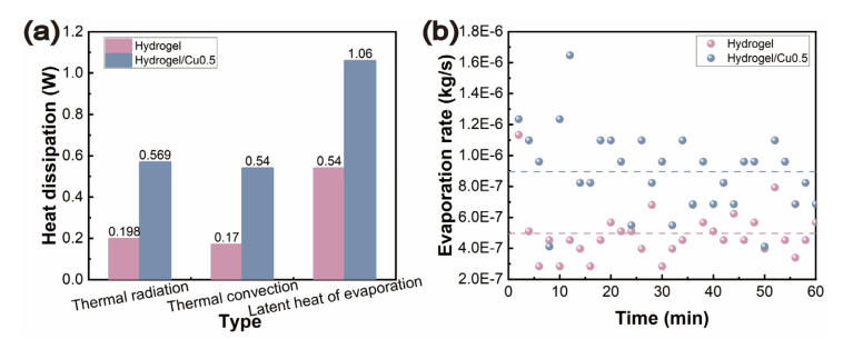

图8. 水凝胶的热辐射和热对流的水蒸气蒸发速率、水凝胶的蒸发速率。
