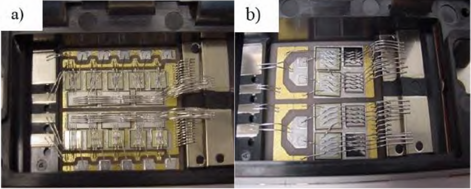

图1 两种采用相同封装设计不同尺寸芯片的键合线连接封装模块
如图 1(a)和图 1(b)所示分别为 Cree 与 Powerex 公司基于 Powerex 公司的同等电压电流等级的硅基 IGBT 模块合作开发的 1200 V/100 A SiC 键合线连接封装模块,图(a)半桥单个开关采用 5个 25 A 的 SiC MOSFET 芯片和 3 个 50 A 的 SiC JBS 二极管芯片并联封装,达到 100 A 的电流等级。图(b)在单个开关侧采用 2个 80 A SiC MOSFET 芯片和 2个 50 A SiC JBS 二极管芯片并联封装,达到 100 A 的电流等级。
两个版本的模块采用相同的底板、终端和外壳设计。两种版本中,SiC MOSFET 芯片电流等级升高,芯片尺寸变大,虽然两个版本中采用的二极管电流等级相同,但二极管芯片的尺寸不一样。
为了提高模块散热性能,两种模块均使用氮化铝陶瓷 DBC 基板,比氧化铝陶瓷 DBC 基板的导热系数有明显提高(AlN 的导热系数为 210 W/(m·K),Al 2O 3 的导热系数为 20 W/(m·K))。与(a)版设计相比,(b) 版模块简化了芯片和键合线布局,降低了封装寄生电阻、电感和导通损耗。
SiC 的导热性能比硅高得多(SiC 的热导率为 3.7 W/(cm·K),而硅的热导率为 1.3 W/(cm·K)),其导热性能取决于 SiC 芯片的面积,由于 SiC 的比导通电阻较低,SiC 的芯片面积通常较小,因此,相比相同封装设计的硅 IGBT 模块,热阻抗降低 37%,散热性能得到明显改善。

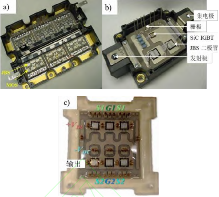

图2 (a) 10 kV/120 A SiC 半桥 MOSFET 模块,(b) 12 kV/10 A SiC n-IGBT 模块和 (c) 双基板堆叠键合线连接 10 kV SiC MOSFET 模块
图 2(a)所示为键合线连接的 10 kV/120 A 半桥模块,该模块有上下两个开关,每个开关有 12个 SiC MOSFET 芯片和 6个 SiC JBS 二极管芯片,总电流为 120 A。图 2(b)所示为在 12 kV/10 A SiC  IGBT 两端反并联两个串联的 10 kV/10 A SiC JBS 二极管模块。
从封装结构上看,图 2(a)、图 2(b)与 图 1 中器件没有实质不同,均为芯片背面通过焊料焊接在 DBC 基板上,DBC 基板连接到金属底板,芯片正面电极采用键合线连接,并在芯片正面灌封密封剂对芯片和键合线进行保护。图 2(c)采用了热循环能力更好的表面镀银直接键合铝(DBA)陶瓷基板,陶瓷采用高导热 AlN。
两个 DBA 基板堆叠有效降低了陶瓷、灌封剂和金属铝三结合点处的峰值电场。采用具有低孔隙率、高热导率且烧结后具有高熔点的大面积烧结银工艺将两个 DBA基板连接在一起。通过纳米银膏将芯片烧结到基板上,芯片正面电极采用铝键合线连接。
最后将 NuSil R-2188 灌封到芯片表面,隔离水分和辐射等环境因素,提高芯片表面的电气绝缘。双 DBA堆叠的电气绝缘和峰值电场得到保障,同时可以对堆叠基板的下底面直接进行冷却,从而取消底板。
尽管基板堆叠会一定程度上增加芯片的散热热阻,但基板底部直接冷却和取消厚度较大的底板所带来的热阻改善 弥补了基板堆叠导致的热阻增加,芯片结温仍明显降低。在单个 MOSFET芯片功率损失为 200 W 且换热系数为 5000 W/(m 2·K)的条件下,稳态热仿真结果表明,两个 1 mm 厚 AlN 陶瓷 DBA 基板堆叠,芯片结温峰值降低 34℃,降幅将近 15%,表明双基板堆叠相对单个基板封装在热性能方面的提升。

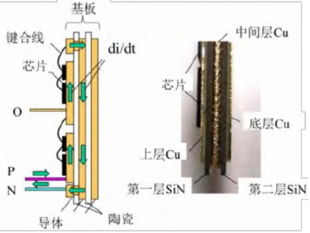

图3 三导体双陶瓷层基板概念图和带有芯片的实物照片
类似于双基板堆叠,三导体双陶瓷层基板封装 (图3) 具有三个金属层和两个陶瓷层。采用 Sn-Au 高温焊料将基板连接到带有翅片的铜底板上,芯片焊盘和基板采用铝键合线连接。将硅凝胶灌入外壳封装并固化。
该基板可以从根本上有效降低回路电感,最大问题是附加陶瓷层(SiN)增加了散热热阻。但研究结果表明,该附加陶瓷层也仅使芯片结温升高了 2℃,影响几乎可以忽略。采用相同原理和结构封装的器件还有很多。

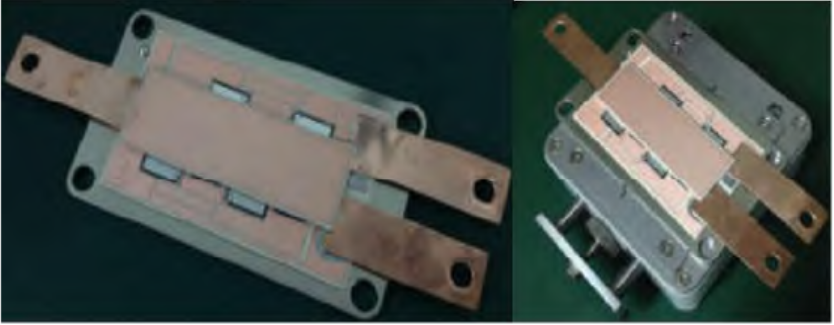

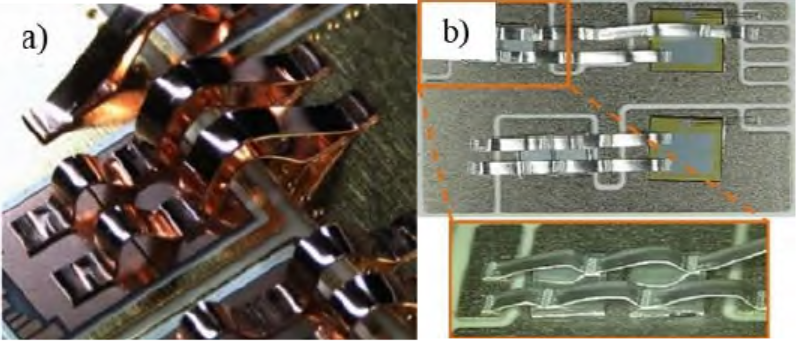

图4 (a)  铜带堆叠和(b)  铝带连接芯片和基板
图 4 所示为采用金属带进行芯片连接的封装。金属带连接增大了键合线的载流能力。图 5 所示为将芯片嵌入到焊接在 DBC 上的 PCB 板中,通过键合线将芯片电极连接到 PCB 板上。通过优化电流回路、驱动位置和栅极连接可以最小化寄生电感。

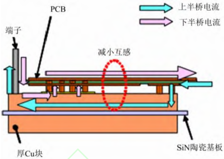

取消键合线有助于改善器件封装寄生电感和封装可靠性。图 6所示的超紧凑高可靠性 SiC MOSFET 模块,取消键合线和底板,将芯片直接焊接到基板上,采用铜针取代铝键合线,同时在高导热 SiN 陶瓷上设计了类似于热扩散器的更厚铜块,具有更好的传热效果。
功率器件封装结构热设计综述的图7
图6 PCB 板连接封装结构和层状电流设计
相比 Al 2O 3陶瓷基板的键合线结构,采用 Al 2O 3陶瓷的厚铜块封装模块结壳热阻降低 37%,采用 SiN 陶瓷的厚铜块封装模块结壳热阻降低 55%。同时该封装采用新型环氧树脂和银烧结技术,具有高达 200℃的高温运行能力。通过 PCB 板和 DBC 上铜层的层叠电流路径可抵消掉部分内部电感。
从封装结构上看,虽然取消了键合线,但芯片的连接方式没有改变,芯片通过铜针连接到 PCB 板,采用环氧树脂进行整体密封,这也使得器件无法通过 PCB 板散热,只能通过基板侧进行散热。

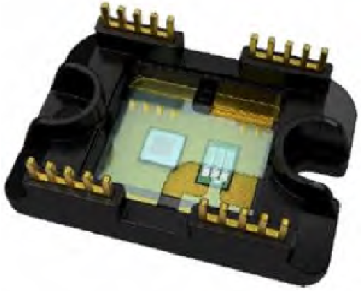

图7 SiC MOSFET/二极管PowerStep无键合线互连透视图
图 7 所示为被称作 PowerStep 的无键合线互连功率器件封装,适用于 600~1700 V 的器件封装。采用大面积薄金属板与芯片电极连接,金属板上刻有与芯片焊盘形状和尺寸相匹配的特征图案。取消 键合线使封装外形更薄,可有效降低电感。同时,省略了底板,降低了重量、体积、成本和封装的复杂性。
相比一次只能焊接一个点位的键合线连接,金属板可通过焊料、烧结膏或其他连接材料一次性连接到芯片焊盘上。通过改变导通路径上的几何形状,增大接触面积,有效降低了高压下导电路径的寄生电感和电阻。
该薄板可采用具有良好导电和导热性能的金属铜等制成,大的接触面积也有利于芯片热量的传导,提高散热能力。考虑到接触界面热膨胀系数的匹配性,可采用 CuMo 或 CuW 合金代替铜。金属板连接比相同电流下的键合线连接具有更低的焦耳热。

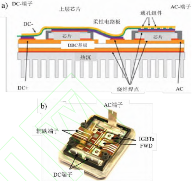

图8 (a) SKiN 封装的横截面示意图和(b)采用 SKiN 技术封装的 600 V/400 A 双 IGBT 器件
基于面互连原理,图 8(a)所示的 SKiN 芯片连接采用扩散银颗粒烧结取代传统键合线封装中的焊料连接,芯片烧结到 DBC 基板上,采用两层柔性板上的可烧结铜箔连接芯片上表面和基板,柔性板的下金属层成为功率侧,承载高功率负载电流,根据材料(铝或者铜)以及所需的电流,该金属层的厚度在 100 μm 范围内最合适。
柔性板的上下金属层彼此绝缘,上金属层为逻辑侧,只需相对较薄的厚度(30 μm),主要承载栅极、辅助和感应信号。柔性板上开有通孔,可以将芯片的栅极信号引出到柔性板的逻辑侧。
不同于键合线的点互连,该柔性铜箔与芯片电极之间可以达到 85%的接触,而传统键合线与芯片间的接触仅有 21%,增大接触面积和金属层厚度可以改善传热,并且可大大提高器件的 功率循环能力。

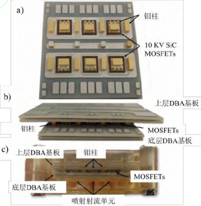

图9 (a) 采用金属 Mo 柱连接的 10 kV SiC MOSFETs,(b) 上下双基板堆叠封装和(c)  集成喷射冷却器的模块

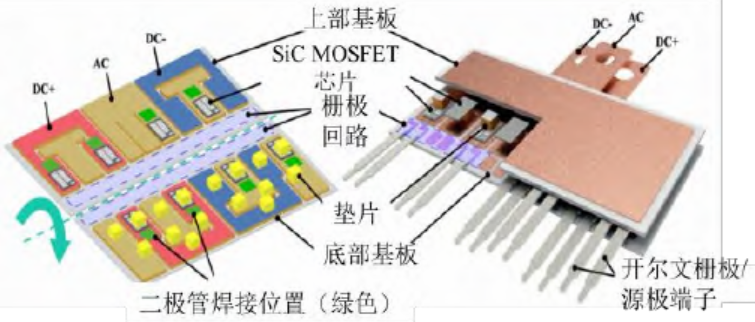

基于双基板堆叠和面互连,采用上下双基板堆叠的无键合线平面互连封装如图 9 和图 10 所示。该封装采用 Wolfspeed 第三代 10 kV SiC MOSFET 芯片构建。芯片焊接在下堆叠基板上,芯片正面电极采用金属 Mo 柱连接,Mo 柱上方连接带有通孔的上堆叠基板。在上堆叠基板的上表面,采用高密度弹簧销端子,将芯片电极连接到 PCB 母线。Mo 柱互连取代键合线连接,提高了机械可靠性,降低了封装杂散电感和电阻。
功率器件封装结构热设计综述的图12
图10 (a) 无键合线上下双基板堆叠封装10 kV SiC MOSFET功率模块和(b) PCB 母线连接爆炸视图
该封装在芯片的两侧均采用平面连接,少部分热量可通过芯片上表面传递给上部堆叠基板,但由于上基板上表面为弹簧端子连接,不利于热量传递,芯片耗散热主要从下堆叠基板散热,使该封装仅具有单一散热通路。通过在下堆叠基板底部集成定制的直接射流喷 射冷却器,模块结到环境热阻达到 0.38℃/W。

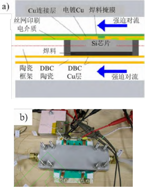

为追求更加优异的散热性能,研究人员提出了嵌入式功率芯片封装的双面液体冷却方案。该嵌入式封装由扁平陶瓷框架、嵌入式芯片、介电夹层和沉积金属化层互连组成。将芯片嵌入到具有开槽的陶瓷框架中,并在固化炉中用粘性聚合物将芯片四周进行粘接并固化,形成的平坦表面为平面加工提供了平台。使用聚合物丝网印刷方法在其上涂上介电夹层。
功率器件封装结构热设计综述的图14
图12 (a) 芯片嵌入封装双面散热结构示意图和(b) 双面冷却模块实物
通过通孔与芯片的铝金属焊盘相对应,然后在其上沉积金属层,进行图案化,引出芯片正面的功率电极。芯片背面可通过焊层与 DBC 基板连接。芯片封装上下两个外表面均为平面,可在两侧分别连接热沉进行冷却(图12)。研究表明,器件功率损失在 5~300 W 范围内时,与键合线连接的单面液冷相比,嵌入式封装双面液冷热阻可降低 45%~60%。且随着冷却流体流速的增加,散热效果更加明显。因此,使用嵌入式功率芯片封装的双面液体对流散热是改善功率半导体器件散热的可行且有效方案。

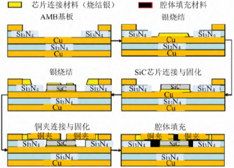

图14 芯片嵌入 AMB 基板封装工艺流程
(4)芯片嵌入 AMB 基板双面散热
与上述将芯片连接到 DBC 基板封装不同,在 active metal brazing(AMB)基板中有特殊设计的空腔,将芯片嵌入到 AMB 空腔里(图14),采用定制的铜夹连接芯片和 AMB 基板,使其与基板上金属层在同一水平面,即在封装上侧形成平面,可以在该表面和 AMB 基板的下表面分别连接散热器,实现双面散热。

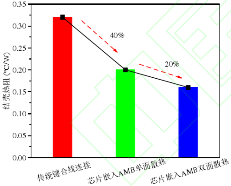

图15 芯片嵌入 AMB 基板封装与传统键合线连接封装模块结壳热阻对比
图 15 给出了嵌入到 AMB 基板封装的单面散热、双面散热与传统键合线连接封装单面散热的热性能对比。结果显示,芯片嵌入 AMB 基板单面散热封装模块相比传统键合线连接单面 散热模块,结壳热阻降幅可达 40%。若在芯片嵌入 AMB 基板采用双面散热封装,模块的结壳热阻可进一步降低 20%。
综上所述,表明芯片嵌入到 AMB 基板封装相对传统键合线封装在降低封装热阻方面的优势,同时也展现出双面散热的热性能优势。

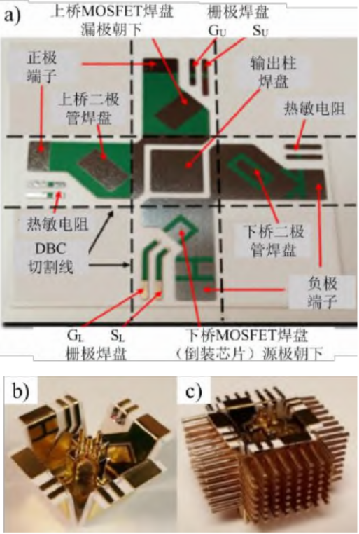

图16 (a) 平面互连封装和(b) 基板连接针翅状热沉的双面冷却模块
功率器件封装结构热设计综述的图19
图17 (a) 双侧平面互连功率模块和(b) 集成两个微型冷却器的功率模块

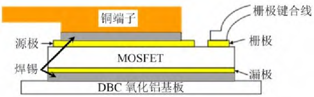

通过采用“Planar-bond-all,(PBA)” 的功率模块封装方法可以在芯片的上表面实现大面积键合平面互连。芯片正面朝上/朝下键合在两个 DBC 之间,两个铜制热沉直接连接在两侧 DBC 的外表面上。封装时将 DBC 基板、芯片、垫片、键合材料、功率端子等组装在夹具中,然后同时加热形成键合。双侧平面键合可以使封装的上下两个表面都成为散热通路(图16-图17)。

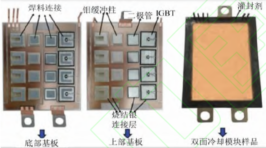

图19 使用 Mo 缓冲的双面散热 IGBT 模块

此外,热沉与 DBC 基板直接连接进一步降低了封装热阻。PBA 封装双面散热比传统键合线连接单面散热热阻降低 38%,表明 PBA 双面散热封装的优势。双 DBC 封装实现双面散热的研究还有很多(如图18~图20),双面散热得益于芯片封装的两个表面平台,给连接 DBC 提供了可能,实现了两个散热路径。

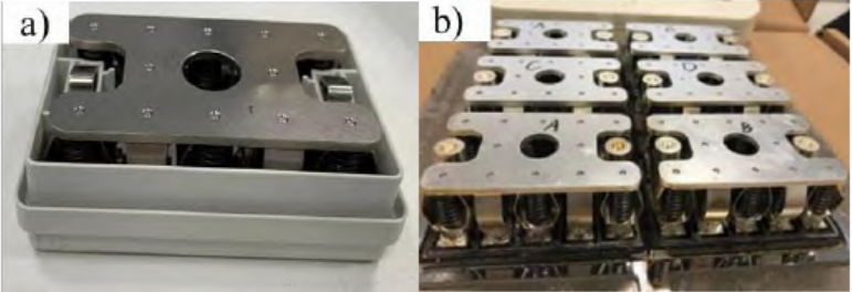

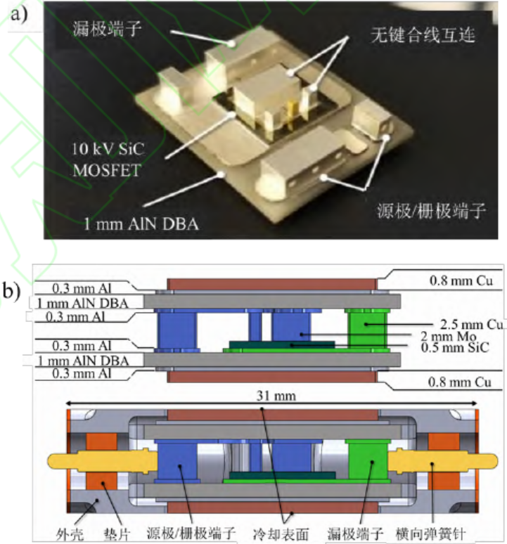

类似于上述双 DBC 基板封装双面散热器件, 创新性的横向弹簧针端子和 Mo 柱互连解决了现有标准化封装在功率密度和热性能方面的不足,提供芯片顶部和底部的热通路,从而提高散热能力(图22)。
功率器件封装结构热设计综述的图26
图22 (a) 移除上基板的封装布局和(b) 通过双基板散热的内部封装结构
采用烧结银将芯片连接在两个高导热 AlN 陶瓷 DBA 基板之间,通过 Mo 柱将芯片的源极和栅极连接到上基板,减轻了热机械应力,改善了可靠性。Cu 柱支撑封装两侧的基板,并为横向弹簧针端子提供安装表面,横向弹簧针穿过 3D 打印的外壳将模块连接到高压 PCB 母线。外壳和弹簧针端子之间采用硅胶垫圈密封,防止密封剂泄漏。将器件安装在两个 PCB 母线之间,可以实现高密度集成 和高度模块化。
采用纳米银烧结将 Mo 柱、SiC 芯 片和 Cu 柱连接到基板上。相比合金焊料,烧结银导热性能优异,有助于降低芯片连接层的热阻。可在两侧基板表面分别连接热沉进行双面散热。该双面散热封装模块的结壳热阻仅有 0.17℃/W,封装 耗散功率密度超过 200 W/cm 2,而同电压等级的 Cree XHV-9 模块的结壳热阻为 0.468℃/W,表明该 双面散热封装具有显著的热性能优势。

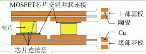

图24 交错双面封装结构原理图
功率器件封装结构热设计综述的图29
图25 基于交错平面封装模块内部视图和部分剖视图
研究者提出一种交错平面封装的新型半桥封装结构,该结构基于平面封装原理,具备双面散热能力(图24-图25)。交错平面封装使任意两个相邻的并联芯片在空间上交错排列,可以避免芯片间的热耦合,实现更好的热性能。上下基板分别起到导电、导热、绝缘和机械支撑的作用。
由 CMC 制成的垫片可以传导电流、传递热量、保证电气绝缘距离,并具有与芯片和基板相匹配的可调节热膨胀系数(CTE)。交错平面封装方法通过增加相邻芯片间的距离来减小等效耦合热阻,拉长热耦合的传热路径,具有均匀且较小的热耦合效应。这种封装方式利用了 3D 封装结构灵活性的优势,增大传热距离,但没有增大功率模块的尺寸。具有低热耦合效应、更均匀的温度分布和出色的热性能。
在相同的耗散热和散热条件下,与传统芯片布局封装模块最大结温 155.8℃,封装内部最大温差 12.3℃相比,交错布局封装最大结温为 135.2℃,封装内部最大温差仅 3.4℃。显然, 交错封装模块的温度分布更加均匀,可有效降低封装热阻和芯片间的热耦合不均匀程度。

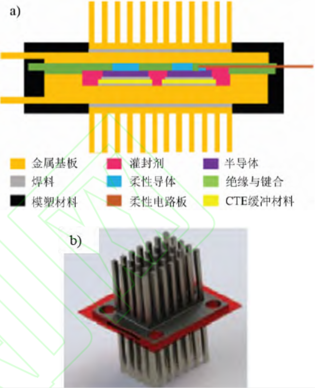

图27 (a) PCoB 双面散热封装结构及(b) 单个开关 PCoB 双面散热模块
厚翅片铜既作为热沉又作为母线。钼垫片用作芯片和底部基板间的热膨胀缓冲层,以降低因热碰撞系数(CTE)失配引起的热机械应力。芯片下表面焊接连接,上表面采用载银硅树脂连接,以进一步降低热机械应力。栅极端子与聚酰亚胺柔性电路板连接。通过空气实现散热器与环境间的电气绝缘。芯片两侧的基板表面为翅片状热沉的连接提供了平台,可使用介电流体(如空气)进行冷却,该 PCoB 双面风冷模块具有与液冷等效的散热性能。
研究表明,采用该封装的 1200 V/50 A SiC 肖特基二极管在空气流速为 15 CFM 的条件下测试得到模块结到环境的热阻仅为 0.5℃/W。在没有散热措施时,结到环境的热阻也低于 5℃/W。而对于类似大小的芯片,采用 25 mil 的AlN陶瓷基板和12 mil的镀镍铜底板封装的传统功率模块的结壳热阻已达到约 0.4℃/W。将该模块通过导热脂连接在液冷散热板上,结到冷却液体的热阻为 0.6~1℃/W。表明该 PCoB 双面空冷模块具 有与传统液冷模块相当的热性能。

图29 (a) ABB 弹性压接双面散热子模块和(b) StakPak IGBT 封装模块内部
弹性压接器件以ABB的StakPak弹性压接双面散热器件为代表。弹簧端子的可压缩性很好地补偿 了刚性压接器件各封装部件的尺寸差,补偿加压过程中的压力不足并吸收材料热膨胀过程的过应力, 结构主要由发射极板、碟簧组件、银/铝垫片、Mo 片、芯片、集电极板等构成。
图 29(a)为弹性压接器件子模块。碟簧组件近发射极侧一端通过铆接与发射极板连接,碟簧组件另一端为圆柱表面,与芯片上表面的银垫片形成面连接,Mo 片作为缓冲层以减小热应力对芯片的冲击,芯片底面焊接在集电极板上。集电极板和发射极板提供了两条散热路径。
虽然该器件具备双面散热的能力,但由于碟簧的结构设计以及碟簧组件部分材料热导率较低,使得通过碟簧侧的散热量非常有限,芯片产生的热量几乎都从集电极侧的热通路传递,削弱了其双面散热的性能。但即使这样,相比 WESTCODE 4500 V/3000 A press-pack IGBT 模块,ABB 4500 V/3000 A 弹性压接 IGBT 模块仅具有 0.003℃/W 的结壳热阻,热性能进一步提升。

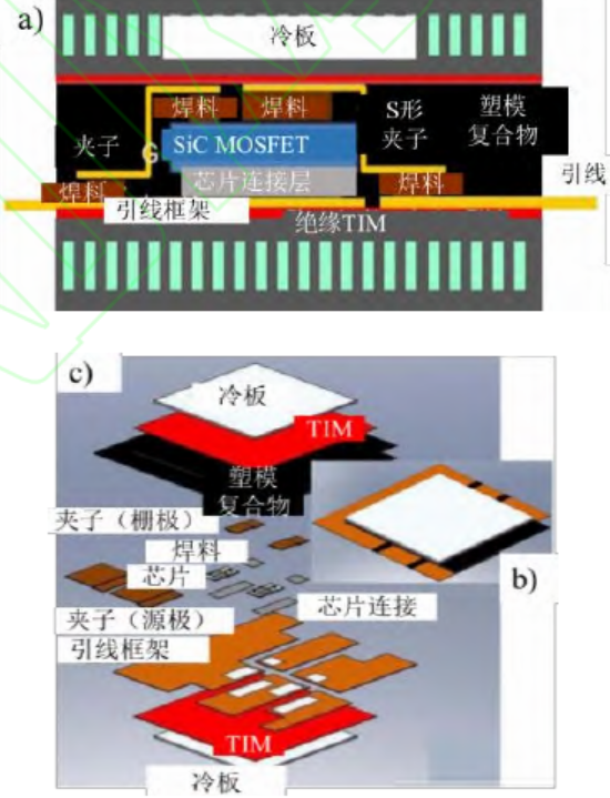

图30 (a) 引线框架连接功率模块结构示意图,(b) 模型的等轴视图和(c) 模型爆炸视图
该方法采用专用的铜引线框架消除了传统的陶瓷基板,实现轻薄封装。芯片直接连接到定制的金属引线框架上,通过定制的铜夹将芯片电极与引线框架进行焊接,形成栅极和源极的互连。
由于在芯片上部采用扁平铜夹连接,使得芯片上部具备连接散热器的条件。该定制化的铜引线框架同时也作为封装外部电气连接的引线端子。芯片和铜夹连接完成后,通过电气绝缘热界面材料(TIM)将液 冷散热器分别连接到铜夹上表面和引线框架的下表面,实现双面散热。
研究表明,在单个芯片热耗散功率为 90 W,热导率为 2.9 W/(m·K)的 50 μm 厚热界面材料,塑封料热导率为 0.8 W/(m·K),采用烧结银进行芯片连接,芯片电极采用焊料连接的条 件下,仿真得到双面散热封装模块结到冷却流体的热阻为 0.227℃/W。

图35 (a) 折叠成立方棱柱前 DBC 布局 (b) 折叠后的 DBC基板和(c) 带热沉的模块
针对宽禁带功率器件散热面积有限,器件功率受限的问题,提出了一种新的多侧散热的三维棱柱形功率器件封装方法(图 35)。该封装在模块的五个侧面各安装了一个针翅散热器。通过在 DBC 基板的背面设计断裂槽(切割槽),基板上部的铜层与断裂槽重叠,这样在折叠时,上铜层就形成了铰链。将各封装部件和输出端子焊接到基板上,芯片通过高温焊料连接到输出柱上,然后进行高温硅凝胶绝缘灌封,将散热器焊接到输出端子以外的其他五个侧面,形成多面散热。
通过热仿真分析,在对侧芯片上施加总功率为 30 W 的热损失,采用初温为 20℃、流速为 7 m/s 的空气强制冷却时,芯片最大结温为 95°C,封装结到空气的热阻小于 2.5℃/W, 结壳热阻仅有 0.3℃/W。与单面散热模块相比,多面散热热阻降低 22%。

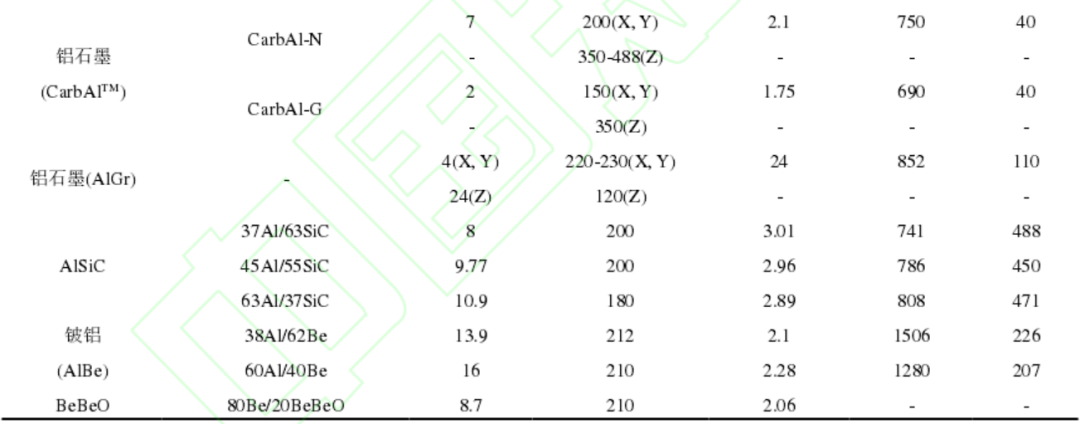

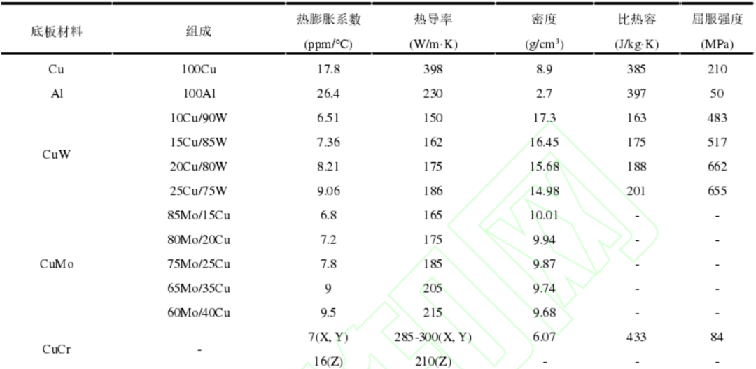

通常,金属和合金的热膨胀系数与热导率之间是相互矛盾的,但金属基复合材料(MMCs)提供了一种很好的折中。虽然其成本较高,但仍是一类非常有潜力的底板材料。
AlSiC 具有优异的导热性能,且能够很好地匹配 DBC 的热膨胀,降低热膨胀应力和热失效或者振动失效的风险。底板通常占整个模块一半以上的重量,对器件热性能有积极的也有负面的影响,这主要是考虑到传热和自身厚度的综合作用。
表4 底板材料及其热特性
功率器件封装结构热设计综述的图40
功率器件封装结构热设计综述的图41
表 4总结了适用于功率模块高温封装底板材料的热性能。底板的热性能很大程度上受到底板面积的影响,并随底板厚度的增加而提高。原因是由底板厚度带来的热阻增大的消极影响被大底板面积所带来的积极影响而抵消,但底板位移也会相应变大。

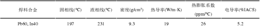

功率器件连接工艺通常有焊接和烧结连接两种。焊接工艺采用焊料合金连接,烧结工艺通常采用纳米银和纳米铜连接。焊料合金(如 SnPb 和 SnAgCu)是最常用的芯片和基板互连材料。但传统焊料连接层热导率通常较低,仅有几十 W/(m·K)(表 6)。
表6 连接常用的焊料合金及其热特性

金基焊料,如共晶 AuSn,具有高温(>280℃)、 高导电和高导热性以及易无助焊剂焊接的特点而受到青睐。然而,由于其刚度特性和高成本, 仅适用于小规模应用。

弗吉尼亚理工大学于 2017年设计了高功率密度和高开关速度的 10 kV/54 A SiC MOSFET 模块。在 DBA 基板上印刷 200 μm 厚的银膏层,在 120℃下进行干燥并蒸发掉所有溶剂。干燥结束后在 260℃、5 MPa 的压力下烧结 1 h 将两个 DBA 基板烧结在一起。
针对芯片连接,分别研究了焊料和无压银烧结两种方式。采用 Indium 50 μm 厚 含有助焊剂的 96.5Sn/3.5Ag 焊料预制件,在空气气氛下 260℃焊接到镀银 DBA 基板,焊接强度为 36 MPa,焊层空洞率约 40%-50%。
采用无压烧结银膏连接时,对于不同类型的 Ag 膏,Kyocera’s CT2700R7S Ag 膏在 200℃下烧结 90 min 时键合强度最高(>45 MPa)。但在相同条件下烧结较大面积的芯片时,芯片剪切强度明显降低,将烧结温度提高到 230℃,芯片剪切强度得到明显改善。
需要注意的是,10 kV SiC MOSFET 芯片下表面镀有 Au,由于 Ag 会往 Au 层中扩散,若 Ag 扩散较 多会在 Ag-Au 界面产生 Kirkendall 空隙,降低键合强度。虽然有压烧结能够产生致密银层,提高剪切强度,但是有压烧结更加复杂,尤其是在同时烧结多个芯片时压力均匀分布的问题。
该团队在 2020 年针对无键合线封装的 10 kV SiC  MOSFET 模块,采用无压纳米银烧结进行功率基板、芯片和金属柱之间的连接,芯片在 230℃下 烧结 90 min,平均剪切应力为 15 MPa,峰值应力达到 18 MPa。
采用压力辅助银烧结将两个基板连接在一起,相比焊料连接,银烧结层具有低孔隙率、高热导率和更高的可靠性。同时,银烧结浆料不能直接与 Cu 结合,需要 Au 或 Ag 等界面金属化来加强结合,增加了整体成本。此外,由于有机挥发物的蒸发使得烧结接头局部致密化,烧结接头产生孔隙。在大尺寸的芯片烧结连接中,空洞现象更加严重。

采用双层柔性 PCB 板代替键合线实现芯片大面积接触连接的 SKiN 封装,柔性 PCB 板与芯片有源区的烧结面积大大增加,接触表面增大改善了芯片的热分布和功率循环能力,不足之处在于柔性 PCB 板的存在限制了其高温运行的可靠性。

图36 DLB 封装结构
此外,采用平面互连实现芯片正面功率电极的端子直连(direct lead bonding,DLB) (图 36),其最大特点是将功率端子与芯片表面电极直接连接,相比于传统引线键合的点接触,该技术的电极端子与芯片表面互连面积更大,可有效降低寄生电感,提高互连可靠性。

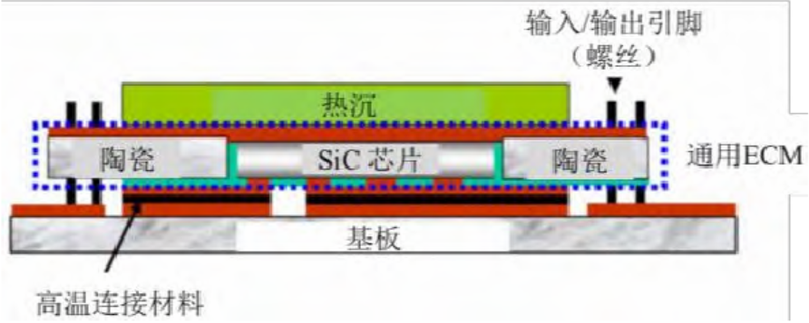

图37 通用型单芯片嵌入式模块封装
三维嵌入式芯片模块(Embedded chip module,ECM)封装也可以实现芯片面接触连接(图 37),将芯片倒装嵌入到陶瓷中,采用玻璃或者陶瓷粘接剂将芯片和陶瓷连接,芯片两个表面金属化取代键合线,双面金属化提供了一个机械平衡结构,可以减少高温下的机械应力,同时芯片电极金属化提供了较大的面积可以连接热沉,实现双面散热。
实现芯片表面电极的面接触连接,增大接触面积,不仅可以减小电流回路,减小杂散电感和电阻,还可以充分利用芯片两表面的散热通路,实现芯片表面双散热路径,可明显改善封装器件的散热性能。因此,基于保障功率器件高温运行可靠性和高功率密度封装的考虑,实现芯片的面接触连接,增大接触面积,去键合线连接是提高封装器件热性能和实现高功率密度器件封装的必然要求。
