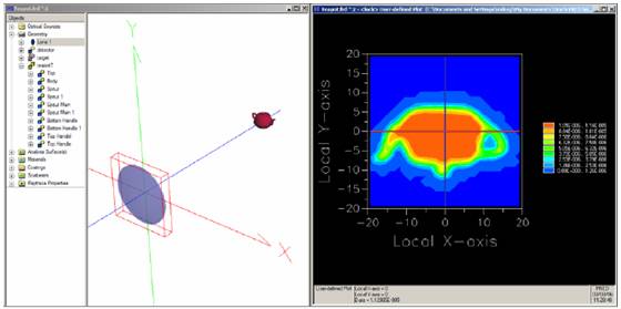

热成像定义为产生一个场景的可视化二维图像的过程,该图像依赖于从场景到达成像仪器孔径的热辐射或红外辐射的差异。热成像系统通常会减去背景来增强在红外场景中变化的对比度。当背景不均匀时,由于冷反射的存在,可能产生杂散信号。对于国防和安全问题尤为重要,在其中我们可以发现具有不同热温度或辐射率的物体,此时可以从图像场景的剩余部分区分出它们。对于这个问题的主要应用是:探测、分类和追迹隐藏在个人身上、包裹中、车辆上或船运集装箱中的武器、人员、车辆、物品和材料。图1是一个非常好的案例,当在FRED中进行仿真时,一个日常用品:茶壶,通过一个具有热探测仪的摄像头成像。

图1 此图演示了一个在茶壶表面具有不同辐射系数和温度分布的暖茶壶的简单问题。然后茶壶通过单透镜成像,探测器放置在单透镜后面。这种机械结构辐射到了探测器上类型的问题,可以在许多引起热问题的红外系统中找到。

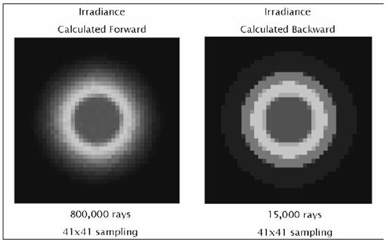

在FRED中追迹热辐射有几个方法。第一种方法是创建一个光源,然后在光学系统中对它进行强力光线追迹。第二种方法是通过光学系统从探测器后端进行光线追迹,这需要较少的光线。在两种方法中,能够显现二维和三维图的热成像是非常重要的。
事实上这里有两个问题:计算时间和精度。在一个复杂系统中,如果分析者尝试去了解设计中递增量的影响,并且想要实时这样做,光线追迹时间可能会特别长。反向光线追迹能够使计算变得几乎是交互式的。另外,由于幂指数收敛比均匀性快,即使每个微分区域只有几束光线到达热源,分析者几乎可以肯定保证精确的结果。
案例-FRED红外热成像的图3
图2 两个辐照度计算的比较:一个是使用前向光线追迹,另一个是使用后向光线追迹。后者需要比前者少1/53倍的光线达到同样的准确度。

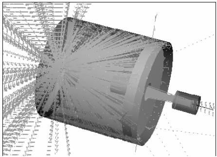

根据这个计算,大多数软件会让用户设置物体的温度和辐射系数。从统计学的角度来看,这样做完全是错误的!在大多数“真实”的系统中,相对于光学和机械元件,FPA朝向一个非常小的固体角,因此当大量光线被追迹时,如果有的话,到达FPA的光线很少(图3)。结果是热自发辐射的错误的估计。
有一种更加高效但是非最佳的方法。直接或者间接,大多数软件允许用户指定一个优先的辐射方向;这在文献中被称为“重点采样”。使用该方法,用户为每一个光学和机械元件指定了一个重点采样。在光线追迹的过程中,光线散射到了这些优先的方向,这在引导光线到达FPA方面十分高效(图4)。这极大的改善了统计结果,并且产生了热自发辐射的一个准确评估。然而,在一个具有许多结构性元件的复杂、“真实生活”的系统,这样做单调乏味且耗时,特别是如果分析者需要设定温度和辐射系数。
案例-FRED红外热成像的图4
图3 热发射主机筒的强力光线追迹。在这个例子中,入射光线没有到达FPA。
案例-FRED红外热成像的图5
图4 发射朝向一个重要方向,计算更加高效,但是设置麻烦。

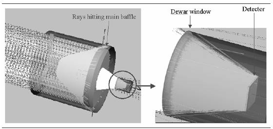

知道如何高效的计算投影立体角是该方法的核心;这是第二个“高超的技巧”。由于立体角是常数,它们只需要计算一次。
案例-FRED红外热成像的图11

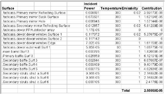

图5 从FPA反向光线追迹来获得精确的投影立体角。在大多数例子中,杜尔窗口是相对于探测器最靠近的通光孔径,因此我们一般将光线发射到它的立体角内。热自发辐射的计算由方程6获得,这很容易的应用到一个表格中(图6)。出于完整性,热自发辐射的方程由下式给出:
案例-FRED红外热成像的图12
其中表达式(Ω/π)是由光线追迹计算出的投影立体角。
案例-FRED红外热成像的图13
图6 计算热自发辐射使用的表格,如Exceltm。列“Incident Power”实际上是投射立体角,列“Contribution”实现了用方程6实现。

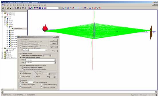

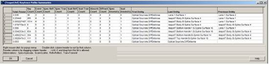

FRED具有进行高级光线追迹的能力,并且记录所有在系统中追迹光线的所有路径,图7表示的是一个茶壶热成像的光线路径的列表,这是使用从探测器通过透镜然后到图1中所示茶壶的后向光线追迹形成的。
该光线历史是每个路径功率、沿着该路径的光线数、它们如何到达最后一个实体和它们通过了多少表面(事件计数)的一个完整报告。使用任何光线追迹路径并把它们复制到用户定义的路径列表中(选择该路径,点击鼠标右键,选择复制该路径到用户定义路径列表的选项)是可能的。该路径现在将会作为在高级光线追迹的可选路径和可使用的光线方法之一出现。然后在仅有的路径上,绘制点列图或辐照度分布函数是可行的。
通过使用该方法,可以查看相对于信号路径,每个鬼像、直射、单个或多个散射路径贡献了多少功率。
案例-FRED红外热成像的图14

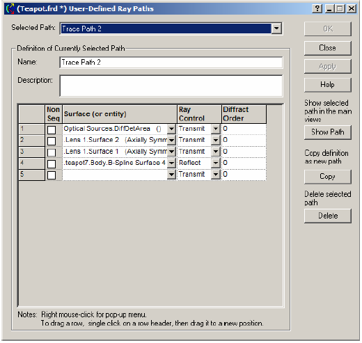

图7 如图1所示的茶壶案例的光线路径。注意到有三条路径到达了茶壶主体(.teapot7.Body.B-Spline Surface 4),它们是该系统中的路径1,2和8,显示为在第2行到最后一行。路径数2是从探测器通过透镜然后传播到茶壶本体的直线路径。注意一下这两个路径每个的功率差异,第1条路径的0.25448和第2条路径的0.000227487。第2条路径是该路径的散射部分;第1条路径是直接热贡献。还可以查看该路径的定义;示于图9.
案例-FRED红外热成像的图15
图8 通过透镜追迹的第二条路径
案例-FRED红外热成像的图16
图9 示于图8中路径的光线路径信息

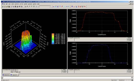

5. FRED如何显示辐照度或热辐射图?

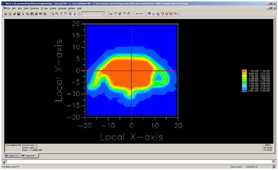

默认条件下,FRED使用3图颜色面板显示辐照度或热成像图。左上图是一个等距的伪彩色图,显示了在选择的分析面上单位面积的功率。右边有一个比例尺显示了图中的功率等级。右上角和右下角的面板是左上角面板的横截面。点击左上图的任何部位会在水平和垂直方向创建三维图的一个横截面;该位置处的位置和辐照度信息显示在左上角面板的左下角处。茶壶系统的辐照度图如图10所示。
案例-FRED红外热成像的图17
图10 茶壶系统的辐照度图
只考虑一个面板,在那个面板上双击鼠标左键可以放大该图。上面板正处于透视图模式,为了创建一个二维图,点击鼠标右键弹出绘图选项,选择perspective view来创建一个如图11所示的二维图。
案例-FRED红外热成像的图18
图11茶壶的热影像二维图模式

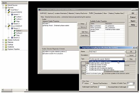

6. FRED在热应用中如何定义散射表面?

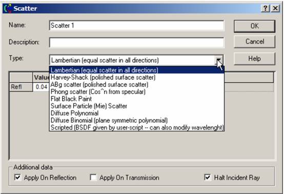

散射体文件夹包含了默认的和可选择的用户输入的散射模型,可以应用到FRED中的任何表面。每个模型计算出合适的基于光入射角和局部表面法向方向的三维的双向散射分布函数(BSDF)。BSDF可替换的定义是双向反射分布(BRDF)和双向透射分布函数(BTDF)。
FRED具有三个默认散射模型:黑朗伯(4%反射率漫射黑色),白朗伯(96%反射率漫射白色)和Harvey-Shack(抛光表面)。此外,参数化散射模型在FRED中同样是可用的:黑色涂料(TIS),ABg,表面颗粒(Mie)和Phong。不止一个散射模型类型可以应用到一个表面。图12是创建一个自定义散射定义的对话框菜单,注意到FRED最新的散射定义是一个脚本化的BSDF函数,在这里用户定义了一个散射方程。FRED允许或禁止每个当前应用到该表面的光线追迹控制的反射和透射的散射元件。每个散射表面必须具有至少一个散射方向,这可以使用菜单栏选项Tools: Determine Scatter Importance Sampling进行自动设置,或者从表面对话框的散射标签手动设置。每个散射方向应用到分配到该表面的每个散射模型。设置一个表面的重点采样的对话框如图13所示。通过在一个特定的或反射的方向、朝向一个特定的实体、闭合曲线、空间中的一点或一个椭圆体上定义目标,我们可以定义多个重点采样目标。
案例-FRED红外热成像的图19
图12散射对话框显示了多种方法定义散射
案例-FRED红外热成像的图20
图13重要性采样的菜单选项应用到一个特定表面。如图所示,多个散射属性可以应用于多个重要性采样目标。注意到在该图中指定了一个米散射散射体属性和一个Harvey Shack抛光表面散射体,另外定义了两个重要性采样目标,一个是指定了一个方向,另一个朝向一个表面-焦平面。

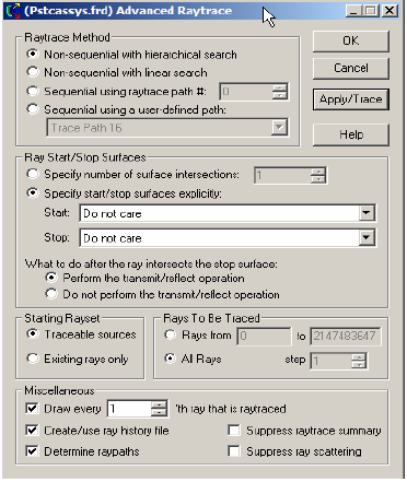

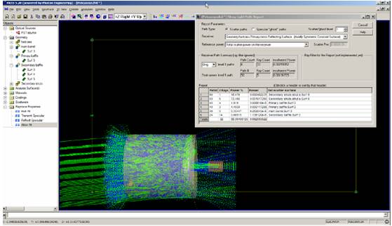

在高级光线追迹完成后,当选择保持光线历史选项,FRED就具有了一个可得到的杂散光报告。然后我们就可以从工具菜单请求一个详述鬼像和散射路径如何到达任何表面的杂散光报告。图14显示了具有创建/使用光线历史文件选项和确定选择的光线路径选项的高级光线追迹对话框。图15显示了一个简单Cassegrain望远镜的杂散光报告,该报告详述了从一个光源以离轴5度角进入望远镜的杂散光。从报告中我们可以看到,在离轴5度角处的最大的杂散光光源是偏离第二个支架的侧面,因为该路径的功率的73%到达了探测器。总功率如第4列所示,表明只有0.00197290w从该路径到达了探测器。
案例-FRED红外热成像的图21
图14 具有创建/使用光线历史文件选项和确定选择的光线路径选项的高级光线追迹对话框
案例-FRED红外热成像的图22
图15 显示了杂散光报告电子表格,可以用于追迹任何级次的散射和鬼像路径。所示的报告部分显示了详述每个报告路径的路径数、光线数、功率百分比和总功率。
