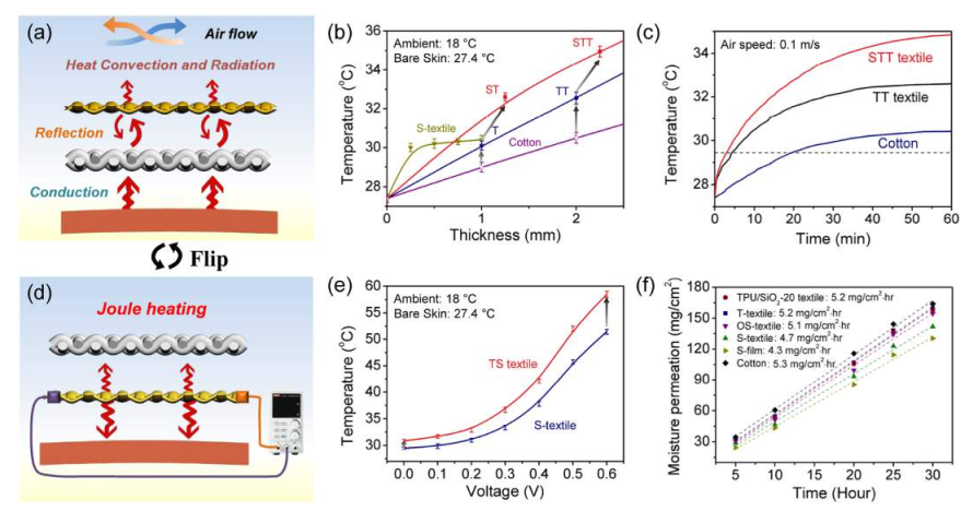

为了降低能耗,个人热管理装置备受关注。开发低导热率或低发射率的柔性纤维至关重要,但仍然是一个巨大的挑战。近期清华大学方菲教授课题组开发了一种具有良好被动和主动加热能力的柔性和多功能复合纺织品。通过对孔形貌和固相网络的设计,得到了导热系数为0.037 W/mK的TPU/SiO2气凝胶织物(命名为T-textile)。T-textile还表现出高柔韧性(断裂应变为580%),而气凝胶纹理的低延性通常是一个问题。同时制备了TPU/Ag (S-textile)导电织物,其低红外发射率为0.40,高导电率为248.99 S/mm。S-textile还具有优良的电磁屏蔽能力(大于75分贝)。模拟皮肤(~27.4◦C)覆盖层ST (S + T)和STT (S + T + T)纺织品可以分别加热到32.6℃和35℃。此外,只有0.6 V,覆盖S-纺织品的模拟皮肤可以加热到50 ℃,而TS纺织品(ST纺织品翻转)达到58◦C。这种复合纺织品提供了隔热、焦耳加热、柔韧性、透气性和电磁屏蔽能力的综合解决方案,使其成为复杂场景的智能个人热管理设备。研究成果以“An energy-saving composite textile for thermal management”为题发表于《Composites Science and Technology》。

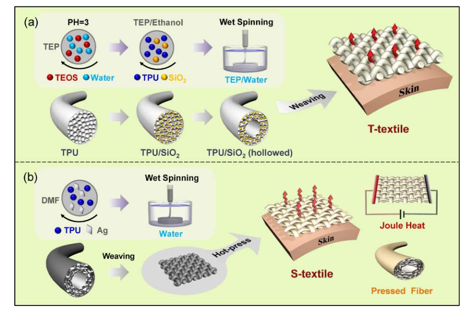

图1.T型织物(a)和S型织物(b)的制备原理图。

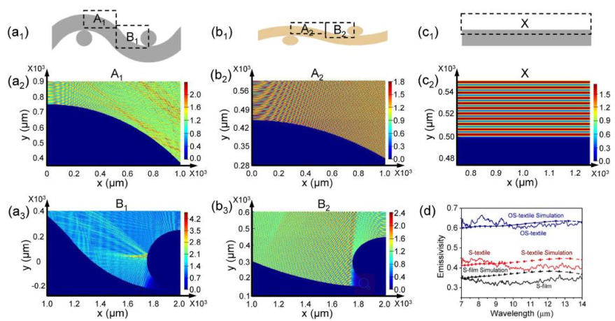

图4.模拟的光谱数据。

图5.织物的传热原理和热管理性能示意图。
