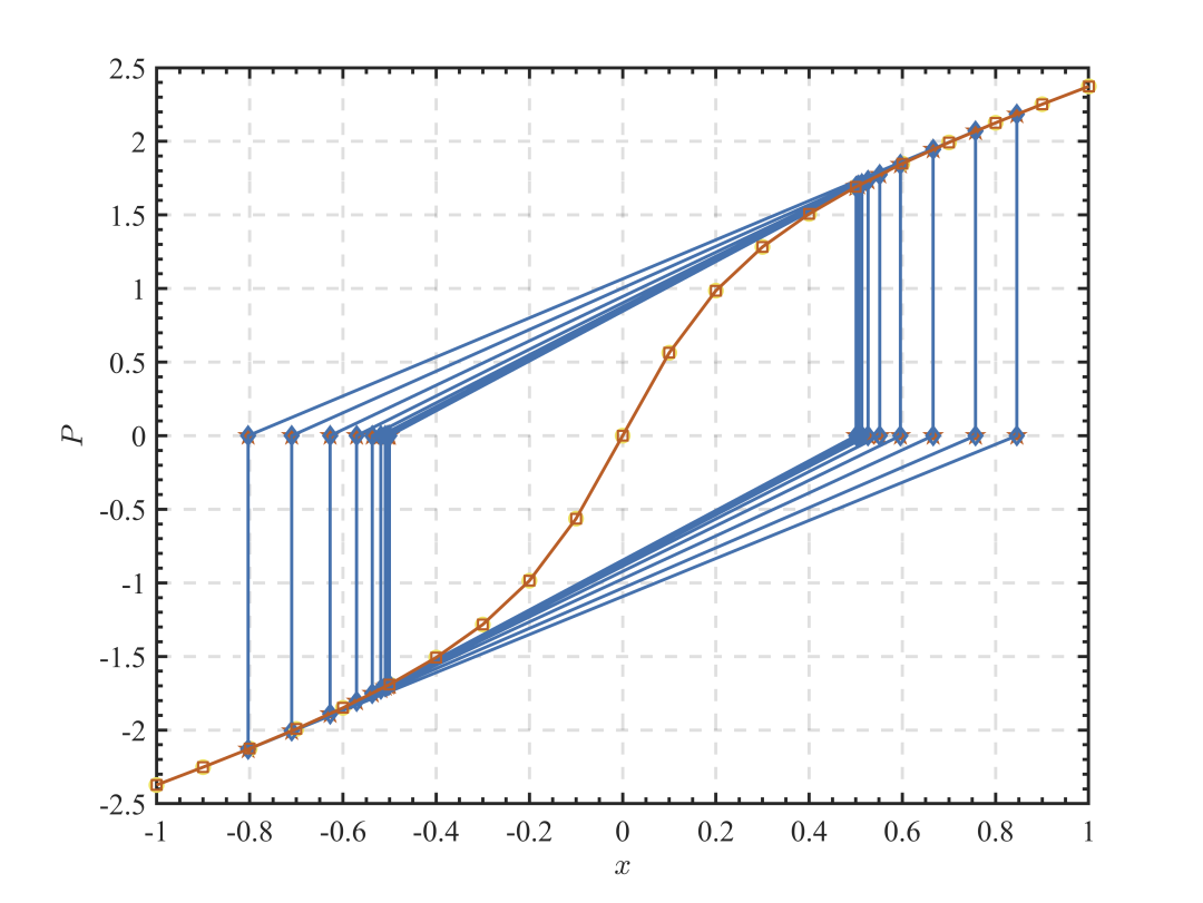

非线性有限元编程 | Modified Newton–Raphson的图1
NR求解过程
以上程序在迭代次数超过预置的20次后停止迭代,每次迭代的结果皆偏离精确解,导致数值发散。
不收敛原因:初始取值不合理
解决方法:初值小于0.5,程序将会很快收敛;大于0.5,程序发散。

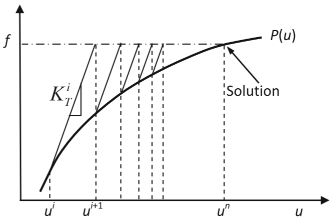

为克服牛顿法在求解时的不足,可以将牛顿法的求解思路稍加改进,本节将简要回顾一下Modified Newton–Raphson method的思想。相比于Newton–Raphson method,Modified的区别:
  1. 每次迭代只需 the initial  tangent stiffness matrix
  2. 迭代次数多,每次迭代时间长,但计算成本相对较低
非线性有限元编程 | Modified Newton–Raphson的图2
Modified Newton–Raphson method示意图
为了提高收敛性,可先迭代一些tangent stiffness matrix,然后进行Modified Newton–Raphson method。但该方法在构建合理的tangent stiffness matrix,很难指定确定迭代次数。

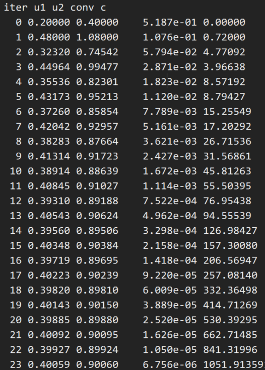

非线性有限元编程 | Modified Newton–Raphson的图4
M_NR求解过程
由以上求解过程,可以看出,Modified Newton–Raphson method的迭代次数相对于Newton–Raphson method的迭代次数较多,问题规模较为简单,体现不出求解时间的差别,读者可自行验证。
【注】:在本程序中,设置的初值是u = [0.2; 0.4],读者可设置不同的初值,探究初值对收敛次数的影响。在设置初值时,应保持 (常识判断),若反向设置,将导致程序错误。
