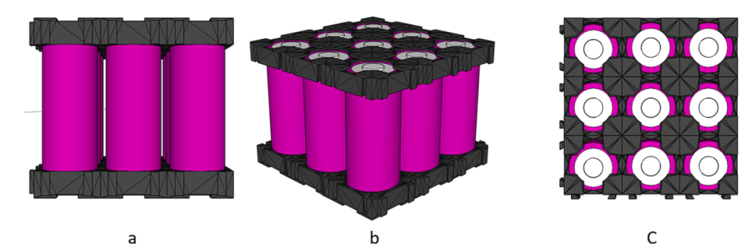

探究锂离子电池热管理的主被动冷却方法的图4
图1.电池包模组的排列结构示意图。

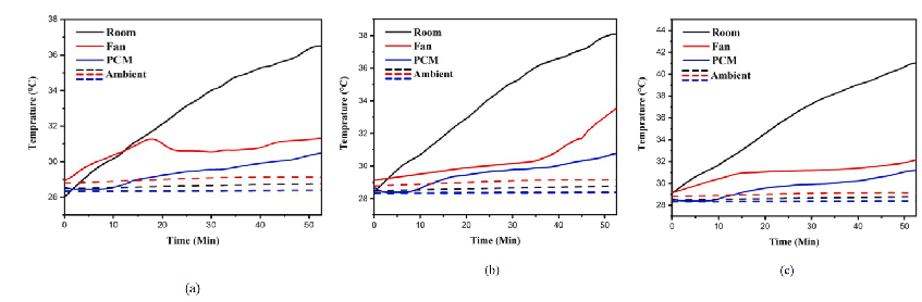

探究锂离子电池热管理的主被动冷却方法的图9
图6.(a)没有任何冷却系统的室温下,(b)风冷,(c) PCM冷却下放电过程中的温度变化。

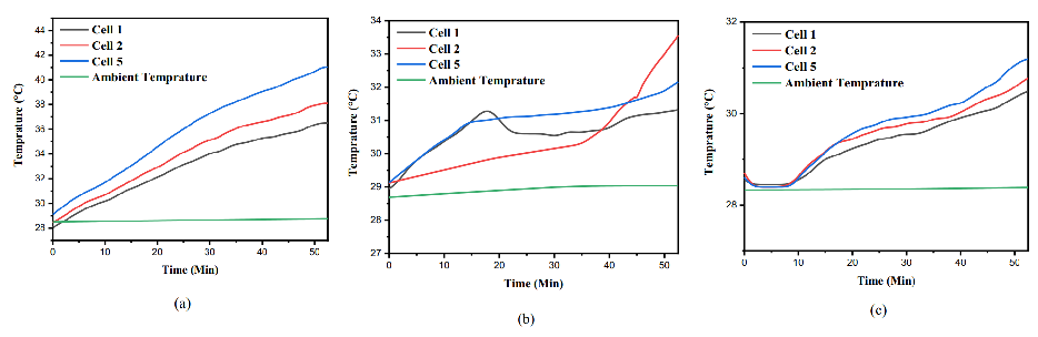

探究锂离子电池热管理的主被动冷却方法的图10
图7.(a)电池包1 (b),电池包2 (c)电池包5放电时的温度变化示意图。

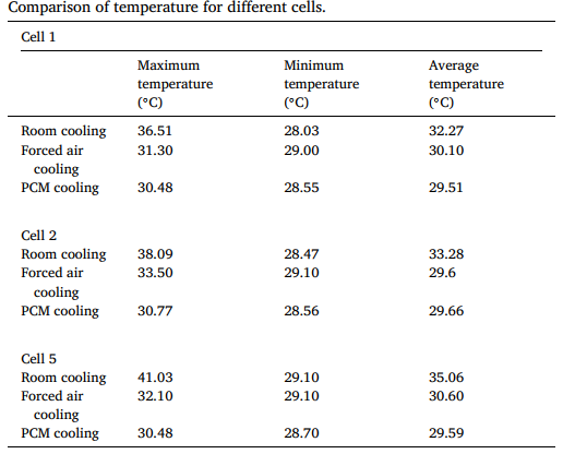

表2.不同冷却条件下不同电池模组的温度对比。
探究锂离子电池热管理的主被动冷却方法的图11

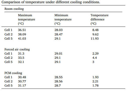

表3.不同冷却条件同一电池模组的温度对比。 探究锂离子电池热管理的主被动冷却方法的图12
