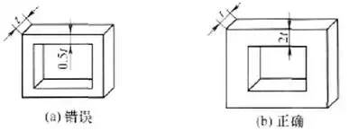

模具主要是根据使用要求而设计的,其结构有时往往不能做到完全合理和均匀对称。这就要求设计师在设计模具时,在不影响模具使用性能的前提下,采取一些有效的措施,尽量注意到制造的工艺性、结构的合理性及几何形状的对称性。
应避免厚薄悬殊的截面、薄边及尖角。在模具的厚薄交界处应平滑过渡。这样能有效地降低模具截面的温差,减小热应力,同时也可减小截面上组织转变的不同时性,减小组织应力。图1所示为模具采用过渡圆角与过渡圆锥。
图1
图2 凹模的合理壁厚

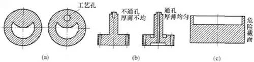

对于有些实在无法保证截面均匀及对称的模具,应在不影响使用性能的前提下,变不通孔为通孔,或者适当增加一些工艺孔。
图3a所示为一型腔狭窄的凹模,淬火后会产生如虚线所示的变形。如设计时能增加2个工艺孔(如图3b所示),则减小了淬火过程中截面的温差,降低了热应力,使变形情况有了明显的改善。
图4所示也是增加工艺孔或变不通孔为通孔的实例,可减小因厚薄不均而增大的开裂敏感性。
图 4
