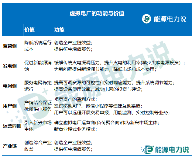

新型电力系统下的虚拟电厂
虚拟电厂(VPP)通过聚合分布式电源、储能、负荷等尚未纳入电网现有调控范围的各类资源,进行协同优化、运行控制、参与市场交易,实现电源侧的多能互补、负荷侧的灵交易互动、储能侧的柔性调用,对电网提供调峰、调频、备用等辅助服务从这个维度来看,虚拟电厂是聚合优化“网源储”发展的智能控制技术动商业模式

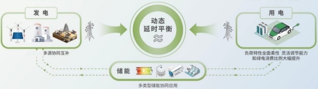

作为具备聚合海量分布式能源资源的数字化协调管理与交易系统,虚拟电厂在新型电力系统中将扮演关键角色,将发挥调节电能量与信息流向、提高电力系统运行效率的功能。
2023年,虚拟电厂继续乘风而起?的图3
新型电力系统图景展望
图源:《新型电力系统发展蓝皮书(征集意见稿)》
新型电力系统建设涵盖发电侧、电网侧、用户侧的软硬件升级,也将由此催生各种新场景及新模式。比如在发电侧,新能源消纳问题将带动新能源发电功率预测、多能互补调度等技术的发展。在电网侧,智能配电网、微电网建设等途径将加速电网形态升级,形成能源互联网。
用户侧方面,在新型电力系统建设推进下,鼓励分散式新能源就地开发利用,推动新能源多领域跨界融合发展,负荷聚合服务、综合能源服务、虚拟电厂等贴近终端用户的新业态新模式随之诞生,以提升用户侧灵活调节能力,最终形成源、网、荷、储协同互动的运行模式。

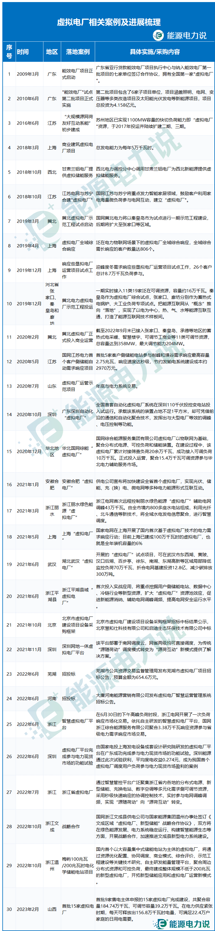

国内虚拟电厂从2009年开始试点,至今多省已逐步落地典型示范项目。今年2月,山西省首批15家虚拟电厂建设完成,共聚合容量184.74万千瓦,山西是全国首批8个电力现货市场试点之一,目前已初步形成了“中长期+现货+辅助服务”协同运行、融合发展的电力市场体系。
2023年,虚拟电厂继续乘风而起?的图6

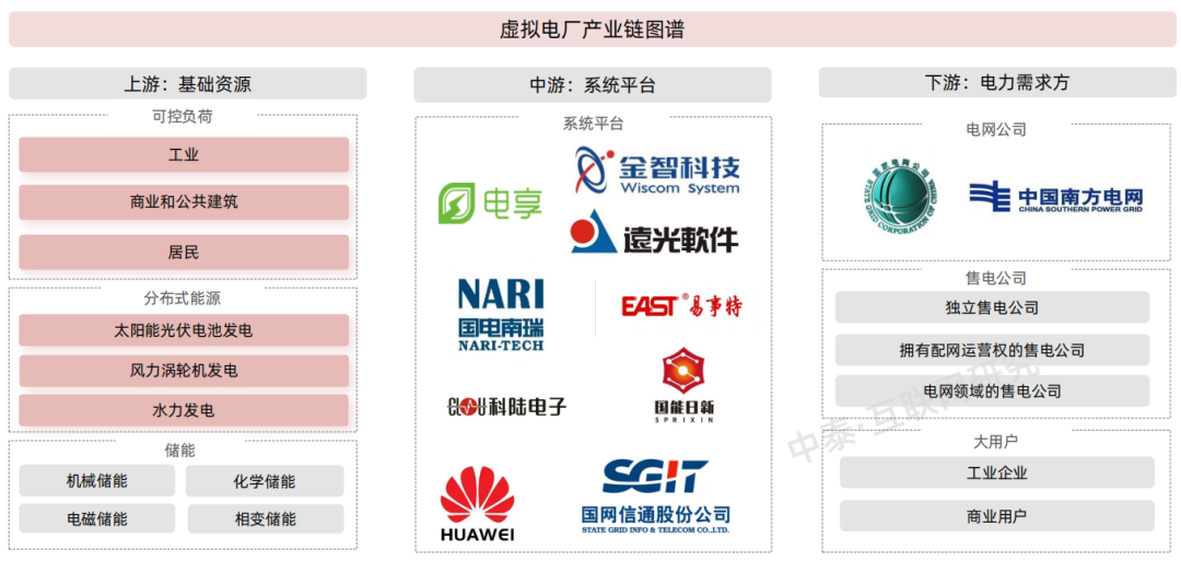

从产业链来看,虚拟电厂产业链已有雏形,上游基础资源、中游虚拟电厂运营、下游电力需求方。具体来看,产业链上游由可控负荷、分布式能源与储能构成;中游为提供虚拟电厂运营服务与技术支持的系统平台;下游为则是电力公司、售电公司、大用户构成的电力需求方。
2023年,虚拟电厂继续乘风而起?的图9
图源:36氪研究院, 中泰证券研究所
从国内市场来看,多家上市公司已通过综合能源服务、软件研发等方式切入虚拟电厂赛道。
综合能源服务方面,国能日新、晶科科技以负荷聚合商身份开展虚拟电厂项目运营,通过调峰、调频等辅助服务获取收益;恒实科技基于现有综合能源服务业务进行拓展,参与国网冀北虚拟电厂建设;特锐德以在手电动汽车等可调节负荷资源为基础构建虚拟电厂。
软件研发方面,国能日新于2020年承接国网综能公司虚拟电厂项目,完成平台开发、平台联调等工作;国网信通子公司中电飞华开展虚拟电厂平台相关软件产品研发业务,目前产品在天津滨海新区、山西电科院晋中-榆次试验中心等项目上均有良好表现;南电国瑞承担山西省虚拟电厂运营管控系统与调度源网荷储系统、电力交易平台、市场化售电系统等进行全业务流程演练;南网科技正在承接广东电网一个虚拟电厂运营平台的开发项目,该项目已经完成了功能设计和需求侧响应功能开发;易事特虚拟电厂技术已在南方电网成功实施应用。
此外,远光件、东方电子、浙大网新、万里扬等公司也为客户打造了虚拟电厂平台与解决方案。
新型电力系统发展下虚拟电厂参与辅助服务需求持续提升,随着电力现货市场与辅助服务市场建设逐步推进,我国虚拟电厂聚合商有望通过辅助服务与电力交易等途径回收投资成本并实现盈利。据中信证券预估数据,预计到2025虚拟电厂整体的市场空间分别达723亿元,其中聚合商市场空间有望达到374亿元。
