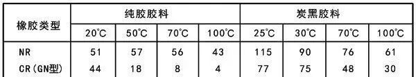

随分子量增加,分子间的作用力增大,相当于分子间形成了物理交联点,因而撕裂强度增大;但当分子量增高到一定程度时,其强度不再增大,逐渐趋于平衡。结晶性橡胶在常温下的撕裂强度比非结晶性橡胶高,如表8-20所示。
橡胶制品的撕裂强度检测方法及影响因素的图2
图8-20 各种橡胶的撕裂强度
由表8-20可见,常温下天然橡胶和氯丁橡胶的撕裂强度较高,这是由于结晶型橡胶撕裂时产生诱导结晶后、使应变能力大为提高。但是高温下,除天然橡胶外,撕裂强度均明显降低。填充炭黑后的硫化胶撕裂强度均有明显的提高,特别是丁基橡胶的炭黑填充胶料,由于内耗较大,分子内摩擦较大,将机械能转化为热能,导致撕裂强度较高。
